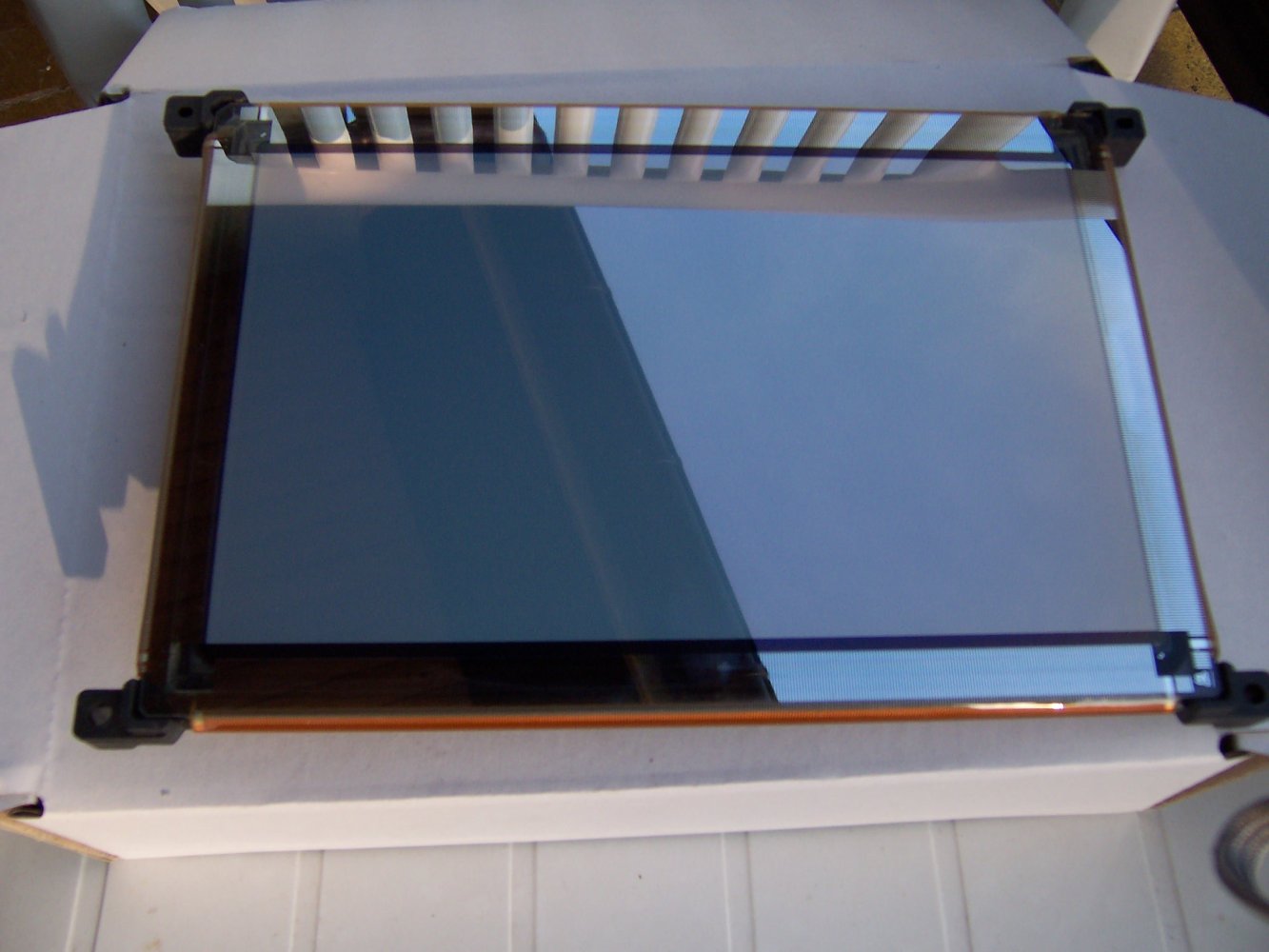

Und von hinten. Ziemlich gewichtiges Teil. Subjektiv fast so schwer wie mein ganzer Rechner (eeepc ohne Akku) mit ebenso grossem Display. Das unten drunter ist übrigens Pollins Verpackung. Die Dinger sind doch tatsächlich einzeln sauber verpackt. Kenne ich von Pollin auch anders.

Keine Ahnung wieviele er davon hat. Nachteilig könnte bei solchen Dingern aber die Neigung zum persistenten Standbild (lies: einbrennen) sein. Ausserdem ist der Stromverbrauch laut Datasheet auch nicht von schlechten Eltern (11W typ, 17W max), das Ding frisst demnach so viel wie mein gesamter PC. Mit VRAM und einem 20MHz AVR ist m.E. nur noch ein 74HC02 nötig (und ein P-FET um die 12V zu schalten). da müsste sogar ein Mega168 reichen. Mit normalem RAM könnten es ein paar ICs mehr sein.

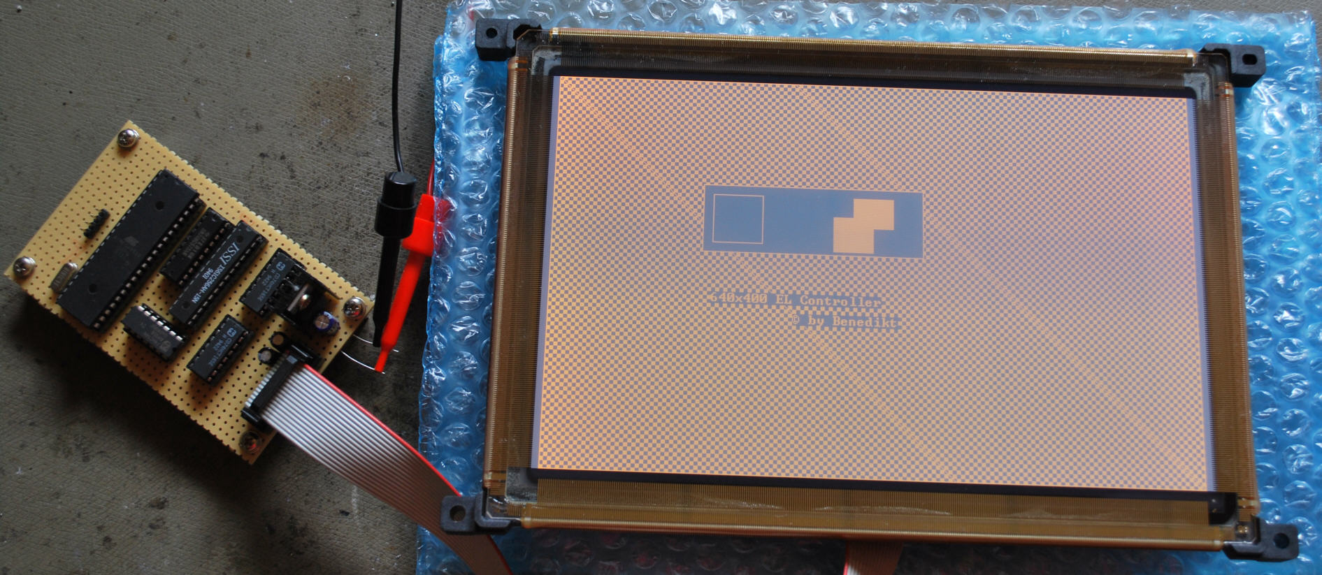

Das Display ist relativ Timing kritisch was die Frequenzen angeht. Es scheint so, als wenn es bei mir momentan nur jedes 2. Frame akzeptiert. Auch die Frequenzen und Pulsbreiten usw. muss man unbedingt einhalten, sonst passiert etwas merkwürdiges: Es werden z.B. alle 3 Zeilen die nächsten 3 Zeilen ausgelassen... Eventuell liegt das an dem Mikrocontroller der da drauf ist (ich denke zumindest, dass es einer ist: Daneben ist ein 8kByte OTP-EPROM und ein Quarz). Dieser könnte intelligent sein und ähnlich wie ein PC Monitor erstmal prüfen ob alle Signale ok sind, ehe er diese weiterleitet. Aber davon abgesehen: Es läuft! (und brummt.)
Ich denke, jetzt habe ichs raus: Der Controller auf dem Display scheint die Framerate zu prüfen. Den Pixeltakt kann man problemlos auch höher drehen (bei mir momentan 14,318MHz), nur VD muss 55-62Hz haben, damit das Display richtig läuft. Eine Zeile ist bei mir momentan 592 Takte lang, davon beinhalten 320 die Bilddaten, die restlichen sind frei für andere Aufgaben des AVRs. Dies ergibt eine Horizontalfrequenz von 24186Hz. Als Zeilenanzahl habe ich 404 eingestellt, was eine Framerate von 59,87Hz ergibt. Das HD Signal muss laut Datenblatt zeitgleich mit dem ersten Pixel aktiv werden, was bei mir nicht wirklich geht, denn dazu müsste ich parallel die sbi und ld Befehle ausführen. Interessanterweise kann man das ganze aber auch mit dem Ende des HD Signals beeinflussen: Ich setze HD einfach vor der Übertragung der Bilddaten und setze es am Ende zum passenden Zeitpunkt zurück. PS: Für das Bild benötigt die Schaltung rund 1,15A, wovon rund 90mA für den AVR und den Speicher benötigt werden. Ich muss unbedingt mal den 7805 durch einen Schaltregler ersetzen, denn zusammen mit dem Display sind es je nach Bildinhalt zwischen 200 und 350mA auf der 5V Leitung.

So hatte ich das auch verstanden, aber das Display will nicht so recht. Eventuell liegt das auch am leicht veränderten Timing wenn ich die HD Impulse während VD auslasse. Das Display ist auf jedenfall extrem kritisch was das Timing von Horizontal und Vertikalfrequenz angeht: Diese Schleife im Programm:
1 | |
2 | |
3 | |
4 | |
5 | |
6 | |
Also alle 500µs den Interrupt für 2µs blockieren, reicht aus, damit das Display flackert. Vergrößere ich auf >4µs, beginnt das Display sogar Zeilen auszulassen. Es möchte also eine Jitter freies und Frequenz genaues Timing von HD und VD. Das macht die Sache mit dem UART Interrupt etwas kompliziert. PS: Hat jemand zufällig Infos über die Lebensdauer bzw. über die Einbrennempfindlichkeit im Vergleich zu anderen Displays z.B. OLEDs? Ich hatte eine Angabe von 100kh gefunden, aber das kommt mir etwas hoch vor. Tagsüber sieht das Display nicht wirklich toll aus, da es eine eher weiße Farbe hat und daher relativ stark das Umgebungslicht reflektiert, und somit der Kontrast mies ist. Im dunkeln sieht das Display aber sehr brillant aus, durch die goldgelbe Farbe. Man sieht auch schön das image sticking (oder wie auch immer das bei EL Displays heißt): Es dauert einige Sekunden bis die Pixel komplett aus sind.

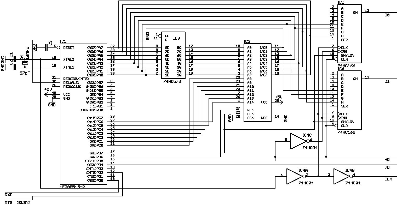

Hallo Benedikt, hast Du die Software schon irgendwo veröffentlicht? Ich habe hier eins der Displays und würde es gerne damit ausprobieren. Gruße Tim
Bevor ich die Software hier reinstelle, möchte ich erst noch die Schaltung mit den HC166 ausprobieren. Momentan bin ich auch am Überlegen, ob ein Bildschirmschoner sinnvoll bzw. notwendig ist. Dieser PDF nach sind die EL Displays von der Lebensdauer her eindeutig die beste Displaytechnologie, andererseits wird das Problem mit dem Einbrennen erwähnt (ab Seite 59 bzw. ab Seite 78): http://eitidaten.fh-pforzheim.de/daten/mitarbeiter/blankenbach/vorlesungen/displays/skript_displays.pdf Die Frage ist, wie extrem ist das Einbrennen wirklich ist, im Vergleich zu z.B. OLED, Plasma oder CRT die ja alle zum mehr oder weniger starken Einbrennen neigen?
@Benedikt K. (benedikt) (Moderator) >möchte ich erst noch die >Schaltung mit den HC166 ausprobieren. Versteh ich. ich hab meine HC166 erst Samstag in der Post von Reichelt gehabt. War wohl echt dort ein Problem. Hatte eine Zusage schon zu Mittwoch. Wigbert

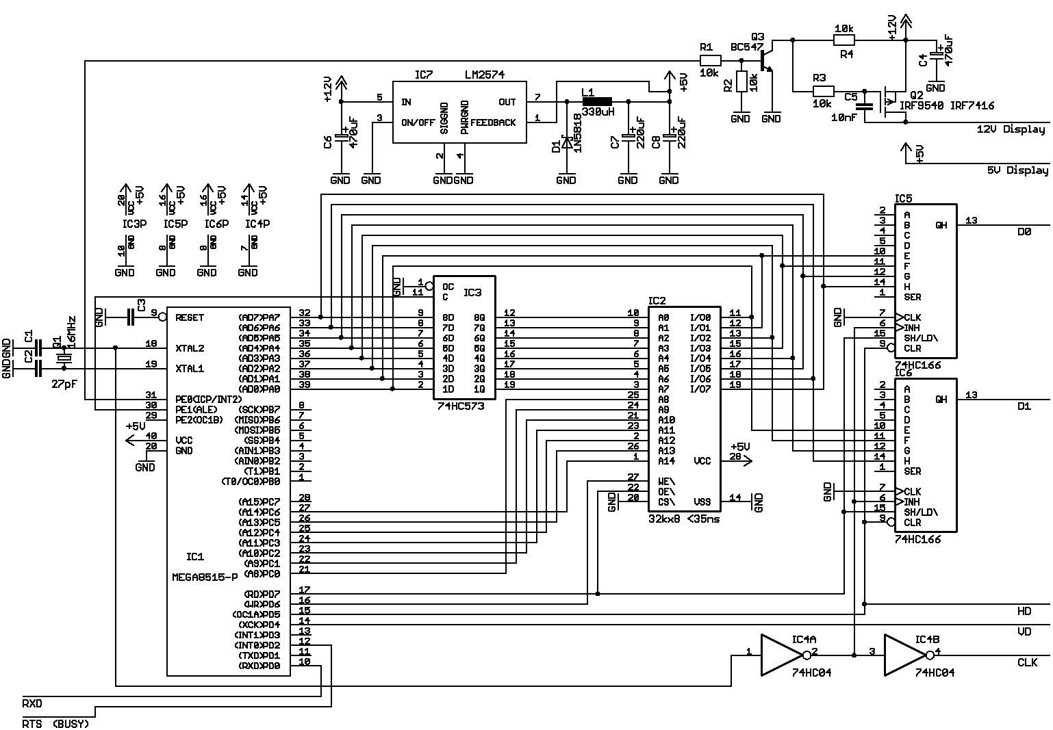

So, hier gibts nun meine Software um das Display anzusteuern. Der Controller an sich sollte funktionieren, all die Grafikfunktionen hoffentlich auch, alle habe ich jetzt allerdings nicht getestet. Zumindest bei dem von mir getesteten AVR war das Timing zwischen AVR und HC166 sehr entspannt, sehr viel besser als bei einem HC165 bei dem man darauf achten musste, dass er wirklich nur einen Takt lang das Load Signal bekommt. Durch das Schiebetaktsynchrone Laden beim HC166 ist die Position des Load Signals in Bezug auf den Schiebetakt nicht mehr ganz so kritisch. PS: Der AVR scheint intern mit dem invertierten Takt von XTAL2 zu laufen, zumindest gibt er kurz hinter der fallenden Flanke von XTAL2 die Daten an die IO Ports aus.
@Benedikt K. (benedikt) (Moderator) nur mal zur Sicherheit, die Ausgangsbelegung Deiner Schaltung sollte so stimmen? Spannungspins sind sowieso klar. - Pin 1/2 = +12 V - Pin 3/4 = +5 V - Pin 5/6 = nicht belegt - Pin 7/8 = GND - Pin 9 = V-SYNC =VD - Pin 10 = nicht belegt - Pin 11 = H-SYNC = HD - Pin 12 = GND - Pin 13 = DATA TRANSFER CLOCK = CLK - Pin 14 = GND - Pin 15 = DATA SIGNAL ODD COLUMN = D0 - Pin 16 = DATA SIGNAL EVEN COLUMN = D1 wenn ich dann noch an die Abblock C's denke, sollte kaum was schief gehen. Bei ein Board würde ich ISP vorsehen, und auch TX rausführen Interessant ist auch die Taktabnahme von XTal2 und die Weiterverarbeitung des Signals (natürlich alles andere auch) Toll! Wigbert
Wigbert Picht-dl1atw schrieb: > - Pin 1/2 = +12 V > - Pin 3/4 = +5 V > - Pin 5/6 = nicht belegt > - Pin 7/8 = GND > - Pin 9 = V-SYNC =VD > - Pin 10 = nicht belegt > - Pin 11 = H-SYNC = HD > - Pin 12 = GND > - Pin 13 = DATA TRANSFER CLOCK = CLK > - Pin 14 = GND > - Pin 15 = DATA SIGNAL ODD COLUMN = D0 > - Pin 16 = DATA SIGNAL EVEN COLUMN = D1 Passt. > Interessant ist auch die Taktabnahme von XTal2 Es ist nicht wirklich schön den Quarz so zusätzlich zu belasten geht aber. Beim HC165 brauchte ich eine andere Phasenlage und das ging nur indem ich das Signal an XTAL1 entnommen habe, das war noch weniger schön, denn das war der Eingang des Quarzoszillators, da ist das Signal sehr empfindlich (was man auch schön sieht wenn man mit einem Tastkopf misst: An XTAL1 ist die Amplitude je nach Kapazität deutlich kleiner.) Ein ATmega162 wäre die ideale Lösung gewesen, denn dieser kann das Quarzsignal gepuffert an PortB0 ausgeben, aber der ist auch deutlich teurer.
Falsche Frage, ich war der Meinung es gibt kleinere als die Hex-Inverter, Ich finde den Typ nicht mehr Wigbert
Wigbert Picht-dl1atw schrieb: > ich war der Meinung es gibt kleinere als die Hex-Inverter, > Ich finde den Typ nicht mehr Ja, gibt es, z.B. der 74HC1G04. Allerdings sind das single Gate Inverter, man bräuchte als 2 Stück die man auch nicht so einfach bekommt. Daher nehme ich lieber die Standard 74HC04, die hat man eigentlich immer irgendwo rumliegen.
@Benedikt K. (benedikt) (Moderator) Ah,ich wusste es, ich hab dual Inverter SN74LVCG04DRLR rumliegen die gehen bis 5,5V und sollten den HC04 ersetzen können? Dann könnte ich den routen. Dank Dir mal schon. Wigbert
Interessant. Die kannte ich bisher auch noch nicht. Ja, die sollten gehen, auch wenn diese sehr viel schneller sind.
@Benedikt K. (benedikt) (Moderator) >Interessant. Die kannte ich bisher auch noch nicht. >Ja, die sollten gehen, auch wenn diese sehr viel schneller sind. na dann bau ich die ein, bevor die IC's durchrosten. Die sollten, glaub ich sowieso für ein Nachbau von Dir sein. Wigbert

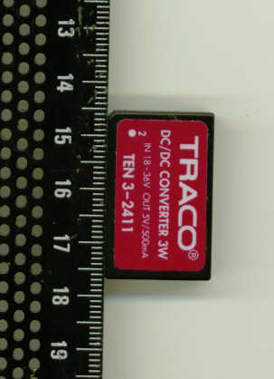

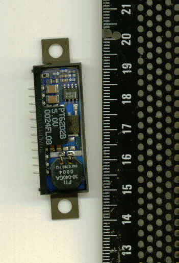

@Benedikt K. (benedikt) (Moderator) ich hätte für die Spannungsversorgung ein PT6202B 5V 2A da, und der scheint mir für das erste "Testbrett" wie geschaffen, wenn ich wüsste, was ich mit Pin Adj. + Pin INH machen muss. Kenn die Dinger sonst nicht Dank Dir mal schon Wigbert
Der ist zwar etwas oversized für das Display, aber wenn du den eh rumliegen hast, wieso nicht. Üblicherweise dient der Adjust Pin dazu die Spannung etwas nachzuregeln (meist um wenige %). Meist kann man den daher offen lassen. Leider steht dazu nix im Datenblatt.
Hi Benedikt hab mal ne Frage wegen dem Ram zum AVR hin. Hier sollte es doch theoretisch egal sein wie die Adressleitungen zum RAM hin angeschlossen werden, das würde das routen einfacher machen. MfG Kai
Ja, die kann man beliebig drehen, auch die Datenleitungen. Nur die Zuordnung AVR -> Schieberegister muss passen.

Wigbert Picht-dl1atw schrieb: >>oversized > > wenn Du damit meinst, etwas zu Groß, ist das Ding sehr kompakt. Nein, ich meinte eher den Strom von 2A. Zum Thema sehr kompakt: http://www.recom-international.de/pdf/Innoline/R-78xx-0.5.pdf Nein, ich will keine Werbung machen, aber die Dinger sind wirklich genial, leider nicht ganz billig...
Im Datenblatt des Nachfolgers PT6212 sind die Daten als kleine AN angehängt. http://focus.ti.com/docs/prod/folders/print/pt6212.html Arno
>aber die Dinger sind wirklich >genial, leider nicht ganz billig... na ja , da fehlte der Deckel und der Verkäufer schien das Modul für Wertlos zu halten. Oder sowas, gut die V-In ist etwas hoch, aber für ein paar Cent von Irgendwo. O je , wir schweifen vom Thema ab Wigbert

hallo, mal ein Frage zum SRAM, ich habe noch etliche hier liegen mit 55ns kann ich die denn auch verwenden mfg
Ich habe es nicht ausprobiert, die dürften außerhalb der Specs sein, aber es sollte funktionieren, da ähnliche auch bei den anderen LCD Controllern funktioniert haben.

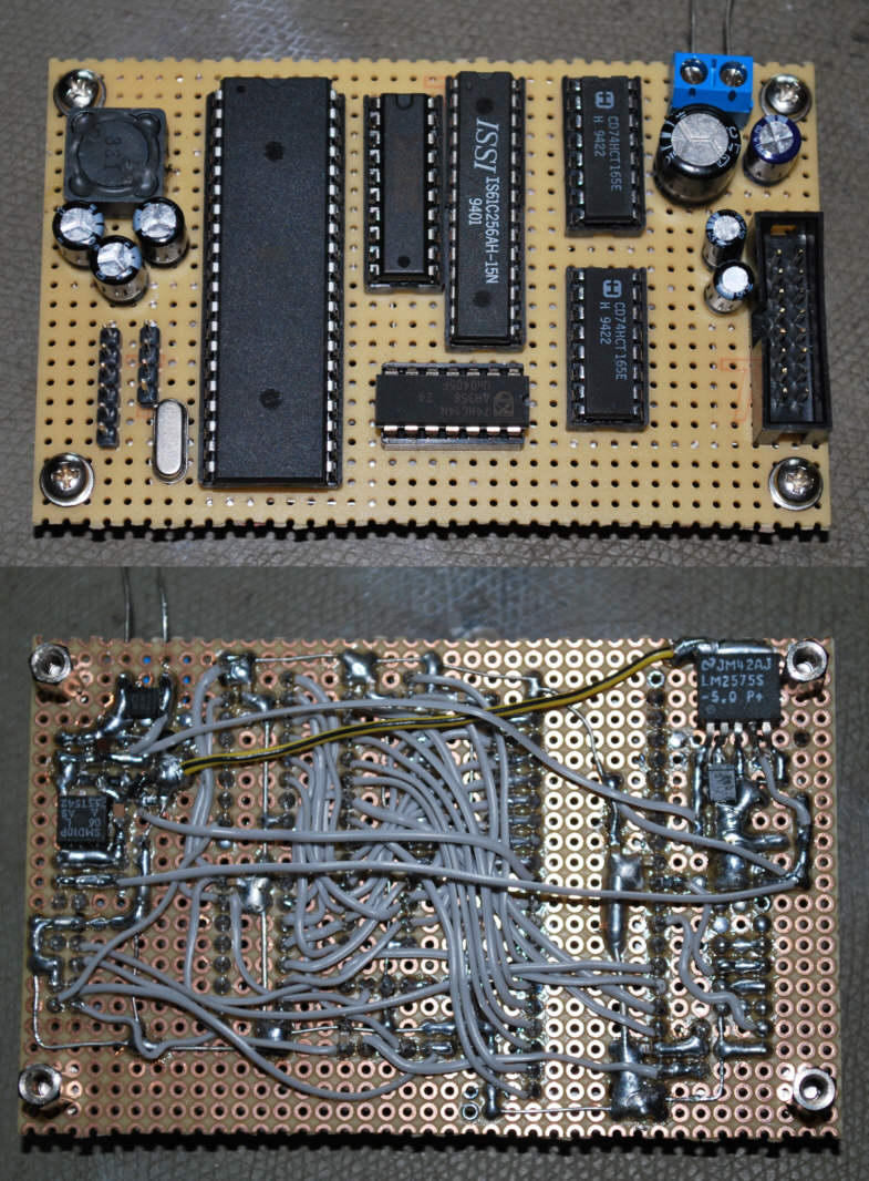

Hi, so in etwa sähe der Lösungsvorschlag der Platine nach Benedikts Schaltung aus. Ca 75x85mm Herausgeführt: ist ISP, RX,TX,Busy,5V + GND und das GLCD Sollte ein RFM12 zu tragen kommen(was ich in ähnlicher Form schon immer vor hatte) würde die Platine auf der ISP-Steckerseite etwas erweitert und der RFM12 auf der Button-Seite noch rauf kommen. Pins sollte kein Problem sein. Aufgefallen ist mir eigentlich nur der ICP-Pin, der wird bei der Bidir. Funkbrücke mir Soft.Einstellung auch verwendet. @Benedikt wird der Mosfet warm, braucht der ein Kühlkörper. Bei ein paar Ohm sollte doch die Verlustleistung in Grenzen sein. Wigbert
Wigbert Picht-dl1atw schrieb: > Aufgefallen ist mir eigentlich nur der > ICP-Pin, der wird bei der Bidir. Funkbrücke mir Soft.Einstellung > auch verwendet. Der ist angeschlossen, wird aber nicht verwendet. Es reichen die 4 SPI Pins. > wird der Mosfet warm, braucht der ein Kühlkörper. Wenn der Mosfet ausreichend niederohmig ist nicht. Die im Schaltplan angegebenen Mosfets sollten ausreichend niederohmig sein, selbst die SO8 Variante. Es gibt natürlich noch etliche andere die geeignet sind, ich habe nur 2 rausgesucht die leicht erhältlich sind. Ich habe einen SMD10P06L verbaut, den gabs mal bei Pollin, nur den bekommt man nirgends, nichtmal das Datenblatt davon.
@Benedikt K. (benedikt) (Moderator) Dank Dir, ich überschlaf das Board erstmal noch ein paar Tage, um evtl. Fehler noch zu finden. Wigbert
und so könnte die Platine einschl. RFM12 aussehen Wigbert
