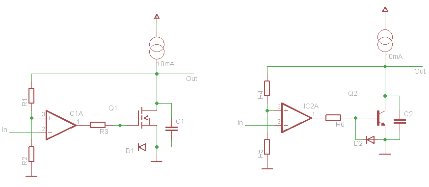

Ich möchte mit einem Operationsverstärker einen Ausgangsspannungsbereich
von 0,5-50V abdecken Seine Versorgungsspannung soll dabei aber
symetrisch um 0V liegen.
Im Prinzip brauche ich nur ein Spannungsmultiplizierer mit Faktor 4. Im
Anhang habe ich eine Schaltung, die meiner Meinung nach geeignet sein
sollte.
Eigentlich habe ich sogar 2 Ansätze und wollte mal fragen welche ihr als
am sinnvolleren haltet.
Ich erläuter mal noch kurz den Anhang:
1. In dieser Schaltung wird der Ausgang mit konstanten 10mA richtung 50V
"gezogen". Der OP regelt dabei die Gatespannung des FETs und damit
seinen Widerstand, wodurch sich die Ausgangsspannung einstellt. C1 ist
ein Angst-Kondensator gegen mögliche Schwingungen. Seine Kapazität wird
experimentell ermittelt.
2. Ähnlich nur mit dem Unterschied, dass ein Transistor die 10mA
aufnimmt um die Ausgangsspannung zu halten. Dabei würde ich der
OP-Ausgang auf einer bestimmten Spannung festsetzen und im regelfall nur
im mV-Bereich arbeiten. R6 dient als Schutz der Basis.
D1 und D2 sind ebenfalls rein zum Schutz vorgesehen, vermutlich aber
eher unnötig richtig?
So wie steht ihr zu meinen Ansätzen? Welcher ist besser wenn sie denn
überhaupt funktionieren.

Das mit der Rückkopplung an den + Eingang ist schon OK, denn die Stufe
dahinter invertiert das Signal.
10 mA bei 50 V sind schon 500 mW, nicht ganz wenig.

>Bei der Schaltung sind die Chancen recht hoch das sie zu schwingen
>anfängt.
Ja, gerade wegen dem explizit eingebauten Angst-C am Ausgang, der eine
zusätzliche Phasendrehung bewirkt. Den würde ich erstmal einfach
weglassen.
Eher würde ich vielleicht versuchen (wenn Schwingprobleme bestehen),
noch parallel zum Transistoreingang ein R einbauen, der mit R3 bzw. R6
einen Spannungsteiler so 1:10 oder sogar weit höher bewirkt, und somit
die innere Verstärkung (die mit dem Transistor+KSQ mächtig aufgepeppt
wurde) wieder zu reduzieren. Der neue R sollte allerding mit einen
kleinen C (1n oder so, je nachdem, wie groß die R's da sind) in Reihe
liegen zur DC-Entkopplung.
