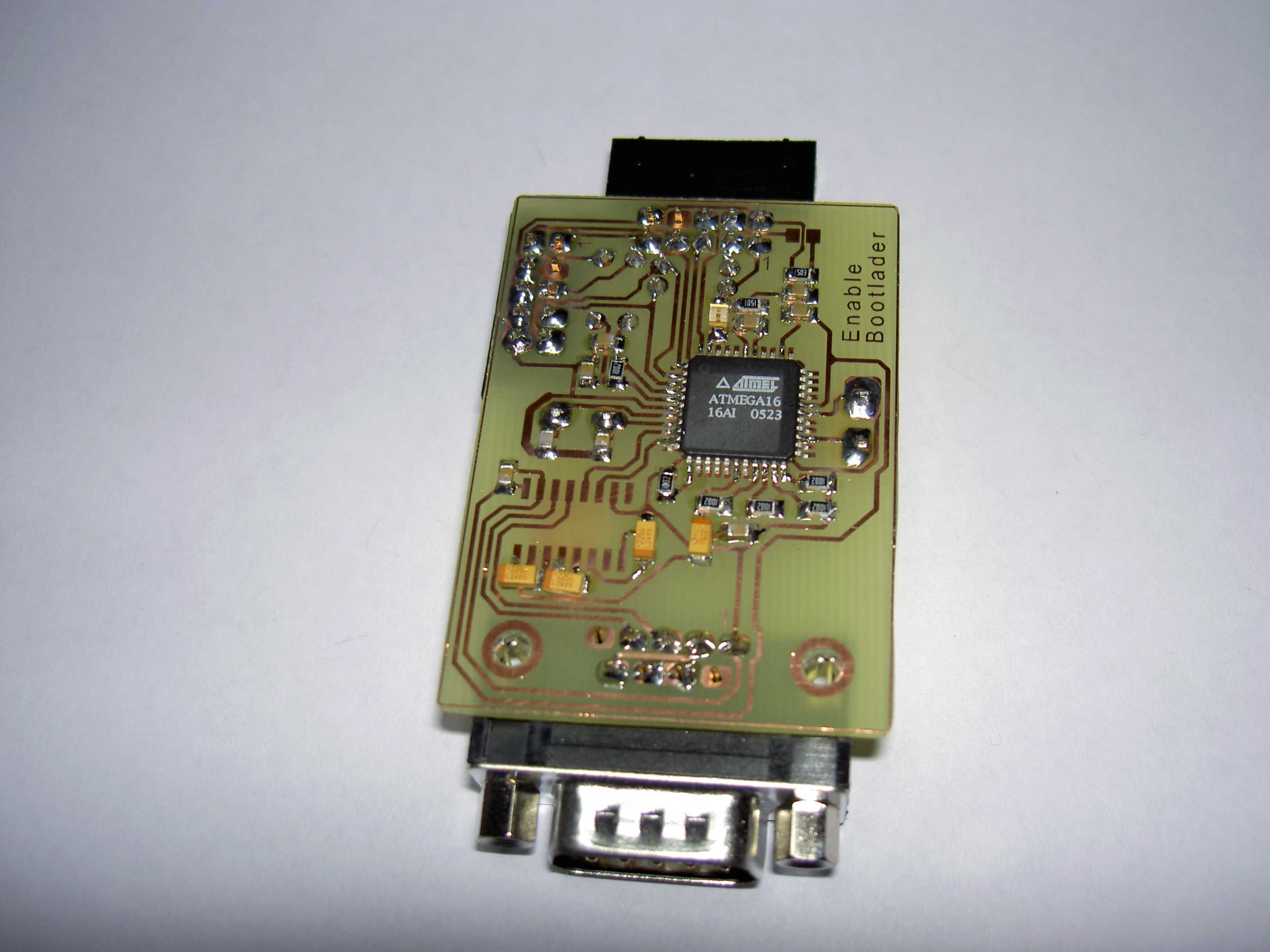

Möchte das JTAG auf dieser Seite nachbauen:
http://www.siwawi.arubi.uni-kl.de/avr_projects/evertool/index.html

von mthomas (Gast)
- So man nur den JTAG-Teil braucht, kann man den gesammten linken
Bereich der Schaltung (ISP-Section, um den 8535) weglassen und den
RS232-Baustein direkt mit dem Mega16 verbinden.
- Die Bauteile mit der Endung -AC sollten die passenden sein. Es
muessen auch nicht unbedingt "L" Typen sein. Die Standardtypen
funktionieren bisher hier auch bei 3,3V problemlos. Wenn man ohnehin
nur 5V Targets hat, kann man statt dem MAX3232 auch einen billigeren
MAX232/202/HIN202 od. vglb. nehmen, mglw. dann die Kapaziaet der
Kondensatoren entspr. dem verbauten Teil anpassen.
- X2 ExtUnreg -> _2_polige Schraubklemme (siehe Fotos in der
"Gallerie") fuer den "ungeregelten" Stomanschluss (Input zum
Laengsregler).
- Man kann auch auf die gesamte "on-Board" Stromversorgung verzichten
(also alles um den LM317 unten rechts im Schaltplan), wenn man das
Geraet vom Target-Board aus mit Strom versorgt.
Schaltplan fuer "reinen" JTAG-debugger ohne eigene Stromversorgung
und ohne ISP-Teil findet sich ganz unten auf der genannten Seite
("Evertool light"). "Light" ist vergleichbar mit "bootice"
(google) - aber den Hinweis gab es ja schonmal.
Habe eigentlich gehofft, dass die Beschreibung wie man was auf den/die
Controller "spielt" ausfuehrlich genug ist - was bleibt unklar?

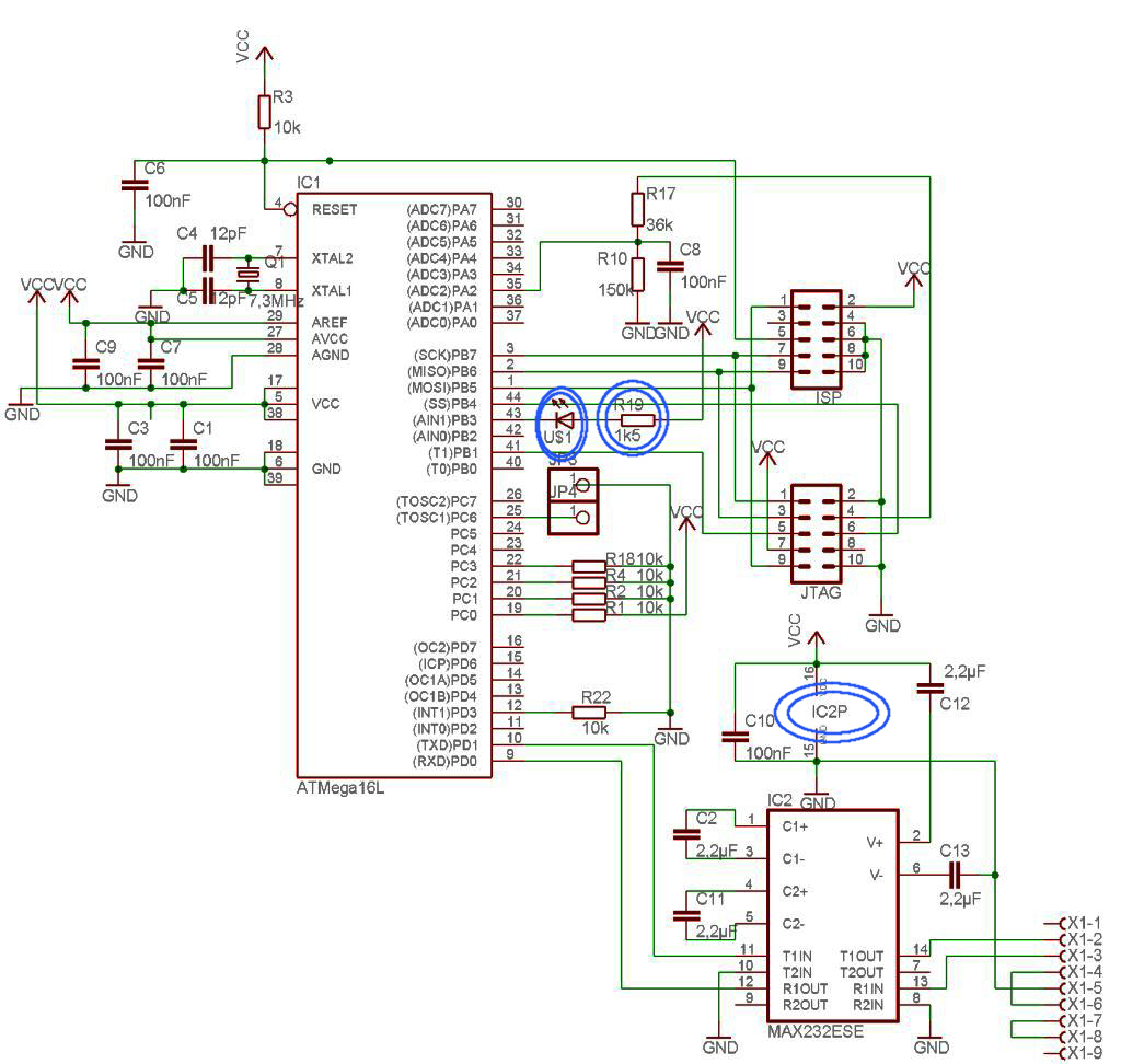

Habe ein Problem weis nicht genau was das für Bauteile sind oder was für
Merkmale (z.B. R19 mit 1k5 kann ich nichts anfangen) diese haben müssen.
siehe Anlage blau markierte Bauteile Vielleicht kann mir ja jemand
weiterhelfen.
von Marcus M. (Gast)
Hallo Bronstein,
der R19 ist ein Widerstand mit 1500 Ohm oder 1,5kOkm.
Das andere ist eine LED. IMHo eine low Current LED, da der Widerstand
für eine 5V Standartled sehr groß ist.
Low Current würde auch mehr sinn machen.
Ach ja, darunter versteht man eine LED, die anstatt der üblichen 20mA
nur etwa 1 - 2 mA zieht.
Schau mal bei Reichelt unter LED's.
Gruß Marcus
von Patric (Gast)
Hallo Bronstein,
ich will dir nicht zu nahe treten, aber findest du nicht, du solltest
dich mal ein wenig mit den Grundlagen der Elektronik auseinandersetzen
bevor du ein solches Projekt in Angriff nimmst?
Wenn du schon bei so grundlegenden Dingen wie dem Lesen eines
Schaltplanes stolperst werden sicher noch mehr Hindernisse im Laufe
dieses Projektes auf dich warten.
IC2P sind die Versorgungsanschlüsse (VCC, GND) des MAX232. Eagle
verbindet normalerweise die Pins automatisch, der Schaltplanersteller
empfand es hier aber als sinnvoller die Pins sichtbar im Schaltplan zu
haben.

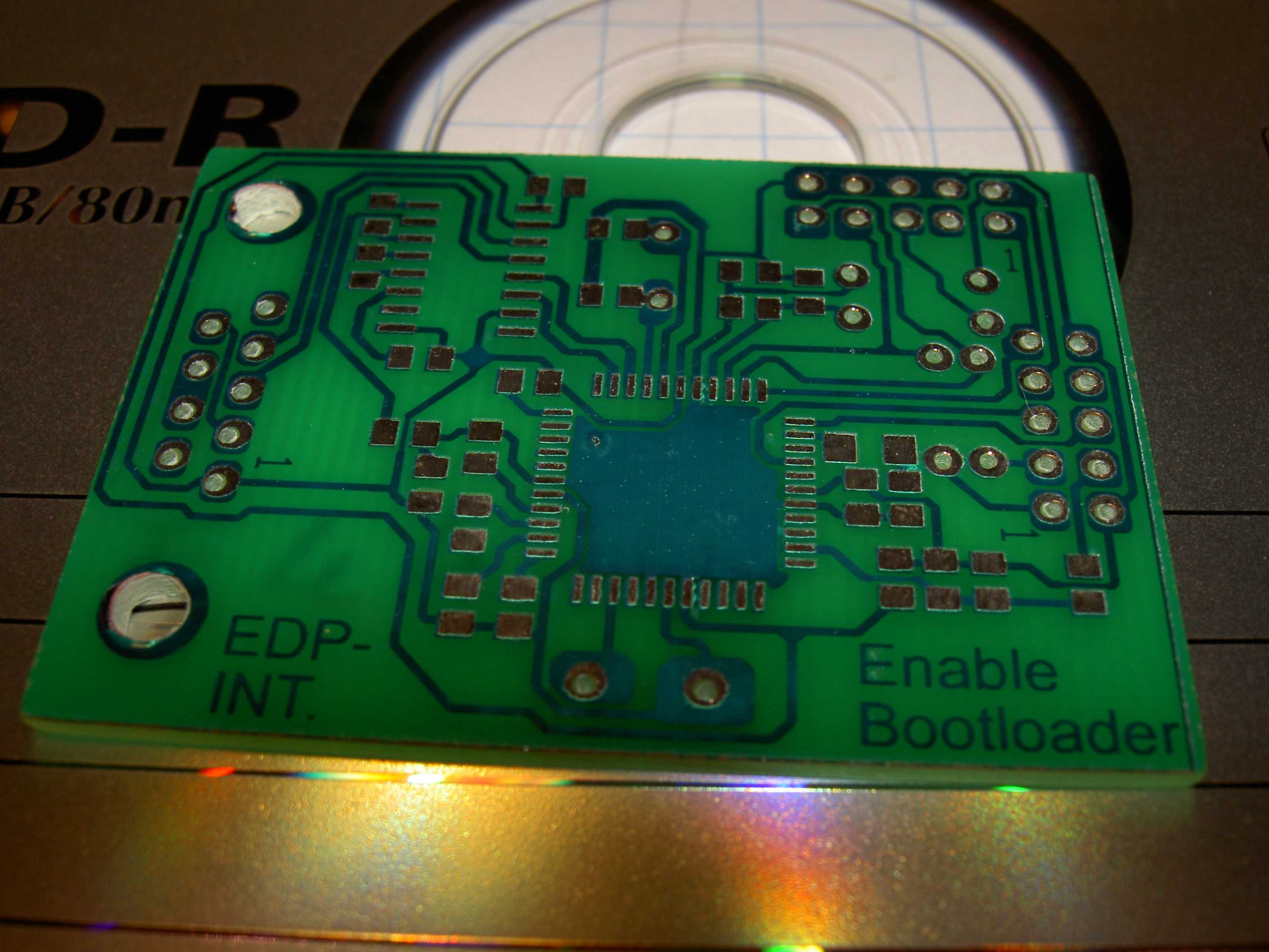

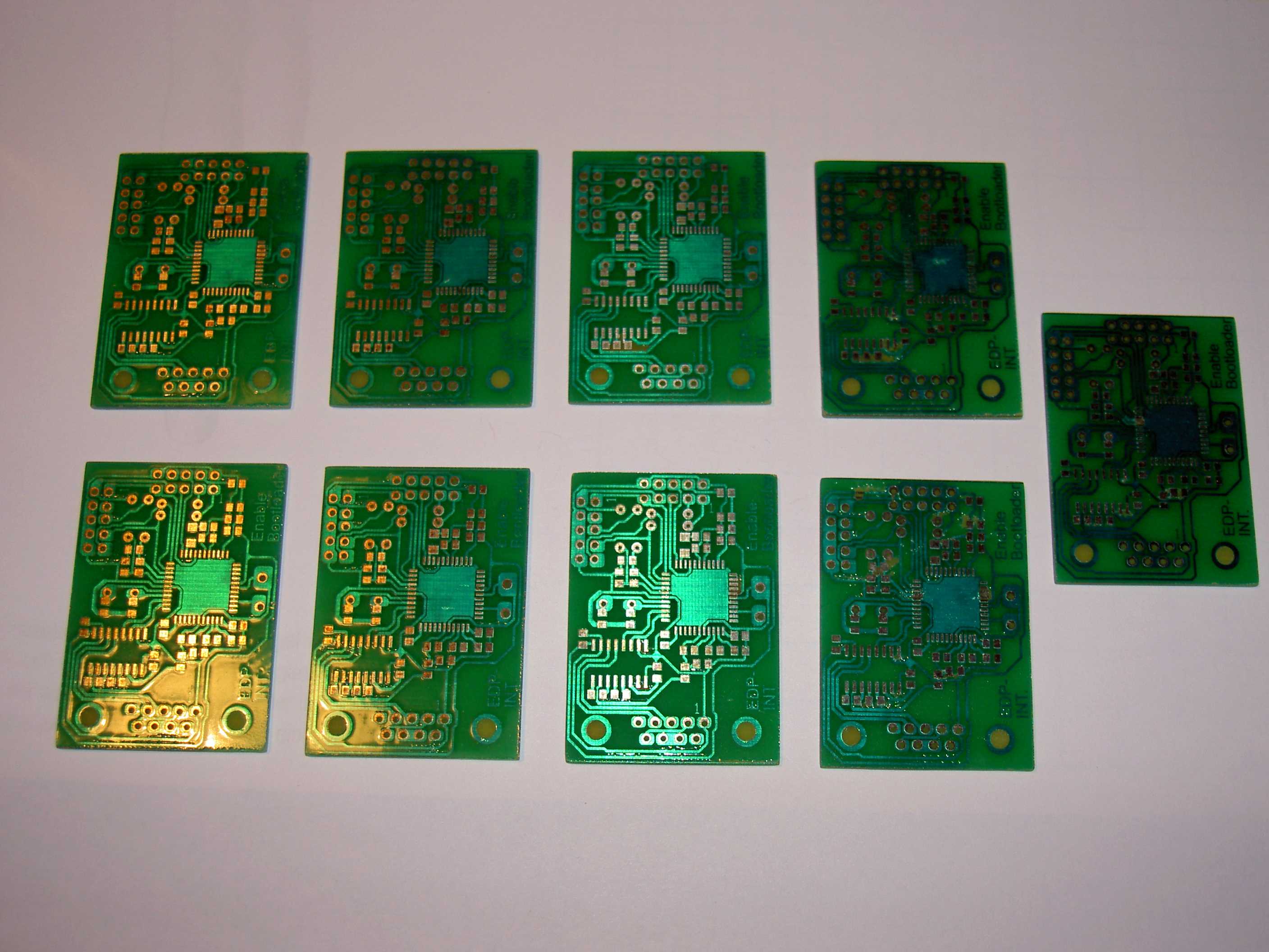

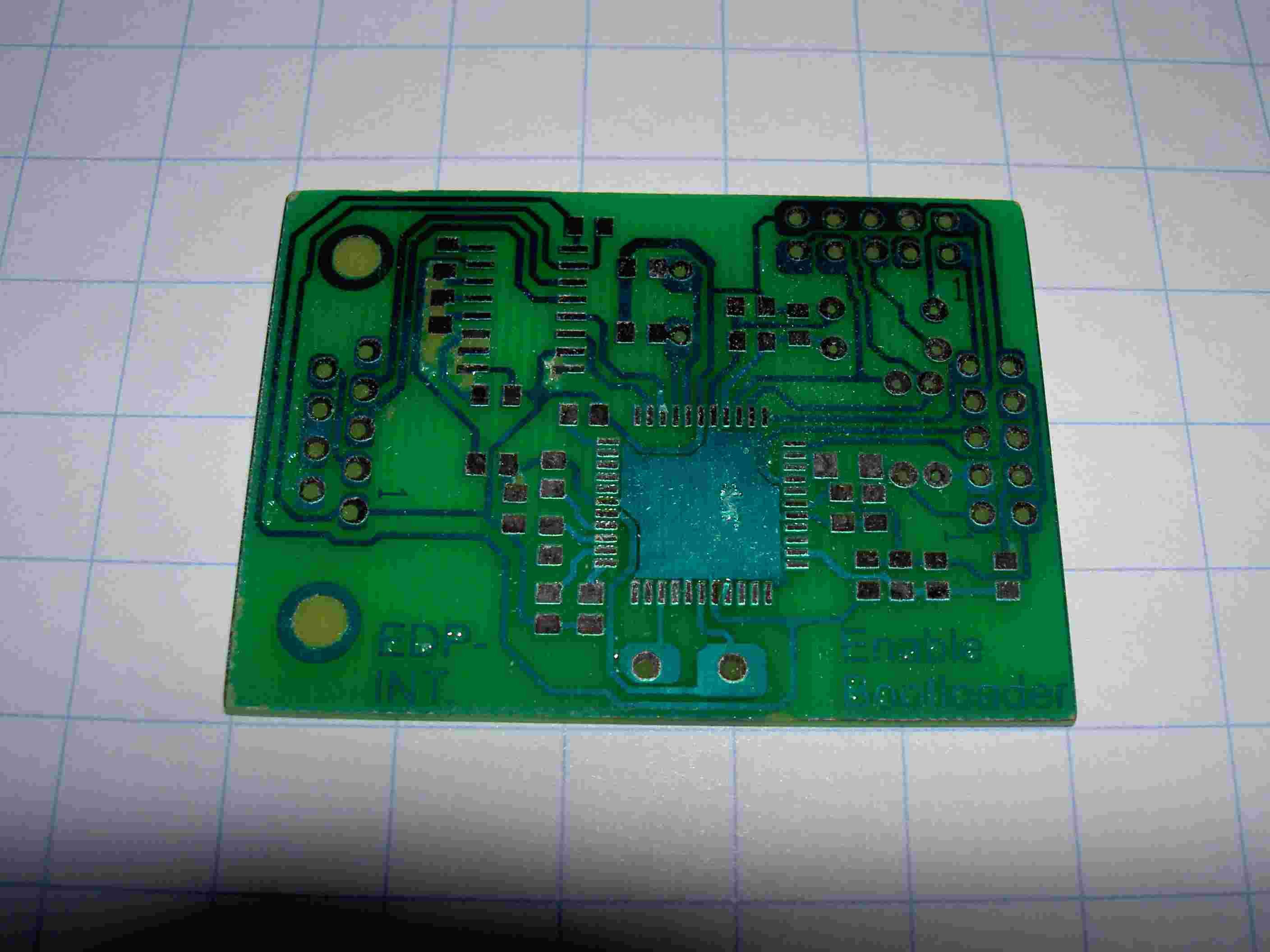

von mthomas (Gast)
Das "coming soon" ist leider inzwischen eher ein "running gag".
Eigentlich wollte jemand die Platinenbeschaffung übernehmen, dies ist
allerdings fehlgeschlagen. Meine bisherigen Anfragen bei drei
inländischen Herstellern brachten bisher gar kein Angebot (da
Privatperson) oder waren für eine erste Kleinserie von 20 Stück zu
teuer. Diese Woche gehen Anfragen an "die Bulgaren" raus. Das Ganze
wird noch dauern, ist nur "Hobby nebenher". Herstellen eines eigenen
Layouts dürfte schneller sein. Hinweise auf günstige Anbieter
willkommen (20 Stück, 100*80mm, doppelseitig, Lötstop,
Bestückungsdruck).
Martin Thomas

von buffy (Gast)
Hallo alle zusammen,
wer eine fertig geätzte Platine braucht,
mit Lötstopp nicht gebohrt das Stück mit Versand 10 €
mit Lötstopp gebohrt das Stück mit Versand 12 €
Link:
"Evertool-Light" is a stripped down version of Evertool which
emulates the JTAGICE only. The design has been done by Rainer Rakow.
The schematic is based on my Evertool design. Basicly this is an
extended version of the "BOOTICE"-design which can be found somewhere
else.
mfg buffy

von buffy (Gast)
hier mal Bilder von der oberen und unteren Seite, es fehlt nur noch der
MAX232.
Gruß Buffy

und hier die obere Seite

von buffy (Gast)
Aufgrund der Nachfrage habe ich nochmal zehn Stück Aufgelegt
Da das Laminat teurer wurde muss ich für die Platine jetzt 12 €
nehmen.
Es sind noch vier zu haben.

von Tobi (Gast)
von Tobi (Gast)
von buffy (Gast)
Hallo Tobi,
ist bestimmt machbar.
Ich habe es mir auch schon mal überlegt, da ein FT245 als USB RS232
Wandler einzubauen.
Oder hast Du eine Idee.
mfg buffy
