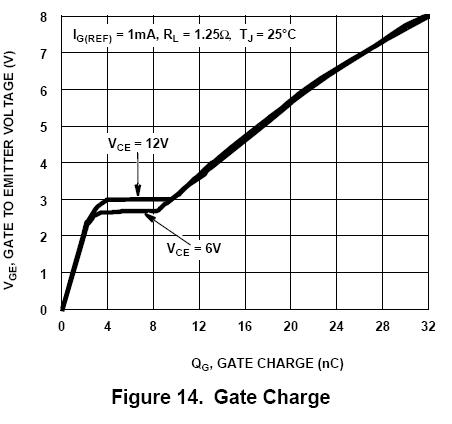

ich möchte als Zündtreiber den ISL9V3040 verwenden und ich hätte zur
Ansteuerung ein paar Fragen:
- ich würde gerne eine Ansteuerung direkt vom µC aus machen, also mit
+3V3. Im Daten blatt sind alle typischen Angaben mit Vge=5V und aus dem
dazupassenden Diagramm (Figure 14) werd ich auch nicht ganz schlau.
- da der IGBT ja ein Gate hat erfolgt die Ansteuerung fast leistungslos.
Wie hoch soll der Vorwiderstand zur Strombegrenzung sein bzw. wo im
Datenblatt finde ich einen typischen Eingangsstrom für das
Gate/Ansteuerung?

Gast #1318871
Also meine Schaltfrequenz ist nicht sonderlich hoch: ~ max. 100Hz
(Zündanlage für Auto; Annahme: max 10.000 U/min).
Laut "Figure 14" habe ich bei Vce=12V und einer Vge=3,3V eine Qon von
ungefähr 10nC --> P= ~1,5µW (P=Q*U*f). Also leistungsmäßig ist die
Ansteuerung nahezu verlustlos.
Jetzt weiß ich nur nicht wie ich auf den erforderlichen Strom zu
Ansteurung des Gates komme?
Der IGBT hat einen seriellen Gate-Widerstand von 70 Ohm, was mir bei
3,3V eine Strompeak von 47mA verursacht... der µC kann sicher nicht mehr
als 1mA Ausgangsstrom liefern.
Wenn ich den Vorwiderstand so dimensioniere, dass der Strom auf 1mA
begrenzt ist, schalte ich dann zu langsam?
lg mille
Gast #1318898
Jetzt doch noch ne Frage:
- der µC hat eine Ausgangsspannung von 3,3V um somit ergibt sich eine
Qg=10nC. Was sagt diese "Gate to Emitter Plateau Voltage"-Spannung von
3V bei einer Vce=12V aus? Bin ich da mit einer Ansteuerungsspannung von
3,3V schon an der unteren Grenze?
lg mille
Gast #1318929
Während dieses Plateaus wird die Millerkapazität des internen MOSFET
umgeladen. Erst wenn dieses Plateau durchfahren wurde ist richtig
eingeschaltet. Deine 3,3V sind da schon ein wenig knapp. Wenn man noch
bedenkt, dass die internen Widerstände deinen Ladevorgang noch
zusätzlich verlangsamen ist davon auzugehen, dass du dir einiges an
Schaltverlusten durch das langsame anschalten einhandelst.
Vielleicht hast du noch irgendwo 5V zur Verfügung dann würde ich die zum
Schalten nehmen. Einfach eine Bipolarstufe mit BC337 dazwischen schalten
dann ist es sauber.
Mandrake
