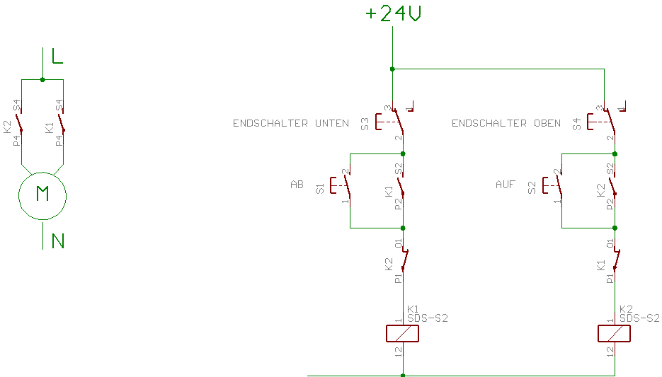

Prozessor? Platine? Schütz mit Selbshaltung + Endlagenschalter ist da eher das Mittel der Wahl!
#1319179
hey - "Prozessor" brauchst Du alles nicht.. - zwei Endstellungsschalter - zwei Dioden Schalter sind mit den Dioden überbrückt ---> Motor wird in eine "Richtung" gestoppt, kann aber dann in die andere laufen... und dann fertig Gruß Tom

Das ganze nennt sich Wendeschuetzschaltung. Das ganze besteht aus 2 simpeln Relais. Eins fuer hochfahren eins fuer runterfahren. Wenn du nun einen der beiden Tasten drueckst faehrt deine Treppe auf oder ab. Wenn die dann am Ende ihres Fahrweges den Endschalter betaetigt faellt das Relais ab und der Motor stoppt. Einen Prozessor braucht man fuer sowas simples nicht. Frueher hat man ganze Maschinensteuerungen mit 100er von Relais und Schuetzen gebaut ohne einen Prozessor. Man man was soll aus unsere Jugend nur werden. Immer mit Kanonen auf Spatzen schiessen. Gruss Helmi

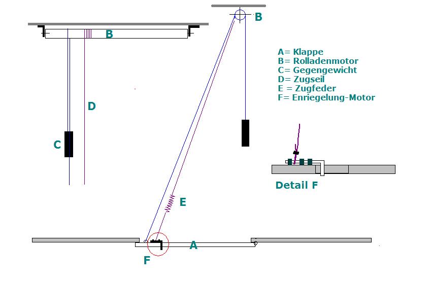

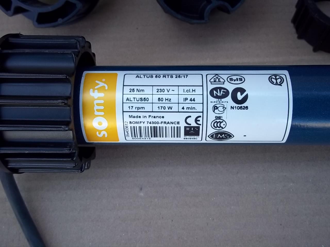

Die Lösung ist doch ein Rolladen/ Markisenmotor, der ein Seil aufwickelt. Die Endlagen sind problemlos einstellbar. Ist die Klappe zu schwer, muß halt ein Gegengewicht ran. ( Ich hätte da noch billig abzugeben: Somfy- Motor mit 2 Fern- steuerungen- neu ). Details PM Ideal für solche Bastelarbeiten. :)
Zum Thema Gasdruckfedern: http://www.dictator.de/produktuebersicht/gasfederntechnik/ Hier findet man viele Infos, Anwendungen und Berechnungen.
Bernd Funk schrieb: > Die Lösung ist doch ein Rolladen/ Markisenmotor, der ein Seil > aufwickelt. Und was ist, wenn der Strom oder ein wesentliches Funktionsbauteil ausfällt und sich die Klappe/Tür oder Öffnung nicht mehr öffnen lässt? Außerdem müssen Vorkehrungen getroffen werden damit beim Betrieb niemand verletzt wird (Quetschgefahr).
Die Kombination von Gasdruckfeder und Motor ist die Lösung. Mit den Gasdruckfedern kann ich ein Klappe so austarieren, dass keine ( fingerabquetschenden )Kräfte entstehen. Der Motor hat dann auch ein leichtes Spiel. Kontaktleisten oder Lichtschranken sind da auch nicht mehr nötig. Die Rolladenmotoren haben eine Überwachungsfunktion und schalten bei einem Widerstand sofort revers.
Michael S. schrieb: > > Und was ist, wenn der Strom oder ein wesentliches Funktionsbauteil > ausfällt und sich die Klappe/Tür oder Öffnung nicht mehr öffnen > lässt? Außerdem müssen Vorkehrungen getroffen werden damit beim > Betrieb niemand verletzt wird (Quetschgefahr). Wenn die Klappe gut austariert ist, lässt sie sich mit geringer Kraft bei Stromausfall öffnen. Die Quetschgefahr ist eh gering, da niemand so lange Arme hat, um die Decke zu erreichen. ?
Bernd Funk schrieb: > Wenn die Klappe gut austariert ist, lässt sie sich mit geringer Kraft > bei Stromausfall öffnen. Nicht, wenn die Klappe kraftschlüssig mit dem Öffnungsmechanismus verbunden ist. Da müsste eine Entriegelung vorgesehen werden.
Michael S. schrieb: > Bernd Funk schrieb: >> Wenn die Klappe gut austariert ist, lässt sie sich mit geringer Kraft >> bei Stromausfall öffnen. > > Nicht, wenn die Klappe kraftschlüssig mit dem Öffnungsmechanismus > verbunden ist. Da müsste eine Entriegelung vorgesehen werden. Ich würde das so lösen: Die Klappe liegt im Ruhezustand mit 2-3 Kg ( 20- 30 N ) auf. (Öffnung von Hand bei Stromausfall kein Problem) Der Öffnungsmechanismus funktioniert über ein Zugseil, also kein Problem, falls mal der Strom ausfällt. Einfach Klappe hochdrücken. ( Muss ich das aufzeichnen ? )
Bernd Funk schrieb: > ( Muss ich das aufzeichnen ? ) JA.
Michael S. schrieb: > Bernd Funk schrieb: >> ( Muss ich das aufzeichnen ? ) > > JA. Dann bitte ein paar Details. Öffnet die Klappe nach oben oder nach unten? Darf man die Technik sehen?
Hier schon mal die nach Oben öffnende Variante.
Könnte klappen, aber den Lagerpunkt wo das Seil an der Klappe befestigt ist würde ich näher zum Drehlager verschieben weil sonst im geschlossenen Zustand ein ungünstiges Kräftedreieck entstehen könnte. Dann passt das konstante Gegengewicht nicht in jeder Klappenstellung. Zum Ausgleich sollte dann einfach ein größeres Gegengewicht reichen.
Hier die Variante, wenns nach Unten öffnet.
Wenn die Reibkräfte der Antriebswelle zum Seil allerdings zu groß werden dann wird das nix mit Notöffnung bei Stromausfall. Da wird man wohl um einen Feldversuch nicht rum kommen.
Michael S. schrieb: > Wenn die Reibkräfte der Antriebswelle zum Seil allerdings > zu groß werden dann wird das nix mit Notöffnung bei Stromausfall. > Da wird man wohl um einen Feldversuch nicht rum kommen. Die Notöffnung geht doch ganz einfach. Riegel zurückschieben, fertig. Ein wenig kann man das ja ölen.
