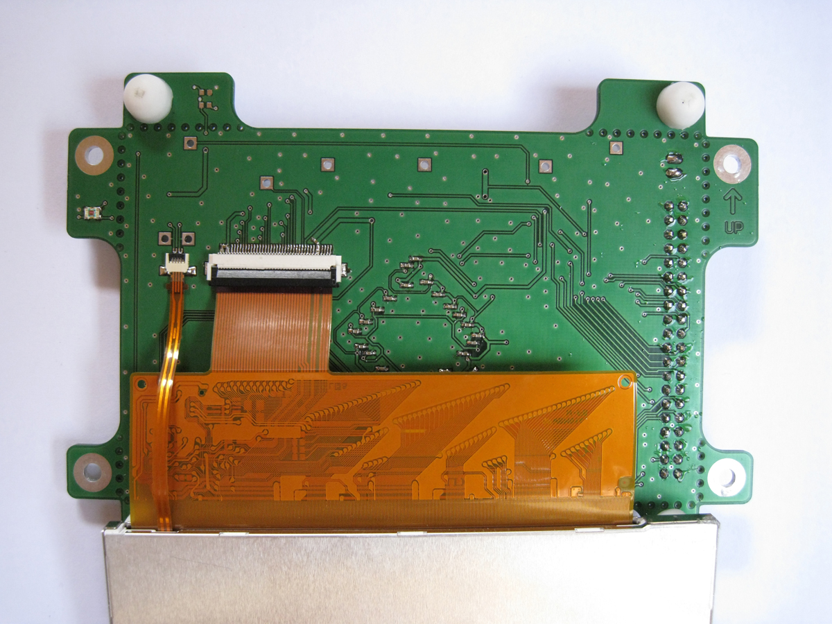

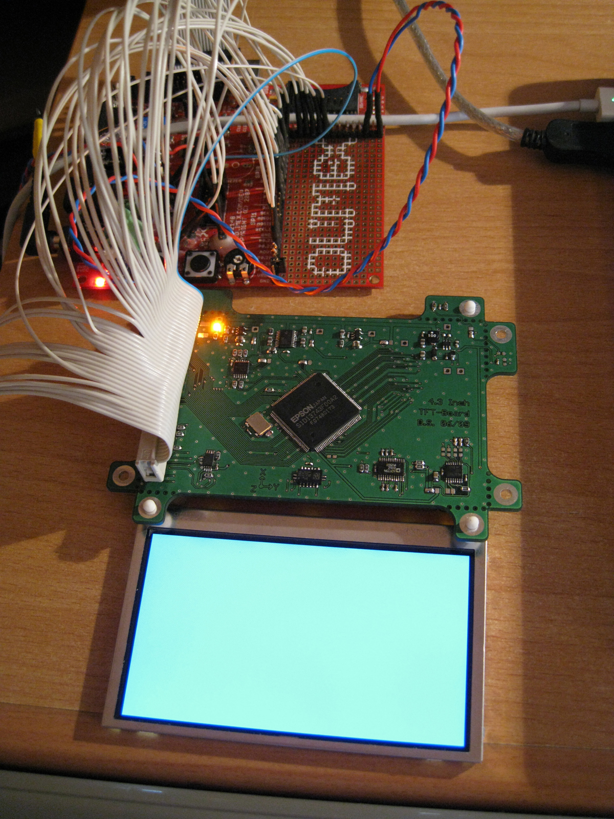

Hi, ich wollt nur mal mein kleines Projekt vorstellen! Es ist eine Adapterplatine mit einem S1D13743 Display-Controller und noch ein paar andere kleine spielereien. Der S1D13743 wird momentan noch mit einem ARM7 (LPC2148) angesteuert, soll später aber mal an ein STM32F103 mit externem Datenbus (Intel80 Interface und ext. Ram) betrieben werden. Aktuell bleibt mir nur die möglichkeit Bilder von einer SD-Karte anzuzeigen, denn ein extra Framebuffer ist zwingend nötig da man keine Positionen festlegen kann. However, wollte damit zeigen das es eigentlich recht einfach ist solch ein TFT an einen größeren Mikrocontroller ohne TFT-Kontroller wie z.b. manche ARMs ihn haben, zu betreiben. Desweiteren befinden sich noch ein Beschleunigungssensor, ein Lichtsensor für evtl. Beleuchtungsregelungen, ein EEPROM, ein Touchscreen-Controller für ein ET043000DH6 display und alles was an Spannungen benötigt wird auf der Platine. Gruß Dennis

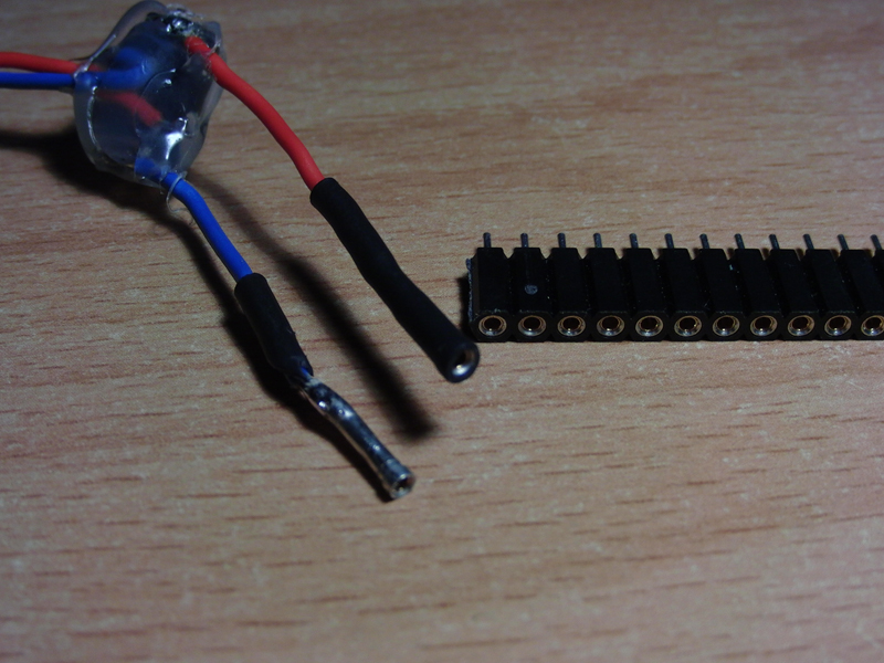

Wie sind die Litzen an's Olimex-Board gesteckt? Was ist da unter'm Schrumpfschlauch?

Ein paar Details zum Layout und die Rückseite würden mich interessieren.
So, das ist unter dem Schrumpfschlauch. Diese Buchsen kann man sicherlich irgendwo kaufen, ich hab die aus der Firma, daher kann ich die keine Lieferquelle oder sonstwas sagen, aber diese gibts bestimmt wie Sand am Meer (teurere Ausführung), es müssen halt Rundkontakte sein! Layoutinfos folgen.
Unterseite 1
Unterseite 2 wollte das TFT nicht mehr rausmachen, der kleine Beleuchtungsstecker sit doch etwas sehr fein ;)
Das Layout ist nur 2-Lagig und sollte so eigentlich reichen das man etwas erkennen kann, wie gesagt eigentlich sehr einfach gehalten. Jeder Spannungseingang am S1D13743 hat einen eigenen Kondensator bekommen, sofern man die nicht hat, oder nur wenige scheint er (laut aussagen im Netz) gelegentlich einen Reset durchzuführen. Aber versteht sich von selbst das man das ohnehin berücksichtigen sollte. Ansonsten gibts eigentlich nicht viel, 3.3V gehen rein 1.5V für Core-Spannung vom S1D13743 - LP3984 2.5V für TFT-VCC - TPS60110 5.0V für TFT-AnalogVDD - LP2985 Konstantstromquelle LT1932 @18mA für Hintergrundbeleuchtung. 4MHz Quarz, wird dann intern verarbeitet um 9MHz Clock fürs TFT zu erzeugen. (Natürlich 24bpp zum TFT) Pantheron

Erstmal vorab, bin ganz schön betrunken und bitte deshalb etwaige Rechtschreibfehler zu entschuldigen. Bezüglich der Pufferkondensatoren möchte ich noch anmerken: Der eigentliche Grund weshalb ich etwas genauer nachgehackt habe, ist die Tatsache, dass ich auf deinem Board div. Chip-Kondensatoren an den Versorgungspins vermisse. Mich wundert, dass du mit diesem Layout so den Controller ohne weitere Probleme betreiben kannst. Aber da du ja schon die Funktionstüchtigkeit mit Screenshots belegt hast bin ich um so mehr verblüfft und quasi außer Rand und Band, dass es doch auch ohne die C´s läuft. Und ich geh jetzt im Bett Karusell fahren :-)
Hi "lol" das liegt wohl doch daran das Du etwas angetrunken bist, schau mal auf die Unterseite der Platine, auch wenn es nur 0402er Kondensatoren sind (zugegeben, leicht übersehbar) sind sie doch vorhanden.. ;) Viel spass beim Karussel fahren.. Dennis
Hallo Dennis, starkes Projekt. Wärst du denn bereit die Layoutdaten zu veröffentlichen? Oder kann man die Leiterplatten bei dir bekommen?
Du hast ja nun den S1D13743 genommen, wenn ich mich nicht täusche ist der ja nicht in der Lage das PSP-Display double buffered anzusteuern. Wie störend sind denn die Effekte beim wechsel von einem Bild zum anderen, oder sind die garnicht wahrnehmbar?

Was für eine Buchse verwendet du in Bild004, um das Display anzuschließen ?

OliverKroll schrieb: > Was für eine Buchse verwendet du in Bild004, um das Display > > anzuschließen Gibt es bei CSD. FPC/FFC Buchse SMD 40pol RM0,5 oben Kontakt oder unten Kontakt, je nachdem wo die Buchse sitzt. Best.Nr.: 016-F05P40ok oder Best.Nr.: 016-F05P40uk , Preis 0,95€. Fürs Backlight FPC/FFC Buchse SMD 4pol RM0,5 o.K. oder u.K. Best.Nr.: 016-F05P04ok bzw. Best.Nr.: 016-F05P04uk Preis 0,55€

Dennis Schulz schrieb: > Diese Buchsen kann man sicherlich irgendwo kaufen Für Stiftleisten (mit quadratischem Querschnitt) gibt's Kontakte und entsprechende Gehäuse bei Segor - den Namen weiß ich aber gerade nicht...
