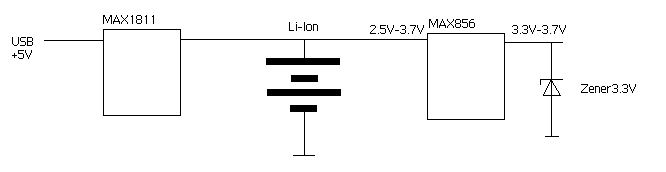

Hallo!
Habe eine Mobile Anwendung mit AVR32 und möchte die Versorgungsspannung
stabil auf 3.3V halten, wenn ein Li-Ion Akku als Energiespeicher dienen
soll.
Zum Laden per USB verwende ich MAX1811 und eine niedrige Batteryspannung
bringe ich per Step-Up MAX856 auf 3.3V. Doch der MAX856 folgt der
Eingangsspannung ab 3.3V, sodass bei vollem Akku die Versorung bis zu
3.7V beträgt, was für meine Schaltung zuviel ist.
Kann ich die Versorgung mit einer Zener-Diode konstant auf 3.3V halten
(siehe Anhang), ohne dabei viel Leistung zu verschwenden?
Danke und lg
Johnsn

Gast #1322897
das mit der Z-Diode wird so nicht funktionieren - vor allem verbrätst du
damit ja Energie. Bei einem Batterie betriebenen Gerät wenig sinnvoll.
Must du den Akku bis auf 2.7V (?) herunter auslutschen ? Ich würde
einfach einen Step-Down Regler auf 3.3V verwenden und dafür etwas
Restladung im Akku in Kauf nehmen.

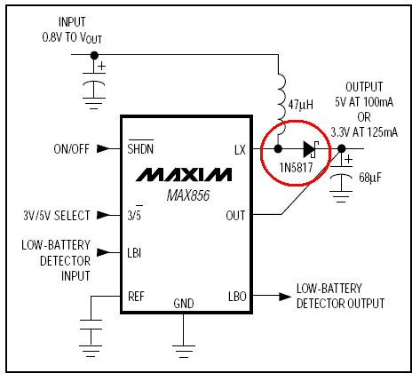

Die Ladeschlussspannung beträgt 4.2V. Ich habe hier einen LiIon Akku und
wenn der voll geladen ist, erreicht er 3.7V-3.8V.
Eine Schottkydiode ist im Datenblatt vorgeschrieben (siehe Anhang).
Meinst du diese?
Im Datenblatt vom AVR32 steht "Maximum Operating Voltage 3.6V" und da es
häufig sein wird, dass der Akku ganz voll ist (beim Konfigurieren über
USB zB) möchte ich hier schon innerhalb der Grenzwerte bleiben
(3.0-3.6V), um die Lebensdauer der Prozessors nicht zu verringern.
Ich werd mal ein paar Samples von Step-Downs bei Max ordern.
Gast #1322946
Nein, die Schottky-Diode meinte ich nicht, die gehört ja zum
Schaltregler. Ich dachte du hättest zwischen dem Akku und dem Regler
eine vorgesehen, aber nicht eingezeichnet, da in der Zeichnung 3.7V
steht und ich von den üblichen 4.2V ausgegangen bin.
Wenn der Atmel bis 3V herunter funktioniert würde ich zum Step-Down
raten - vielleicht reicht aber auch ein LDO Regler (oder wirklich nur
eine Schottky-Diode in Reihe), wenn du eh nur max. 3.7V hast. Du
solltest dir mal überlegen - ggf. messen - wie hoch der Stromverbrauch
ist.
Gast #1322959
Bei 100mA ergibt sich beispielsweise folgende Rechnung
Leistungsaufnahme der Schaltung:
3.3V*0,1A=0,33W
Leistungsaufnahme mit LDO-Regler und voller Batterie:
3.8V*0,1A=0,38W
das macht 50mW Verluste.
Ein Schaltregler hat vielleicht 80% Wirkungsgrad, das wären dann
0,33W/0,8=0,41W Leistungsaufnahme und damit 80mW Verluste !
Ein Schaltregler lohn nicht immer.
