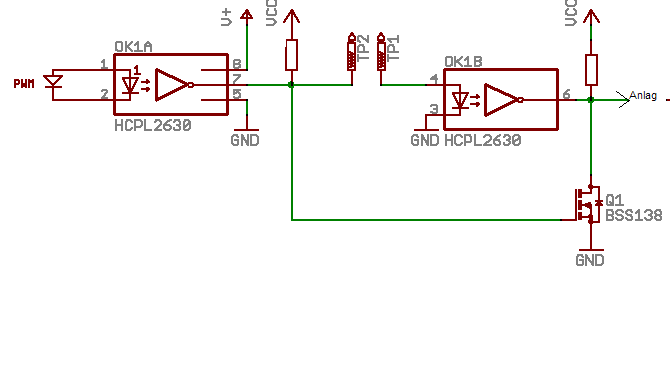

Hallo
ich habe in einem Internetseite gefunden , dass diese Schaltung die PWM
Signal in Analog Spannung umwandelt, ich habe nicht verstanden, wie es
funktioniern soll, kann mir jemand vielleicht diese Schaltung erklären.
Grüße Sabine
#1324494
Spannung ist immer analog.
Was du meinst ist eine Tiefpass-Filterung der PWM. Das machst sozusagen
eine Mittelwert-Bildung. Je länger der Pin an ist, desto höher ist die
Spannung nach dem Tiefpass.
In der obigen Schaltung ist aber kein Tiefpass vorhanden.
MfG
Marius
