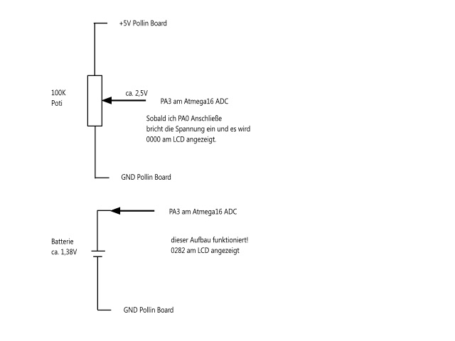

Hallo an alle,
hab auch ein Problem mit dem ADC.
Ich bin aber soweit, dass er mir den Wert 5V(1017)und 0VGnd(0000) am Lcd
ausgiebt.
Jetzt wollte ich natürlich zwischenwerte Testen und genau da ist mein
Poblem.
Wenn ich einfach ne 1,5V Batterie zwischen Gnd und PA3 (ADC-Eingang)
hänge, zeigt mir mein LCD (0282) also den richtigen Wert an.
Wenn ich aber mir nen Spannungsteiler am Steckbord aufbaue und an den
ADC anschließe bricht die Spannung ein und am LCD wird dann natürlich
nur 0000 angezeigt. Aufbau des Spannungsteilers hab ich angehängt.
Den ADC betreibe ich mit AVcc als Referenz.
Weiß irgend jemand wo mein Fehler liegt bzw. was ich falsch mache?
Da ja werte angezeigt werden schätz ich mal liegts nicht am Programm,
oder?
Benutze das Atmel Evaluationsbord von Pollin mit nem Atmega16.
Schon mal danke für euer bemühen.
Grüße Andy
Hallo Steffen,
danke für deine Antwort.
Das Fuse war zwar nicht das Problem, aber es hat mich auf die richtige
Idee gebracht.
Auf dem Pollin Bord kann man das LCD sehr bequem per Jumper an PORTA
anschließen und ich wusste leider nicht, dass man die anderen PINS nicht
belegen sollte wenn man den ADC verwendet; zumindest nicht zum ansteuern
eines LCDs.
Das mit der Batterie ist eigentlich ja auch klar. Ich konnte sie messen,
weil die Spannung bei einer Spannungsquelle ja auch gegen Masse nicht
einfach zusammenbricht. ;-)
Kann man den PORTA bei nutzung des ADC eigentlich sonnst zu gar nix
nutzen?
Ich frag nur, weil ich ja nur einen benötige.
> nutzen?
Du kannst sie schon nutzen (bis auf die Pins, die du als ADC Eingänge
benutzt). Die generelle Empfehlung lautet: solange der ADC misst,
sollten keine Schaltvorgänge an den anderen Pins dieses Ports gemacht
werden.
> eines LCDs.
Das liegt dann in der Regel an der LCD-Routine. Manchmal ist die
fehlerhaft und beeinflußt auch die Pins des Ports, die sie nicht
benötigt.
Neuere AVRS haben ein Disable-Register, mit dem man die digitale
Funktion der ADC-Pins abschalten kann. Dann können sich Softwarefehler
der LCD-Routine nicht auswirken.
