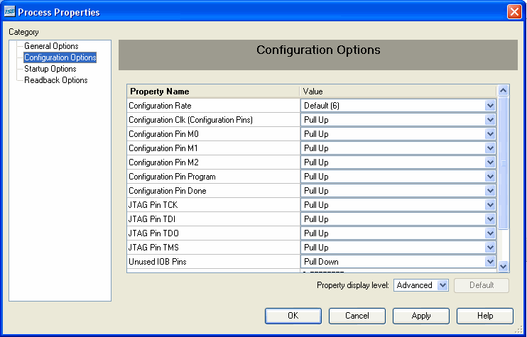

bräuchte mal eine Info zu einem ucf File des Demo Boardes Virtex-5.
Wollte mal ein eigenes Projekt auf den FPGA spielen und blicke jedoch
bei der Pin Zuweisung noch nicht ganz durch.
Auf welchen Pin wird der externe Clock gelegt (N15??)
Mit welchem Befehl kan man ungenützte Ausgänge auf einen definierten
Zustand ziehen (Pull up) bzw. tristate vermeiden.
Für Infos bin ich sehr dankbar.
Moderator (Firma: Titel) Persönliche Seite #1325795

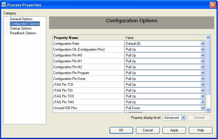

Während der Konfiguration gibt es Optionen bei "Generate Programming
File" (Rechtsklick). Unused IOB Pins kann man hier z.B. auf PullUp oder
-Down stellen.
Nachdem das FPGA konfiguriert ist, mußt du Steuerausgänge, die an andere
Bausteine gehen (Chip-Select) in deinem VHDL-Code als Ausgang definieren
und auf den inaktiven Pegel stellen.
Am schlimmsten ist es, wenn du einen Steuereingang einfach an einen
FPGA-Eingang (= unbenutzter Pin) anschließt. Dann ist der Pegel an
beiden Eingängen undefiniert. Und undefinierte Pegel bei CMOS-Eingängen
ziehen einen erhöhten Strom durch die Transistoren der Eingangstreiber
nach sich.
