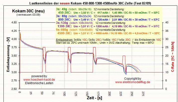

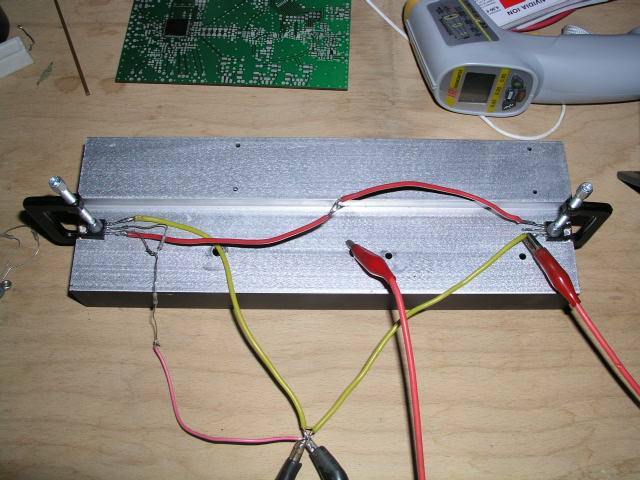

Schau dir doch mal mein Projekt an, ich verheize da auch etwa 100 - 150W
bei einer Kühlkörpertemperatur von etwa 60°C
Akku Tester

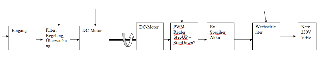

>Leistung z.B. ins 230V-Netz zurückspeist wird - dann kann die Energie
>noch irgendwie nutzbringend irgendwelche Arbeit verrichten.
Das dachte ich mir auch schon oft. Bei mir im Labor sind viele Lasten
mit so 2kW  bis 6kW im Einsatz. Auf den Vorschlag Rückspeisende Lasten
einzusetzen kam von oben nur: "zu teuer". Der Effekt ist, das im Sommer
die Klimaanlage permanent auf Volllast läuft...
Rückspeisen? Man müsste eine DC/DC Wandler mit großem Eingangsbereich
bauen der auf auf eine Zwischenkreisspannung wandelt, daran hängt man
einen Wechselrichter. Ist wohl aufwendig und wie du sagts verlangt mehr
Gripps...

von Jens G. (jensig)
@Peter Koller
Sorry, wenn ich hier noch mal reinplatze, aber ich habe es nun explizit
ausgemessen, sprich, die unsymmetrische Stromverteilung im Versuch
nachgewiesen (jo - keine Kommentare - kann ja alles gefaked sein von
mir).
wie bereits auch in anderen Threads gesagt: daß etwas schon länger ohne
Probleme läuft, heist nicht, daß es optimal/gut/effizient läuft.
Klar, die Teile sind thermisch miteinander gekoppelt, aber wie in
elektrischen Systemen auch, haste auch in thermischen Systemen einen
Widerstand zw. den Wärmespendern (Wärmewiderstand), der Unterschiede
nicht komplett ausbügelt, sprich die Kopplung ist nicht 100%. Somit
wirst Du immer je nach Unterschiede der Mosis und Kopplung, eine mehr
oder weniger unterschiedlich hohe Temp. und damit Strom, somit Temp. im
Si-Chip haben. Und ist die Kopplung zu lose (Extremfall wären getrennte
KK), können Dir die Mosis ziemlich auseinanderlaufen, wenn deren
Kennlinien zu unterschiedlich sind.
Letzterer Fall ist sicherlich seltener in der Praxis zu sehen, aber daß
die Stromverteilung nicht unbedingt ideal ist (wenn Mosis nicht
ausgemessen, bzw. zu sehr unterschiedlich), sollte klar sein.
Ich habe hier mal mit 2 BUZ12 auf einem schönen KK (26*8.5*4cm³
incl.Kühlrippen) die Stronmverteilung/Temp. gemessen. Unglücklicherweise
waren die sehr paarig, also deren Ugsth waren gerade mal 10mV
auseinander.
Damit konnte ich also nix gewinnen. Waren leider auch die einzigen BUZ12
in meiner Schublade.
Nächster Versuch: zwei IRF3205. Die waren glücklicherweise keine
Zwillinge.
Soll also heisen, der eine wurde besonders schön warm, während der
andere relativ kühl blieb. Erstens habe ich es gemessen auf der
Sourceleitung (je 15cm 1.5Cu - Spannungsmessung), zweitens mit einem
IR-Thermometer direkt die Oberfläche der Mosis, und den KK in deren
Nähe. Ich habe auch beide mal getauscht, damit beide in den Genuß
kommen, evt. ein kühleres Plätzchen zu ergattern (weil die Mosis nicht
wirklich 100%ig symmetrisch auf dem KK waren), aber es blieb dabei -
Mosi A wollte immer mehr heizen als Mosi B - also sein Id war nach
kurzer Anheizzeit deutlich höher. Erst nach einer gewissen Zeit haben
die sich ein klein wenig angeglichen in der Temp., aber strommäßig
hatten die trotzdem rund 25% Differenz.
Id (A+B) etwa 8A, Uds etwa 7,4V. Ugs(th)@8A beider Mosis lagen auch
gerade mal 30mV auseinander - hat aber offensichtlich gereicht zum
Auseinanderdriften.
Heist auf gut Deutsch: du kannst je nach Kennlinien der Mosfet ziemliche
Unsymmetrien reinbekommen zw. den Mosis.
Gute Nacht :-)

Jens G. schrieb:
> @Peter Koller
> mir).
  Hallo Jens, da bin ich mal gespannt.
Fehlt noch, daß es nicht der Norm entspricht. Soll also heissen, eine
Senke die 20 Jahre ausfallfrei arbeitet, u. zwar im Dauerbetrieb bei
Tets von, Hochleistungsakkus, - ist weder optimal/gut noch effizient.
Warum o. besser wie soll eine Senke ihre Arbeit effizient gestalten beim
Leistung verbraten (eventuell die Werkstatt heizen)?
> Si-Chip haben.
Soweit okay
> auseinander.
Wo sind die Messwerte? Mal einen Gedanken darauf verschwendet, dass es
Transis gibt, die sich durch geringere Exemplarstreuungen auszeichnen?
> Zwillinge.
> Auseinanderdriften.
Schön beschrieben, doch wo ist die genaue Schaltungsbeschreibung? Wurden
die Gates vom gleichen Treiber angesteuert, waren die Sourcesableiter
wirklich parallel verschaltet,- hast Du in jeden Sourceableiter etwa ein
15 cm langes 1,5mm²Cu Kabel nach Masse eingefügt, oder nur eins für
beide.
Egal da hättes Du zwischen 1,5 u. 2,5 mOhm als Sourceshunt. Bei dem von
Dir angegebenen Gesamtstrom von 8A fallen hier also I²xR 96mV...160mV
ab.
Fehlen nur noch die Spannungsangaben Uds, die Du so nebenher mit etwa
7,4V ,- warum nicht genauer, - angegeben hast. Ebenso hast Du, obwohl
mit IR-Temp. gemessen, zu den tatsächlichen Temperaturen bzw.
Temp.-Unterschieden keinerlei Angaben gemacht.
Sollen ich und andere damit zum "Nachgraben" aufgefordert werden, oder
sind  die Messungen nicht erwähnenswert, da sie Deine These der
"ordentlich" aufgebauten Schaltung, die auch optimal/gut/effizient
arbeitet, widerspricht?
P.K. oder auch nicht.
> Gute Nacht :-)
Genau das stelle ich bis zun Gegenbeweis in Frage. Dann aber bitte mit
allen relevanten Messwerten, und nicht so "unauffällig" nur auf eigene
Behauptungen spezifierte Daten "zeigen".
Grüsse Peter
@Peter Koller (akkumulator)
ich meine nicht den Wirkungsgrad, sondern Ausnutzung der Teile (wenn
deine Transistoren nur mit paar 10% von Ptot ausgelastet sind, hast Du
ja noch reichlich Reserve, kannst Dir die Unsymmetrien leisten - aber
man könnte es auch mit weniger Mosis in parallel machen, wenn die Dinger
entweder getrennt geregelt werden, oder zumindest auf Paarigkeit
ausgesucht werden.
Wozu Meßwerte - wie ich schon sagte, mit den zwei Exemplaren konnte ich
keine größeren Unterschiede feststellen (allerdings habe ich mit den
IRF's festgestellt, daß je nach Last sich unterschiedliche Ugsth,
Steilheit unterschiedlich auf die Balance auswirken.
was heist geringer? 10mV ist für einen Mosi schon recht gering - daß es
noch geringer geht, ist klar.
Na gut - hier mal ein Foto im Anhang. Mosfets sind einfach mit
Minischraubzwingen festgeklemmt mit Wärmeleitpaste drunter. Und ich habe
die mit Absicht rel. weit auseinandergesetzt, um mal den Effekt etwas zu
verstärken (ist ungefähr derselbe Effekt, wie wenn man Glimmerscheiben
drunter macht - sind dann auch loser gekoppelt, oder wenn die Mosidaten
recht unterschiedlich sind). Wie man sieht, ist da nicht viel
Elektronik, denn die Mosis regelns sich selbst durch die
Spannungsrückkopplung (1,5k zw. D und G, und ein zweiter 1,5k zw. G und
S - also Verstärkung 2, macht 2*Ugsth am D). Spannung wird also von den
Mosis bestimmt - je nach Strom/Temp (deswegen meine Aussage, daß es um
7,4V sind - genauer gehts eben nicht, was ja auch egal ist)
Unten die Massezuführung, wo alles sternförmig zusammenhängt, Die rote
Klemme am Kühlkörper Mitte ist +. Und die rote Strippe quer rüber ist
die Gateleitung.
Die zwei gelben sind die "Sourcewiderstände" (3mOhm, 5% Differenz)
>ab.
Seltsame Rechnung - ich komme (mit 3mOhm) auf 12mV - nicht 24mV, weil
pro Strippe sinds ja nur 8/2A (Deine Formel ist die Leistungsformel ;-)
die 7,4V habe ich gerade begründet.
Ich hatte noch nix genaues gemessen, was die Absolutwerte angeht, weil
je nach Last/Temp. dies schwankte, und die Mosis dann sogar ihre Rollen
tauschten (habe ich erst heute bemerkt, als ich mal mit 10A loslegte).
Ich habe aber heute nochmal den Test gemacht:
bis etwa 5A (Summe) hatte der linke mehr Strom (auch wenn er noch kalt
war, hatte er immer etwas mehr Last zu tragen - so etwa 55-60% der
Gesamtlast). Richtung 7-9A herrschte etwa Gleichstand. Drehte ich aber
auf Volllast (mehr als 10A habe ich net), ging plötzlich der rechte in
Führung - und zwar nicht zu knapp - bei einem Stromverhältnis von rund
1:2 (also an die 7A rechts, 3A links - ebenso das Leistungverhältnis)
habe ich dann abgebrochen, denn lt. Temp.-Messung hatte der KK rechts
vor dem Mosi (an schwarzer Vorderseite) 105°C erreicht (und stieg noch),
links so 95°C.
Hinterm Mosi (also von unten gemessen - näher am Mosi dran) rechts 128°C
(stieg noch), links "nur" 105°C (relativ konstant).
Ich denke, über die Wärmewiderstände gerechnet war wohl der rechte so
langsam am Maximum angekommen (175°C).
Wäre es ausbalanciert gewesen, hätten wir noch reichlich Luft (das meine
ich mit effizient)
Jetzt kann man sich streiten (ohne die Dinger mal auszumessen), warum
der rechte plötzlich bei 10A in Führung ging. Kann sein, er hat eine
größere Steigung, oder doch etwas mehr Wärmewiderstand zw. ihm und dem
KK? Wer weis.
Wären die Mosis in ihren Daten noch weiter auseinander gewesen, wäre die
Unsymmetrie auch entsprechend größer gewesen (Ugs hatte bei den IRF3205
zwar 30mV difference bei 5A, ist aber eigentlich immer noch nicht viel,
wenn man bedenkt, daß lt. DB Ugs(th) zw. 2 und 4V liegen kann !!! Hätte
ich solche unterschiedliche Mosis, wäre es bestimmt noch interessanter
geworden.
Sorry, daß ich immer nur mit ungefähren Angaben gedient habe, aber was
sollen auch genauere Angaben - wenn es ein anderer macht, oder ich
andere Mosis, siehts mit Sicherheit wieder anders aus mit den Meßwerten.
Mir ging es nur darum, das abdriften zu zeigen.
Ha - habe jetzt mal explizit zwei unterschiedliche IRF3205 rausgesucht,
bei denen Ugs bei 2A um rund 130mV differiert (um 3,8V)
Nachfolgend eine kleine Meßreihe mit dem Gesamtstrom und die beiden
Rs-Spannungen (Sourcewiderstände, durch 3mOhm kann jeder selbst
ausrechnen, wo die Teilströme stehen)
Der Gesamtstrom ist nicht sehr genau, da ich mich hier auf das recht
ungenaue Amperemeter im Netzteil verlasse
2A  macht 4,2 + 1,1mV
5A macht 11,8 (noch leicht ansteigend) + 1,9mV (entsprechend sinkend)
7,5A macht 21,5 (ebenfalls noch ganz sachte ansteigend) + 1,5mV (Temp.
jetzt 73°C und 51°C).
Mehr traue ich mich schon nicht mehr, weil schon jetzt der linke auf dem
Gehäuse über 100°C zeigt (eigentlich noch mehr, weil das Ir-Thermometer
z.T. auch die relativ kalte Zwinge mit im Visier hat)
Hier sieht man schön, daß selbst im kalten zustand eine höchst ungleiche
Stromverteilung vorliegt (da kannste die Mosis thermisch koppeln, wie du
willst).
Damit bin ich eigentlich nur bis rund 50W gekommen (weil nur einer fast
die gesamte Last trägt), während vorhin mit den "gleicheren" Mosis um
die 75W möglich waren. wzbw.
Interessant finde ich, daß bei 7,5A der rechte sogar weniger Strom zieht
als bei 5A (der hält sich also schon praktisch komplett raus, weil er so
>Auf dem Foto weichst Du aber sehr stark von dem von mir erwähnten
>Vorschlag zur thermischen Kopplung ab. Die beiden Fets liegen doch min.
>20cm auseinander.
Ich habe auch schon eindeutig erwähnt, daß ich es mal extra so gemacht
habe, um den Effekt deutlicher hervortreten zu lassen. Ich kann auch das
ungleiche Paar aus dem letzten Versuch auch ordentlich miteinander
koppeln - der eine wird grundsätzlich mehr ziehen, und hat der auch noch
eine rel. hohe Steigung, dann verschlimmert sich das ganz noch mit
zusätzlichem Strom.
Sind die nicht so ideal miteinander gekoppelt, dann laufen die erst
recht auseinander.
>Punkt  2: Hierdurch, bzw. ab jetzt, kommt wieder der allseits
>umstrittene RDSon  ins Spiel, der seinerseits zum Wohlfühlklima aller
>Fets auf diesem KK, beiträgt.
wie schon Falk, ich und andere sagten - nix Rdson. Wir sind im
Linearbetrieb !!! Da gelten andere Regeln (du scheinst permanent zum
Modus "Schaltbetrieb" zurückzufallen).
>Das hast Du bei Deinem Test aussen vorgelassen, um das driften
>drastischer darstellen zu können. Okay, verstehe ich ja.
Freud mich ;-)
>Doch das eben, gilt es schon beim Gesamtkonzept zu bedenken, um einen
>komplexen, bauteilintensiven und auch teuren Aufbau zu "umschiffen".
>Wenn Du Bock hast, kannst ja den Test unter meinen Bedingungen
>wiederholen.
>Also die Fets ohne Glimmer nur Wärmeleitpaste, Abstand 2..3cm,auf dem KK
>montieren (richtig anschrauben, nicht festklemmen, die Praxis grüsst) u.
>per Bläser die KK-Temp.nicht über 40° kommen lassen. Wichtig, beide Fets
>vom gleichen Treiber ansteuern. Dann können wir uns wieder unterhalten.
Was hast Du gegen das festklemmen? Ich wette, meine Zwingen halten das
Ding besser auf dem KK als die übliche Einlochmontage (meine Methode
zwingt ja regelrecht den Si-Kristall auf den KK).
40°C am KK ist unwichtig - wenn Du 100W bei Rtj-kk=1K/W drüberjubelst,
dann sieht der Mosi in seinem innersten 140°C - kleine Schwankungen im
Rt, den ein Mosfet sieht, lassen dessen Die-Temp. schonmal
unterschiedlich aussehen - schon beste Voraussetzung also.
Übrigens: sind deine Mosis ausgemessen? Oder einfach nur aus der
Bastelkiste geholt, und auf KK gepappt? In dem Falle kann man schon fast
wetten, daß da paar taube Mosis mit drunter sind, die aufgrund erhöhter
Ugs nur herumlümmeln, und nicht sehr zum Strom beitragen

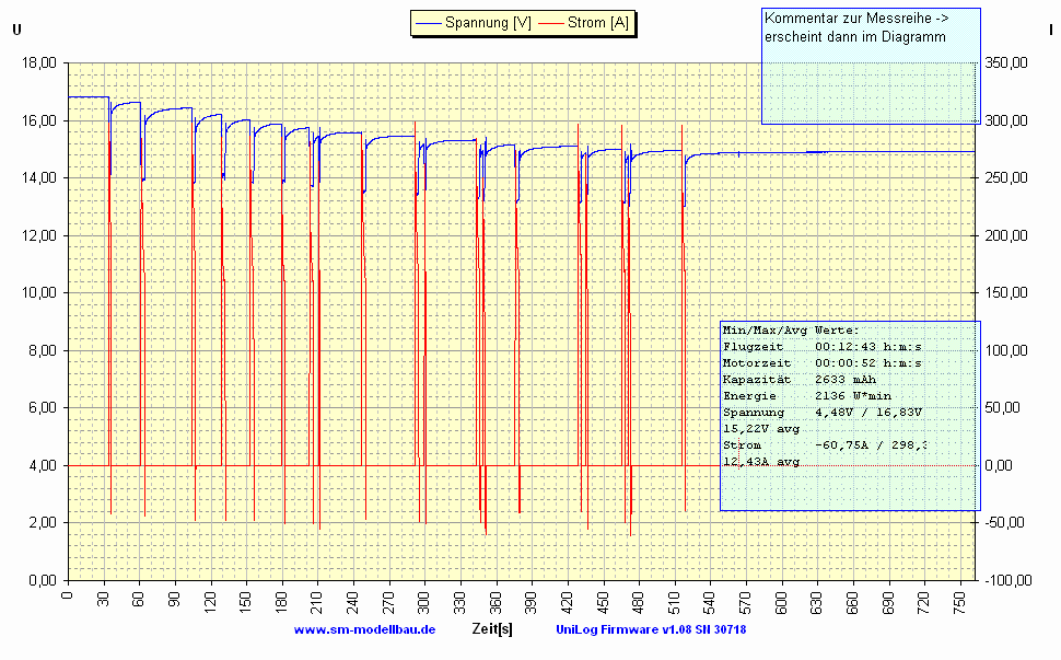

von Peter K. (akkumulator)
Hallo Jens u. Falk,
Meine Senke habe ich wie schon erwähnt vor gut 20 Jahren (auf die
Schnelle) aufgebaut. War auch nur für 50A/1KW konzipiert. Die Fets waren
nicht selektiert. Sie wurde u.wird ausschlielich zur Akkumessungen im
Modellbau gebraucht. Vor 20 Jahren gabs noch keine NC-Zellen die 50Acc
über ihre Kapazität bei annehmbare Spannungslage schafften, 20..30Acc
war schon super.
Mittlerweile sind fast alle Modellbauer auf Lipos umgestiegen. Am Markt
sind z.B. (5000mAh Packs) die lt. Hersteller 20..35C-Raten, also
100...175Acc vetragen(sollen).
An der Senke testen wir diese Zellen nur mit Impulslast, soll
z.B.heissen 50s 10C(50Acc), 5s 25C(125Acc)im wechsel.(s.Anhang)
Hintergrund,die Zellenpacks sollten sich nicht über 60° erwärmen. Das
macht meine Senke gerade noch mit.
Es aber auch F5B-Speedflieger, die auf die Herstellerspezifikationen
sch...n, u. mal 5s lang 300A ziehen, mit 30s Pausen, trotzdem 100 Zyklen
schaffen.(s.Anhang)
Das schafft meine Senke nicht.

Habe grad noch mal einen Test laufen - diesmal die zwei gleichern IRF's
in der Mitte des KK geklemmte - rund 4cm Abstand. Die laufen zwar nicht
mehr extrem auseinander bei 10A, trotzdem etwa noch 20% Differenz. Ist
nicht viel, bzw. nicht besorgniserregend, aber andererseit dadurch, daß
die in der Mitte des KK angebracht sind, und dort einen ordentlichen
Hotspot bilden, wird der KK natürlich nicht optimal ausgenutzt (in der
Mitte z.Zt. 112°C, an den Rändern um die 80°C)

>Soweit stimme ich zu, mich würde aber mal interessieren wie hoch die
>Drift, sowie die Temp.-verhältnisse sich bei Zwangskühlung
>(KK-Temp.kleiner 50°) ist.
kann ich nicht sagen - da wäre schon größerer Aufwand nötig, das zu
testen (habe jetzt keinen Lüfter hier rumliegen, den ich mal packen
könnte).
Aber das Problem wäre, daß Du dann (wenn dein KK wirklich auf 40°C
gedrückt wird), vom Si-Chip bis zum KK rund 100°C Diff. hast (wenn der
Mosi so einigermaßen ausgelastet wäre) - jeder kleine Unterschied im Rth
zw. Si und KK würde dann schon reichlich Temp.-Unterschied ergeben, und
damit Strom(Leistungs)unterschied .....
Ich habe den Test bis jetzt immer noch laufen (115°C im Zentrum)- es ist
interessant, daß sich da eine Art Oszillation ausbildet. Also die
Stromverteilung schwankt immer ein bißchen zw. li. und re. (nicht viel,
aber so 7-8% sind's halt). Sind immer noch 4cm Abstand)
Ich kann mir vorstellen, daß es bei mehr Abstand auch mehr Oszillation
geben könnte.
Daß Oszillation nicht unmöglich ist, ist klar, weil es dauert halt eine
Weile, bis die Überleistunng des einen beim anderen anderen ankommt.
