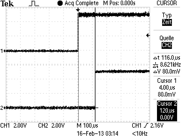

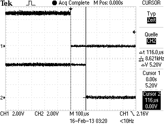

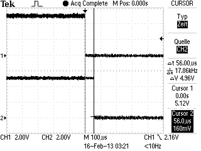

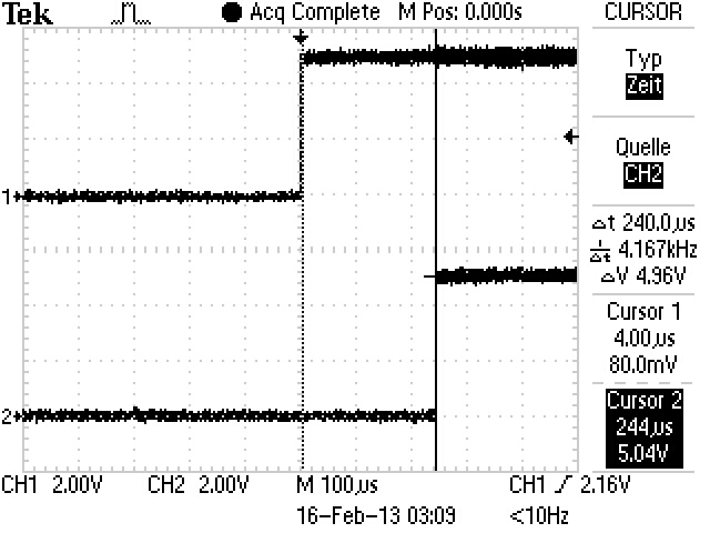

von Sloomy .. (sloomy)
Moin zusammen,
ich habe die Suchfunktion genutzt und dabei zu diesem Topic gekommen.
Folgende Frage habe ich:
Ich nutze Arduino Mega als eine logische Interlockzentrale. Wenn
bestimmte Signale am Eingang der Arduino nicht anliegen sollten ( TTL
HIGH oder TTL LOW Signale) soll Arduino dies schnell wie möglich erkenen
und  TTL HIGH oder LOW Signale als Ausgang geben.
Wenn ich dann das Eingangsingnal als Triggersignal für eine Oszi-Messung
nehme und den Pegelwechsel mit Ausgangssignal zusammen darstelle, sollte
ich mit der Zeitdifferenz doch die reale Reaktions- und Bearbeitungszeit
für Arduino rausbekomme, oder?( Ist diese Überlegung überhaupt richtig?)
Dann kamen folgende Messungen zur Stände:
http://www.abload.de/gallery.php?key=j8zlocjz
Da sind vier mit Oszi aufgenommene Screenshots.
Leider habe ich immer verschiedene Zeiten festegestellt? Die
Reaktionszeit variiert sich von 120µs bis 240µs. Ist dies normall? Oder
hat dies mit Taktfrequenz usw. zu tun?
Detaillierte Rückmeldung wäre super.
Schöne Grüße,
s.
Viel zu lang. Die Zeiten müssten weit unter 1 µs liegen.
Anscheinend hast Du da noch jede Menge Programmschritte zwischen
Erkennung und Reaktion.

von SamplePoint (Gast)
116us, bei 16 MHz grob geschätzt 1800 takte, scheint schon ordentlich
was zu erledigen davor.
Dunkel kann ich mich erinnern dass Arduino hinter digitalWrite() oder
digitalRead() "etwas" mehr verbirgt als man vermutet und daher nicht so
flott ist wie man hofft.
Poste mal den Code damit man weiss was da genau vor sich zu gehen hat.
>ich werde den Code bald hochladen.
Wenn das ganz grob so aussieht:
if(PINA & (1<<PORTA2))
    PORTA |= (1<<PORTA3);
Und über 100us braucht läuft da ganz viel falsch. Mal grob gefragt, du
hast nicht zufällig irgendwelche Interrupts die durch die Änderung an
dem Pin triggern und ewig brauchen?
Oder hast du zum Prüfen des Pins digitalRead() genommen?
