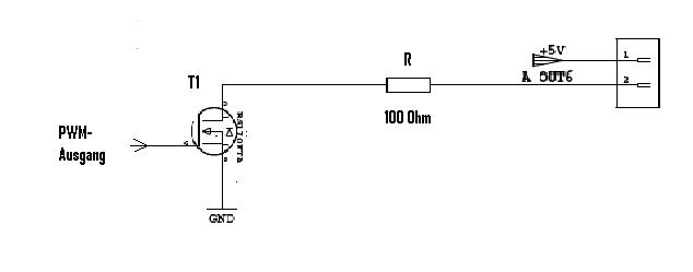

Hallo! Kann mir einer die obige Schaltung erklären?? Ich weiß das es für euch wahrscheinlich ein Witz ist, doch ich kenne mich da einfach nicht so aus....;) Danke im voraus....

Hallo! Kann mir einer die obige Schaltung erklären?? Ich weiß das es für euch wahrscheinlich ein Witz ist, doch ich kenne mich da einfach nicht so aus....;) Danke im voraus.... Das ist einfach nur ein MosFet, der über 100 Ohm einen an die Buchse angeschlossenen Verbraucher von 5V nach Masse schaltet. Für meine Begriffe aber ziemlich sinnfrei das mit den 100 Ohm.

und was kann ich dann am PWM ausgang einstellen?! Am Ausgang gar nichts. Die PWM wird in einem einstellbaren Tastverhältnis an das Gate des MosFets angeschaltet. Die Einstellung dieses Tastverhältnisses und der PWM-Frequenz geschieht im PWM-Controller oder Mikrocontroller.

ja und was ändert sich wenn ich das tastverhältnis ändere?? Na die PWM! Also die wirksame Energiemenge am Verbraucher. Wenn man einen Tiefpaß aus R und C baut, kann man mit einer veränderlichen PWM eine veränderliche Gleichspannung "erzeugen".

was bewirkt das am ausgang, wann schaltet der transistor?!? Der MosFet schaltet, wenn die Schwellenspannung an seinem Gate überschritten wird, üblicherweise ab 1...4V, dadurch wird er sehr niederohmig. Wichtig zu wissen ist, daß nur die Spannung am Gate für das Durchsteuern verantwortlich ist, nicht der Strom. Du kannst ein unbeschaltetes Gate also durch das Berühren mit dem Finger durchsteuern und sogar zerstören. Antwort schreibenBitte melde dich an, um einen Beitrag zu schreiben. |
