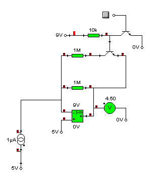

ich benötige einen Transimpedanzverstärker bei dem ich diese Verstärkung
einstellen kann.
Im Anhang ist eine Schaltung wie ich mir das mal vorgestellt hatte.
ALlerdings wollte ich evtl. auch den AD5258 von conrad verwenden.
Allerdings steht folgendes im Datenblatt (Seite 4!):
DYNAMIC CHARACTERISTICS
Bandwidth −3 dB
bei 100KOhm 100KHz.
was genau hat das zu bedeuten? Wird bei hohen Frequenzen also auch der
Widerstand größer?
Eingehend werden Frequenzen im Bereich von ca. 1Hz bis 150KHz sein. Ich
muss feststellen können welche Abstände zwischen Impulsen kommen. Wenn
aber der Widerstand größer wird wenns schneller ist, dann würde das aber
nicht funktionieren...
oder hab ich da was falsch verstanden?
Würde diese andere Schaltung aus dem Anhang funktionieren? In der
Simulation tut sies. Die Konstantstromquelle ersetzt die Photodiode!
Welchen OPAMP könnt ihr mir empfehlen? Am besten einen den man über
reichelt/conrad bekommt. spannungsbereich von 0 bis 9V. sollte eben
möglichst schnell/gut sein.

Mit 1 MOhm als Rückkopplung im Transimpedanzverstärker noch bis 150 kHz
zu kommen ist sehr anspruchsvoll. Selbst ohne eine Umschaltung hat man
da schon Probleme mit parasitären Kapazitäten. Schon 1 pF stört da.
Mein Vorschlag wäre den Transimpedanzverstärker mit weniger Verstärkung
(z.B. 10 K... 100K in der Rückkopplung) zu bauen, und die Umschaltung
dahinter als Spannungsverstärker zu machen.
Schon so ist ein schneller Transimpedanzverstärker nicht ganz einfach.

Gast #1329421
Es ist wichtig das die Bahn wo der invertierende Eingang dran ist eine
kleine Kapazität hat. Da zählt jedes pf und entsprechend jeder cm. Wenn
man da zu viel Kapazität hat, muß man den Rückkopplungswiderstand
kleiner machen und ggf. noch einen Kondensator parallel dazu haben,
sonst besteht die Gefahr das die Schaltung anfängt zu schwingen.
Was ist das denn für eine Photodiode ?
Der LM358 ist da ein eher weniger geeigenter OP, für hohe Frequenen
schon gar nicht.
Ein passender OP den Reichelt hat, wäre z.B. der OPA2350 oder OP2340.
Sind 2 fach OPs im SO8 Gehäuse, aber nur für 5 V. Der langsamere OPA2340
wird wahrscheinlich einfacher stabil zu kriegen sein.

Die Fotodioden sind doch ganz schön groß. 4 davon geben selbst mit
vorspannung 100 pF an Kapazität. Da wird es mit dem einfachen
Transimpedanzverstärker mit einem OP so einfach nichts. Man müßte
vermutlich wenigstens einen kleinen Widerstand (20-100 Ohm) zwischen die
Dioden und den Verstärkereingang legen. Alternativ könnte man eine
Transistorstufe am Eingang nutzen.
Gerade wenn es darum geht ein schwaches Signal zu Detektieren kommt es
auf eine Rauscharmen Verstärker an. Bei der großen Kapazität wird hier
das Spannungsrauschen des OPs vermutlich der begrenzende Punkt. Wenn man
den Rückkopplungswiderstand zu klein macht kriegt man auch mehr
Rauschen.

Bei einer Leistung von 1-5 mW ist das schon richtig viel Strom. Je nach
Wellenlänge also was von 0,5-3 mA. Das ist dann schon in dem Bereich, wo
man auch ohne Transimpedanzverstärker, einfach nur mit einem
Niederohmigen Lastwiederstand von z.B. 100 Ohm arbeiten kann.
Die 100 Ohm und 300 pF gäben eine Zeitkonstante von 30 ns, das ist noch
zu vernachlässigen. Auch 500 Ohm sollten noch gehen. Bei 1 mA und 100
Ohm hat man 100 mV an Spannung, also ein genügend großes Signal. Solange
die Spannung größer als etwa 50 mV ist, ist ohnehin das unvermeidliche
Schrotrauschen  (Abzählen der Photonen) schon größer als das
Widersandsrauschen.  Das vereinfahct die Schaltung doch schon ungemein.
Man könnte die umschaltung der Empfindlichkeit dann auch über ein
parallelschalten von zusätzlichen Widerständen realisieren, z.B. per
MOSFET.
