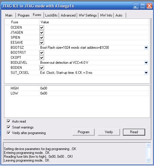

Karl heinz Buchegger schrieb: > Zum Bild. > > Du schickst 5 Bytes und dein PC denkt er hätte 8 Bytes empfangen. > Da stimmt was mit deiner Baudrate nicht. ich verwende derzeit diese Schaltung: http://www.mikrocontroller.net/articles/AVR-Tutorial:_UART Kann der Fehler auch durch nicht genau Elkos auftauchen ? mfg

>ich verwende derzeit diese Schaltung: Das ist erstmal uninteressant. Uns interessiert, wie Du den Takt erzeugst bzw. ob Du den internen RC-Oszillator verwendest. >Kann der Fehler auch durch nicht genau Elkos auftauchen ? Nicht diese Elkos in diesem Zusammenhang.
#1328359
Was benutzt Du zum compilieren und zum flashen? AVR-Studio? Zeig mal die Einstellungen der Fuse-Bits.
Ahem schrieb: > Was benutzt Du zum compilieren und zum flashen? > AVR-Studio? > Zeig mal die Einstellungen der Fuse-Bits. Ich verwende AVR-Studio mit AVR-GCC . Zum Flashen verwende ich das Gerät "JTAG ICE". Der Atmega 16 arbeitet mit dem internen RC-Oszillator
Claus P. schrieb: > Ahem schrieb: >> Was benutzt Du zum compilieren und zum flashen? >> AVR-Studio? >> Zeig mal die Einstellungen der Fuse-Bits. > > Ich verwende AVR-Studio mit AVR-GCC . > Zum Flashen verwende ich das Gerät "JTAG ICE". > > Der Atmega 16 arbeitet mit dem internen RC-Oszillator sry, jetzt ist es das richtige Bild
also wenn da steht "Ext. Clock", dann ist das weder RC-Oszi noch ext. Quarz sondern du müsstest einen Takt einspeisen sonst läuft er überhaut nicht. Sascha

Jau. Mein Vorredner hat den Finger schon in die Wunde gelegt. Komisch ist aber doch, das überhaupt was rausgekommen ist. Entweder Du bastelst einen externen Oszillator ran oder einen Quarz und zwei 22pF Kondensatoren. Guck im Datenblatt wie das geht. Im zweiten Fall musst Du noch die Fuse ändern. Was hast Du denn für eine Platine? Oder Breadboard oder was?

Ahem schrieb: > Jau. Mein Vorredner hat den Finger schon in die Wunde gelegt. > Komisch ist aber doch, das überhaupt was rausgekommen ist. > > Entweder Du bastelst einen externen Oszillator ran oder einen Quarz und > zwei 22pF Kondensatoren. Guck im Datenblatt wie das geht. > Im zweiten Fall musst Du noch die Fuse ändern. > Was hast Du denn für eine Platine? Oder Breadboard oder was? ^^Ich verwende ein Steckbrett von Conrad, dann werde ich die zweite Möglichkeit wählen und mir einen Quarz mit den Kondensatoren zulegen inzwischen vielen herzlichen Dank für Deine- Eure mithilfe mfg, Claus
Hallo, versuch mal, uns die tatsächlichen Fuse-Einstellungen zu zeigen, dann sehen wir weiter. Du wirst zwar letztlich einen Quarz brauchen, auf dem Steckbrett erstmal rumzuspielen gaht aber durchaus auch so. Auch mit dem UART. Gruß aus Berlin Michael
Michael U. schrieb: > Hallo, > > versuch mal, uns die tatsächlichen Fuse-Einstellungen zu zeigen, dann > sehen wir weiter. > Du wirst zwar letztlich einen Quarz brauchen, auf dem Steckbrett erstmal > rumzuspielen gaht aber durchaus auch so. Auch mit dem UART. > > Gruß aus Berlin > Michael ich habe jetzt probiert die Fuses neu zu lesen, jedoch erhalte ich immer die gleiche Ausgabe wie beim Bild, dass ich euch geschickt habe. Zudem kommen derzeit immer komische Fehlermeldungen, wenn ich den Code ausführen will (siehe Anhang) Gruß Claus
Hallo, gut, da muß mal jemand ran, der ein JTAG benutzt um zu sagen, was da noch zu retten ist. Kommt JTAG an einen AVR ran, der laut Fuse ja ohne Takt ist? Gibt es da sinnvolle Fehlermeldungen oder tut der nur so als ob? Die Meldungen sind bei den Fuseeinstellungen logisch. Wenn die Fuses wirklich so stehen, würde ja ein externer Takt an XTAL1 erstmal dafür sorgen, daß man mit dem Mega16 überhaupt wieder sinnvoll reden kann. Mal als dumme Frage meinerseits (STK200 - Ponyprognutzer, jetzt Dragon(nur ISP genutzt, STK500): warum gibt viel Geld für ein JTAG-ICE aus, wenn man mit mit µC anfängt (geht nicht gegen Dich Claus P., interessiert mich wirklich)? Man ist auf AVR mit JTAG angewiesen, belegt sich Portpins, die dann fehlen. Warum nicht ein normaler ISP-Programmer mit USB? Gruß aus Berlin Michael
Michael U. schrieb: > Hallo, > > gut, da muß mal jemand ran, der ein JTAG benutzt um zu sagen, was da > noch zu retten ist. > > Kommt JTAG an einen AVR ran, der laut Fuse ja ohne Takt ist? > Gibt es da sinnvolle Fehlermeldungen oder tut der nur so als ob? > > Die Meldungen sind bei den Fuseeinstellungen logisch. > > Wenn die Fuses wirklich so stehen, würde ja ein externer Takt an XTAL1 > erstmal dafür sorgen, daß man mit dem Mega16 überhaupt wieder sinnvoll > reden kann. > > Mal als dumme Frage meinerseits (STK200 - Ponyprognutzer, jetzt > Dragon(nur ISP genutzt, STK500): warum gibt viel Geld für ein JTAG-ICE > aus, wenn man mit mit µC anfängt (geht nicht gegen Dich Claus P., > interessiert mich wirklich)? > Man ist auf AVR mit JTAG angewiesen, belegt sich Portpins, die dann > fehlen. > > Warum nicht ein normaler ISP-Programmer mit USB? > > Gruß aus Berlin > Michael Hallo, hab jetzt mal alles neu gestartet, das Studio kommt zum JTAG, jedoch kann ich jetzt nicht einmal mehr eine LED einschalten, obwohl keine Fehlermeldungen auftauchen, nur Warnungen und das Programm lässt den Code auch starten, aber die LED geht trotzdem nicht an. Gruß Claus
Claus P. schrieb: > Michael U. schrieb: >> Hallo, >> >> gut, da muß mal jemand ran, der ein JTAG benutzt um zu sagen, was da >> noch zu retten ist. >> >> Kommt JTAG an einen AVR ran, der laut Fuse ja ohne Takt ist? >> Gibt es da sinnvolle Fehlermeldungen oder tut der nur so als ob? >> >> Die Meldungen sind bei den Fuseeinstellungen logisch. >> >> Wenn die Fuses wirklich so stehen, würde ja ein externer Takt an XTAL1 >> erstmal dafür sorgen, daß man mit dem Mega16 überhaupt wieder sinnvoll >> reden kann. >> >> Mal als dumme Frage meinerseits (STK200 - Ponyprognutzer, jetzt >> Dragon(nur ISP genutzt, STK500): warum gibt viel Geld für ein JTAG-ICE >> aus, wenn man mit mit µC anfängt (geht nicht gegen Dich Claus P., >> interessiert mich wirklich)? >> Man ist auf AVR mit JTAG angewiesen, belegt sich Portpins, die dann >> fehlen. >> >> Warum nicht ein normaler ISP-Programmer mit USB? >> >> Gruß aus Berlin >> Michael > > Hallo, > > hab jetzt mal alles neu gestartet, das Studio kommt zum JTAG, jedoch > kann ich jetzt nicht einmal mehr eine LED einschalten, obwohl keine > Fehlermeldungen auftauchen, nur Warnungen und das Programm lässt den > Code auch starten, aber die LED geht trotzdem nicht an. > > Gruß > Claus PS: Den JTAG gab es bei unserer alten Schule zum Selberbauen. Das Programm dafür wurde von einem ehemaligen Lehrer programmiert. Und somit hat er letzendlich ca. 15€ gekostet. Bis jetzt gab es mit dem JTAG keine Probleme. Da ich ein blutiger Anfänger bin, wäre ich auch um Ratschläge, Tutorials usw. die mir den Anfang erleichtern sehr dankbar. Sollte ich besser auf eine andere Harware umsteigen ?
#1328636
Also, jetzt muss ich doch mal schlucken. Gulp. Erst hast Du ein JTAG ICE und dann so ein Selbstbau von Deinem Lehrer. Das macht es uns aus zweierlei Gründen nich einfacher. Zum einen hätten wir das gerne vorher gewusst. Zum anderen sind alle Leute hier, die Deinen Lehrer kennen, gerade ohne Internet im Amazonas-Dschungel im Urlaub. Trotzdem erstmal ganz ruhig. >Sollte ich besser auf eine andere Harware umsteigen ? Nein. Erstmal nicht. Und vor allem nicht jetzt wieder die Software wechseln. Nimm den Code von 09.07.2009 17:31 und gut. >hab jetzt mal alles neu gestartet Das war eine gute Idee. Soll man aber auch nicht zur Gewohnheit werden lassen. >nur Warnungen "nur" ist gut. Aber das wäre doch vielleicht hilfreich gewesen. Was meinst Du wozu Warnungen da sind? Was im Moment eine Frage aufwirft ist, wie Du überhaupt die Fuses auslesen konntest. Anscheinend reicht ein JTAG dafür. Kann das jemand bestätigen. Ansonsten müsste Dein Screenshot von 09.07.2009 18:43 nämlich (ohne Deine Schuld) falsch sein. Wenn ich das zuletzt richtig gesehen habe ist die BOOTRST-Fuse verhagelt, da er irgendwie in den Bootloader will. Du solltest erstmal wieder die Fuses so hinbiegen, das der Normalzustand erreicht ist. Das kannst Du im Datenblatt nachschauen. Wenn ich das recht sehe, dann muss hier jemand ran, der sich mit JTAG-Debugging besser auskennt. Versuch dann mal das Programm zu kompilieren und zu flashen. Gib uns alle Meldung und auch Warnungen und Fehler an. Dann sehen wir weiter.
Ahem schrieb: > Also, jetzt muss ich doch mal schlucken. Gulp. > > Erst hast Du ein JTAG ICE und dann so ein Selbstbau von Deinem Lehrer. > Das macht es uns aus zweierlei Gründen nich einfacher. Zum einen hätten > wir das gerne vorher gewusst. Zum anderen sind alle Leute hier, die > Deinen Lehrer kennen, gerade ohne Internet im Amazonas-Dschungel im > Urlaub. > > Trotzdem erstmal ganz ruhig. > >>Sollte ich besser auf eine andere Harware umsteigen ? > Nein. Erstmal nicht. > Und vor allem nicht jetzt wieder die Software wechseln. > Nimm den Code von 09.07.2009 17:31 und gut. > >>hab jetzt mal alles neu gestartet > Das war eine gute Idee. Soll man aber auch nicht zur Gewohnheit werden > lassen. > >>nur Warnungen > "nur" ist gut. Aber das wäre doch vielleicht hilfreich gewesen. Was > meinst Du wozu Warnungen da sind? > > Was im Moment eine Frage aufwirft ist, wie Du überhaupt die Fuses > auslesen konntest. Anscheinend reicht ein JTAG dafür. Kann das jemand > bestätigen. > Ansonsten müsste Dein Screenshot von 09.07.2009 18:43 nämlich (ohne > Deine Schuld) falsch sein. > > Wenn ich das zuletzt richtig gesehen habe ist die BOOTRST-Fuse > verhagelt, da er irgendwie in den Bootloader will. > > Du solltest erstmal wieder die Fuses so hinbiegen, das der Normalzustand > erreicht ist. Das kannst Du im Datenblatt nachschauen. > > Wenn ich das recht sehe, dann muss hier jemand ran, der sich mit > JTAG-Debugging besser auskennt. > > Versuch dann mal das Programm zu kompilieren und zu flashen. > Gib uns alle Meldung und auch Warnungen und Fehler an. > > Dann sehen wir weiter. Hallo, ENDLICH, habe die Fuses neu gesetzt und nun funktioniert das Senden vom µP -> PC ohne Fehler, die Zeichen kommen richtig an. Nun meine nächste Hürde: UART PC->µP Muss dabei etwas bestimmtes beachtet werden ? Gruß Claus
#1328808
mit jtag kann man teils verfuste AVRs auch wiederbeleben ^^ also auch wenn zB ein falscher quarz gewählt wurde das ist das entspannte daran ich glaube der TE sollte man schaltplan + firmware des jtag clones mal hier reinhauen ,oder ? ^^ beim uart empfang ist das genauso (1<<RXEN) |(1<<TXEN) so sind beide an du must jetz natürlich sobald daten ankommen das UDR register auslesen dafür eignet sich gut der interrupt zum testen kann man das aber in der main mal erledigen wenn später andere dinge ausgeführt werden ist vlt keine zeit in der main die daten umzuschaufeln wenn du jetz bei eingeschaltetem empfänger anstatt zu schreiben einfach das UDR ausließt sollte es schon funktionieren
