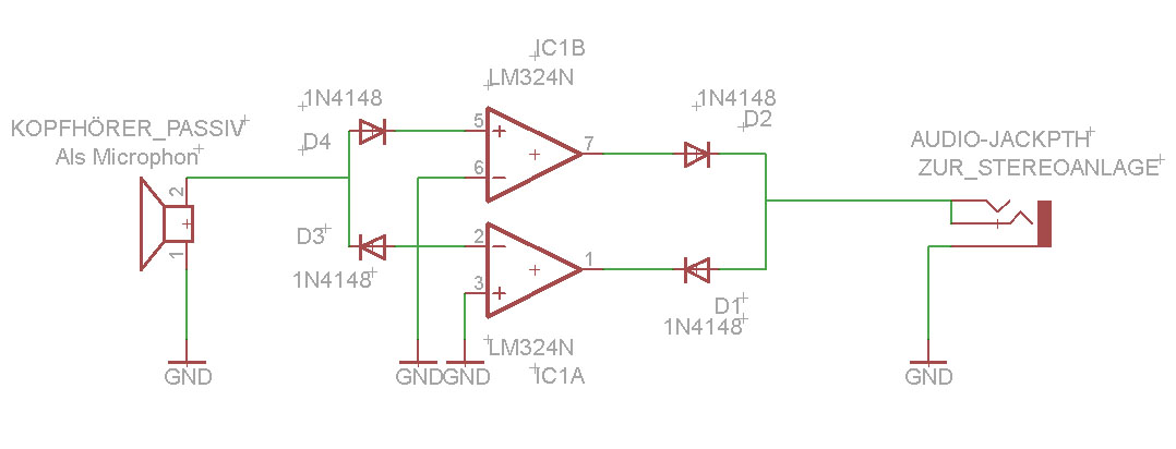

ich will mir aus einem ausgedienten Kopfhörer ein Microphon bauen. Wenn
ich den Kopfhörer direkt an einen Line-In Eingang meiner Stereoanlage
anschlies, ist das viel zu leise (man hört nur bei voll aufgedrehter
Anlage etwas). Jetzt habe ich überlegt, ich könnte doch mit einem LM324
(hab ich noch rumliegen) einfach das Signal verstärken, bevor ich es in
die Anlage einspeise. Ich würde den LM324 mit 5 Volt versorgen.  Ist die
Schaltung so ok, oder muss ich noch etwas verbessern?
Gruß,
Mox
die Schaltung sieht etwas sehr simpel aus und ich befürchte auch, dass
sie nicht funktionieren wird.
1. wofür brauchst du die dioden?
2. Operationsverstärker solltest du rückkoppeln, ansonsten hast du quasi
immer maximal verstärkung, sofern es etwas zu verstärken gibt.
3. Am Signaleingang solltest du noch einen Kondensator gegen masse
schalten, der zu hochfrequente Signale direkt erstmal rausnimmt. Schau
mal nach Tiefpässen (passiv) und dimensionier noch einen passenden
Widerstand. [Für ein Sprach-Mikrophon könntest du ggf. noch einen
hochpass dahinterschalten, um die Qualität zu verbessern, also in de
rSumme einen Bandpass: ~100 Hz - 4 kHz durchlass)
Mit dem Signal nach dem Bandpass gehst du jedenfalls an den +-Eingang
eines OPs. Über den --Eingang regelst du die Verstärkung (schau dazu mal
nach standardtbeschaltungen für OPs).
Irgendwo im Netz sollte es eigentlich Preamp / Vorstufen - Schaltungen
für deinen Bedarf geben.
Bestenfalls kann die Schaltung auch noch wer ergänzen, bzw. ich würde
nicht ausschließen, dass ich auch z.t. halbrichtige Sachen erzählt hab.
Du versuchst die positive and negative Halbwelle getrennt zu
verstaerken. Das würde schon an den Dioden an der Eingangsbeschaltung
scheitern, da das Eingangssignal grösser als die Schwellspannung sein
müsste (0.6V).
Schau nochmal bei den Grundschaltungen auf dieser Website nach und baue
eine OPAMP-Grundschaltung eines Verstärkers auf. Anhand der
Widerstandsverhältnisse der Gegenkopplung könntest du dann die
Verstärkung einstellen.
> Ist die Schaltung so ok
Noe.
Ganz und gar nicht.
Deine Vorstellung ist so verquer, da hilft kein einzelner
Beitrag um mit deinem aufzuräumen.
Lies halt mal ein paar Grundlagen zu Operationsverstärkern.
Dann kommt ungefähr so was bei raus:
         +----------+----------- +5V
         |          |   __
    10k | |     +---(---____--+
        | |     |   |   100k  |
         | __ |   |         |
         +-____-+   |         |
         | 10k  |   |         |
 Mikro   |      |  |  >-------+-- Ausgang
        | | 4k7     |
         +----------+------------ Masse
Vielleicht erzählt dir dein Buch dan auch, dass der
LM324 nun das allerbilligste vom allerbilligsten ist
und fuer Audio nicht wirklich sinnvoll zu gebrauchen.
Hier
http://sound.westhost.com/project13.htm
und hier
http://www.mdw.ac.at/I101/iea/tm/scripts/jecklin/material/micpreamp.pdf
