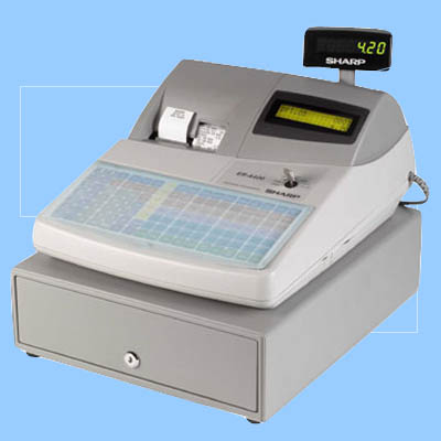

Ich bin auf der Suche nach einer Tastatur, die man mittels eines
normalen DinA4 Blatt selbst beschriften kann!
Hab mal ein Bild angehängt von dem was ich Suche...
Natürlich soll es keine ganze Kasse sein, sondern eben nur die Tastatur
in dem Stil nur eben mit USB zum Anschluss an PC!
Im Falle man es nicht richtig erkennt... DIe Tastaur ist komplett flach
hat nur jeweils eine kleine Erhöhung an jeder Taste zur Erkennund
oberhalb ist dann eine Gummimatte, unter der man die Schablone drunter
schieben kann...
Gibt es für sowas einen Namen?

Soetwas nennt sich Folientastatur.
Aber wie du das willst wüsst ich nicht das/ob es das so gibt. Evt wäre
es auch eine Lösung für dich das Papier einlaminieren oder direkt auf
Folie drucken (von der Rückseite) und diese auf die Tastatur kleben.
Obs jetzt aber auch Folientastaturen fürn PCs fix und fertig gibt kann
ich dir nicht sagen.

Folientastaturen gibt es ja leider nur auf spezialanfertigung, von dem
her bezweifle ich, dass es die unter 250 Euro überhaupt gibt...

ich würd mal aufm Schrott nach alten POS-Tastaturen suchen wie sie an
vielen Kassensystemen benutzt werden. Da kann man die Tastenkappen
abnehmen und jede Taste individuell beschriften. Ich hab Welche hier
aber das sind noch alte PS/2 Typen. Die wurden zwischen Rechner und der
normalen Tastatur geschaltet und mit einem Treiberprogramm konnten die
Tasten individuell belegt werden.

Bei Rafi gibts flache Kurzhubtasten für Folientastaturen, die kosten
aber meines Wissens 1..2 EUR. Mit Platinenlayout (Tastatur ist reine
Fleissarbeit) und -Anfertigung kommst du schnell an die 1000 EUR. Die
Anfertigung einer mehrfarbig bedruckten Folie ist übrigens bei
professioneller Ausführung das teuerste.
