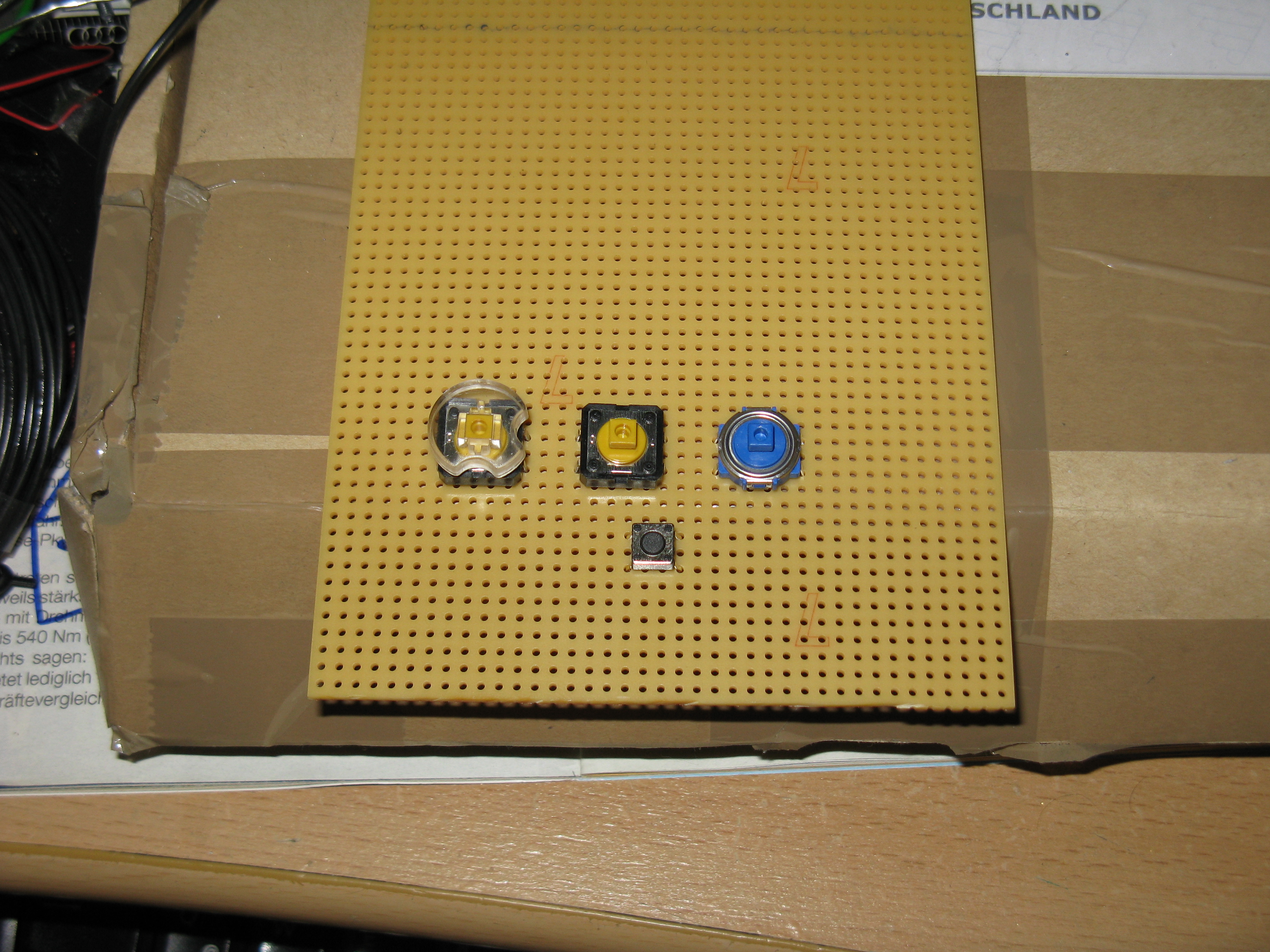

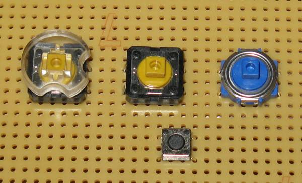

Allerdings finde ich die 3,5mm Knopfgröße der Taster doch schon zu klein
oder?
Gibt es irgendwo Kappen, bei denen man die Druckpunkte vergrößern kann?
Habe da das Bild im Anhang entdeckt, allerdings weiß ich nicht woher man
die Knöpfe bekommt und auch zu welchem Preis!
Kann mir desweiteren auch jemand erklären wo genau der Unterschied liegt
zwischen Impulstaster, Takttaster und Taster ohne irgendwas?

Gast #1331500
Ja aber der hat ja auch nur einen 3.5mm Kopf... Das find ich einfach zu
klein, wenn die Taste so ca 1,5cm breit und hoch ist...
Da muss man einfach zu sehr hinschauen, dass man auch ja die Mitte
trifft...

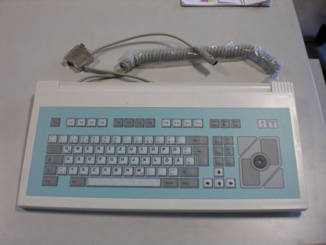

#1332926
> Wie heißen denn die Dinger auf deutsch?
Schnipsplatten?
"damals" hatte ich welche umsonst als Muster bekommen (sind aber alle
schon alle bzw. verteilt)
Beitrag "[suche] Schnipstaster-Platten"
Hier noch das versprochene Bild der Tastatur
Die Tastatur hat einen 25poligen Sub-D  (keine Ahnung wofür) und einen
alten DIN Tastaturstecker dran. Die Tasten sind auch alles solche
kleinen Klick-Platten, und oben drüber eine Folie mit
Tastaturbeschriftung.
