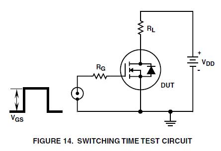

Jeder Transistor soll dann 1A schalten können....muss ich hier auf
Schaltgeschwindigkeiten achten? (gibt es Transistoren die zu träge für
PWM sind?)
Oder eine MOSFET-Lösung?
Was haltet ihr von einem BUZ11? Ist etwas überdimensioniert, aber dafür
kann ich ihn wahrscheinlich ohne zusätzlichen Kühlkörper betreiben.
Wenn ich diesen dann in einer Source-Schaltung, wie im Anhang, betreibe?
Diese Schaltung stammt aus dem Datenblatt, im Leistungskreis ist hier
nur der Lastwiderstand R_L eingezeichnet...., sprich ich ersetze diesen
durch meine LED-Stripes und die Schaltung ist fertig? (Keine weiteren
Schutz-Widerstände?)
Doch wie groß wird jetzt R_G?
V_GS ist mit typ. 3V angegeben, bei V_GS = V_DS und I_D = 1mA. Meine
LEDs benötigen aber genau 600mA, also I_D=600mA. Demnach komme ich laut
Datenblatt auf V_GS=3,3V. Jetzt müssen doch 1,7V an R_G abfallen, doch
bei welchem Strom?

Mhh, kure Frage: Weißt Du was ein MOSFET ist?
Wenn nein, dann mach dich erstmal schlau darüber. z.B.
http://de.wikipedia.org/wiki/Metall-Oxid-Halbleiter-Feldeffekttransistor
oder in deinen Vorlesungsunterlagen. Super ist auch der Tietze Schenk
"Halbleiterschaltungstechnik".
Ein Mosfet ist vereinfacht gesagt ein Halbleiterschalter der Stromlos
angesteuert werden kann. Daher fließt im statischen Zustand kein Strom
in das Gate - ergo kein Spannungsabfall. Das Gate wirkt wie eine
Kapazität und benötigt Strom, wenn man mit einer hohen Frequenz zyklisch
den MOSFET an- und ausschaltet. Durch den Gatewiderstand kann man zu
einer festen Schaltfrequenz die Stromanstiegsgeschwindigket auf der
Drain-Source-Strecke einstellen (Gatestrom begrenzen).
Der BUZ11 wird es wohl ohne Probleme machen. Wichtig ist jedoch, dass
die Schwellenspannung zu deiner Gatespannung passt. Mit einem 3,3V
uController wird es jedoch etwas zu knapp werden. Im Datenblatt vom
BUZ11 (bitte mal runterladen und ansehen - da kann man einiges lernen)
sind Kurvenscharen abgebildet: Id über Uds mit Parameter Ugs. Da kannst
Du ablesen welchen Spannungsabfall und Verlustleistung dein MOSFET macht
bei einer bestimmten Gatespannung. Bei Intersil fangen die Kurven erst
ab 4V an, dadrunter leitet er wohl noch nicht richtig.
Ansonsten sind 600mA nicht soviel, dass Du nicht auch einen Transistor
nehmen könntest.
Den ULN2003 kannst Du ja auch zwei Transistorausgänge über je einen
Widerstand (Stromaufteilung garantiert) parallelschalten.

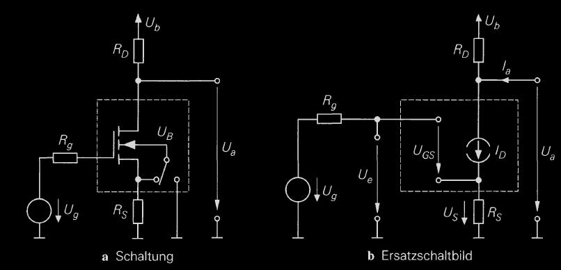

Nachdem ich jedoch nochmals im Tietze/Schenk nachgelesen habe, musste
ich feststellen, dass ich das Prinzip der Sourceschaltung noch nicht
ganz verstehe. Bitte daher um Hilfe. (Sourceschaltung siehe Anhang)
Bei meiner bisherigen Schaltung habe ich R_D mit meiner Last (LEDs)
ersetzt.
Hat auch soweit funktioniert.
Bei der Schaltung im Anhang ist doch U_a der Ausgang, sprich hier wird
meine Last angeschlossen? Wofür ist denn dann R_D?
R_S dient zu Linearisierung der Kennlinie wegen der
Temperaturabhängigkeit.
Meine LEDs brauchen 12V, heißt das, dass dann über die Spannung über R_S
+ U_DS 12V ergeben muss?
Bedeutet das dann, dass ich über das Spannungsteilerverhältnis (r_ds +
R_s) zu R_d, meine Spannung für den an U_a angeschlossenen Verbraucher
steuere?

@  Paul M. (Gast)
>ersetzt.
OK.
Jain. Die Schaltung ist eher allgemein gehalten und im Linearbetrieb
gedacht. Dort kommt dann das Ausgangssignal als U_a raus. Ist aber nur
was für leistungsareme Signalverarbeitung, nix für Leistungsstufen.
Der Arbeitswiderstand. Siehe oben.
Im Linearbetrieb. Im Schaltbetrieb fällt der weg.
Nööö. Über R_s und dem MOSFET dürfen in Summe nicht mehr Volt abfallen,
wie die Versorgungsspannung -12V hergibt.
>steuere?
Im Linearbetrieb ja. Bei PWM mit Schaltbetrieb nein.
>Kennst sich jmd mit der weiter oben genannten Parallelschaltung vom
>ULN2003 aus?
Einfach zwei Ausgänge direkt parallel schalten, das sind
Open-Drain-Ausgänge. Siehe Ausgangsstufen Logik-ICs.
MFG
Falk

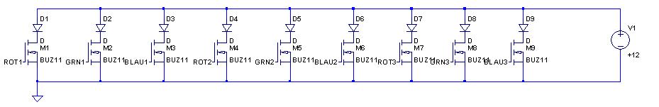

Habe insgesamt 3m RGB-LED Streifen, brauche also für einen Meter 3 FETs.
Insgesamt sind das 9.
Dürfte doch eigentliuch keine Probleme machen, wenn ich's wie im Anhang
aufbaue? (eine LED entspricht immer einer Farbe des LED-Streifens mit 30
LEDs = 600mA)
Nochmals Danke für Deine Bemühungen.
Paul
>aufbaue?
Vorwiderstände fehlen. Und über Bildformate solltest du dich auch
mal informieren.
MfG
Falk
alles klar....die nächsten Schaltpläne werden *.PNG's =)
Stimmt die Widerstände fehlen.....sind aber schon Bestandteil meines
flexiben LED-Bandes.
Dachte der Widerstand hat was mit der Parallelschaltung der
ULN*-Ausgänge zu tun. So ist er ja lediglich ein Vorwiderstand.
Aber werde wohl erst mal die BUZ11-Lösung vorziehen und mich an die
Reichelt-Bestellung machen =).
Ich setz mal Bilder rein, wenn's fertig ist.
Danke für die Hilfe.
Paul
