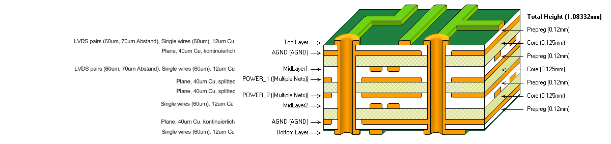

Als Lagenaufbau habe ich eine 8-Layer Platine. Dabei habe ich eine
Groundplane, zwei gesplittete Powerplanes für die zahlreichen Spannungen
und drei interne Signallayer. Angestrebt sind 1,5mm Platinendicke.
Jeweils 150um Core und Prepreg und 18um Kupfer (die Powerplanes 35um),
weil ich wegen diverser Bauteile auf 60um Strukturbreite zurückgreifen
muss.

OP
DANKE für die zahlreichen kritischen Bemerkungen.
Ich habe meinen Lagenaufbau abgeändert (siehe Anhang).
Was sich auf den einzelnen Lagen befindet und welche
Stärken/Eigenschaften sie haben, habe ich am linken Rand des Bildes
vermerkt.
Jetzt ist er symmetrisch, alle kritischen Lagen sind direkt benachbart
zu einer AGND Lage um die Impedanz bei den sehr kleinen (60um)
Leiterzügen niedrig zu halten.
Ich hoffe der Lagenaufbau entspricht jetzt mehr den Anforderungen?
DANKE

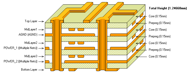

I am so sorry (schluchz). Korrekt funktionierende LVDS-Leitungen als
Stripline (Midlayer1) brauchen eine durchgehende GND-Fläche OBEN UND
UNTEN. Eine Powerplane ginge noch so halbwegs auf dem Umweg über die
Stützkondensatoren (falls genug da sind), aber keineswegs eine
unterteilte Plane. Auch GND darf im Bereich der LVDS-Leitungen nicht
durch schlitze o.ä. unterbrochen werden, auch nicht wenn die durch
Stecker usw. entstehen.
Einfacher Grundsatz: der Rückstrom ordnet sich von selbst unter/über den
Leitungen an, ist die Fläche dort unterbrochen, muss der Rückstrom
Umwege machen und die Impedanz hat ein Diskontinuität, die zu
Reflexionen führt.
Nur die aussen liegenden Microstrips haben nur eine Bezugsfläche.
Deshalb ergeben sich da ja auch ganz andere Leiterbreiten.
Wegen der Aussenlagen: es gibt Hersteller, die legen aussen eine nackte
Folie mit 20 µ drauf, ist aber eine Fieselei. Mainstream ist 2 Cores
aussen. Das macht aber nix: man muss nur Prepregs mit Cores vertauschen.
Gruss Reinhard

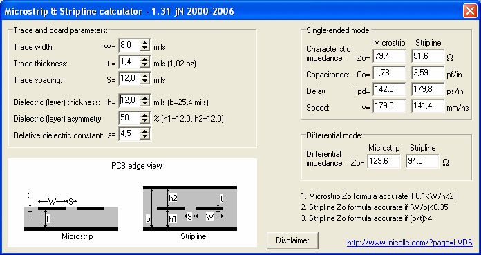

(eine passende Berechnung liegt bei)
OP
Danke für die Hinweise.
Ich habe darauf geachtet, dass die LVDS Signale im Midlayer1 die
Bezugsebenen AGND (drüber) und POWER1 (drunter) haben. Die POWER1 Plane
ist an den Stellen, an denen die LVDS Signale verlaufen kontinuierlich,
also hat keine Schlitze und ist auf AGND gelegt. So kann der Strom
entlang der LVDS Leitungen auf der POWER1 Plane ungehindert
zurückfließen. Nur an anderen unkritischen Stellen der Platine ist die
POWER1 Plane unterteilt, um die verschiedenen Spannungen an ihren
Bestimmungsort zu führen.
Die 60um Fertigung ist bei dem Hersteller ohne Probleme machbar. Auch
das Prepreg auf der Top und Buttom Seite wurde so gewünscht. Ich habe
also schon Rücksprache mit dem Hersteller gehalten.
Die LVDS Signale sind auf eine Impedanz von 100 Ohm berechnet (auch vom
Hersteller, weil ich selber dazu kein Tool habe). Bei einem Abstand zur
Bezugsebene von jeweils rund 120um, ist der Abstand beider diff. Leiter
bei 60um Leiterbreite und 12um Leiterdicke auf 70um festzulegen, was ich
gemacht habe. Eigentlich sind es 60um Abstand gewesen, aber das laäßt
sich wohl nicht fertigen. Also habe ich eine Impedanzerhöhung in Kauf
genommen. Anders geht es nun mal nicht. Breitere Leiter fallen aus, weil
ich aus dem uBGA Gehäuse raus muss und dann breitere Leitungen verwenden
ist auch sinnlos, weil ich dann wieder Impedanzsprünge hätte.
