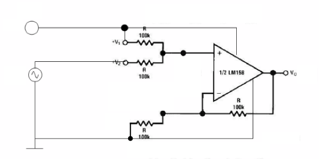

ich möchte den LM158/358 als nicht invertierenden Addierer verwenden.
Ziel ist es, möglichst einfach einem sinusförmigen Messsignal einen
Offset zu überlagern, um eine "Gleichspannung" zu erzeugen, die an einem
ATMega ausgewertet werden kann (pos./neg. Nulldurchgänge).
Dazu habe ich den LM358 gefunden, der laut Datenblatt als Addierer
verwendet werden kann (siehe Bild im Anhang), so dass bei der
Beschaltung mit 100kOhm-Widerständen am Ausgang die Summe aller Eingänge
vorliegt.
Dazu sieht man im linken Bild (Anhang) die beiden Eingänge (AC-Signal
und 5V-Offset, lila und grün). Doch leider ist der Ausgang nicht gleich
der Summe (gelbes Signal). Warum?
Problem 2 ist, dass der DC-Anteil des Ausgangs davon abhängt, ob ich die
AC-Signalquelle (zum Testen Signalgenerator, R_i = 50 Ohm) dranhänge
oder nicht (rechtes Bild). Weiß jemand Abhilfe, sodass ich zumindest in
beiden Fällen den gleichen Offset am Ausgang habe?
Sorry für dieses Lapalien (für einen Elektroniker), aber vielleicht
gibts auch eine einfachere Möglichkeit, das Signal anzuheben, um es am
AD-Eingang des µCs auszuwerten (bei den Beiträgen hier im Forum wurde
ich nicht wirklich fündig).

Wenn Du die Seiten kennst, dann hast Du sie aber nicht sorgfältig
gelesen, der Addierer ist dort anders aufgebaut und anständig
durchgerechnet. Am -Anschluß liegen 0 Volt. Da kann man Spannungen
addieren, ohne daß sie sich gegenseitig beeinflussen. Bei Deiner
Schaltung nicht. Du hast einen Spannungsfolger aufgebaut, keinen
richtigen Addierer.
Die Addiererschaltung würde ich einfach so nachbauen, wie sie in der
Grunschaltung gezeigt ist.
Evtl. kannst Du noch die Wechselspannung per Kondensator einkoppeln, so
hat ein Gleichspannungsanteil keinen Einfluß.

Folgende Dinge musst du beachten:
1. Die Gleichung VO = V1 + V2 + V3 + V4 ist falsch. Richtig muss es
   heißen VO = (V1 + V2) - (V3 + V4).
2. Es ist ein Unterschied, ob du einen der Eingänge auf 0V legst oder
   einfach offen lässt.
3. Der Ausgang des LM358 bewegt sich maximal zwischen 0V und etwa
   VCC-1,5V. Die Summe der Eingangsspannungen muss also in diesem
   Intervall liegen, sonst wird das Ausgangssignal oben und/oder unten
   abgeschnitten.
4. Die Eingangsspannungen des LM358 müssen schen zwischen knapp unter 0V
   und VCC-1,5V liegen. Sonst passieren ebenfalls seltsame Dinge.
Wenn du also bspw. V1 = 2V, V2 = ±1V und V3 = V4 = 0V wählst, sollte
sich die Ausgangsspannung zwischen 1V und 3V bewegen.
