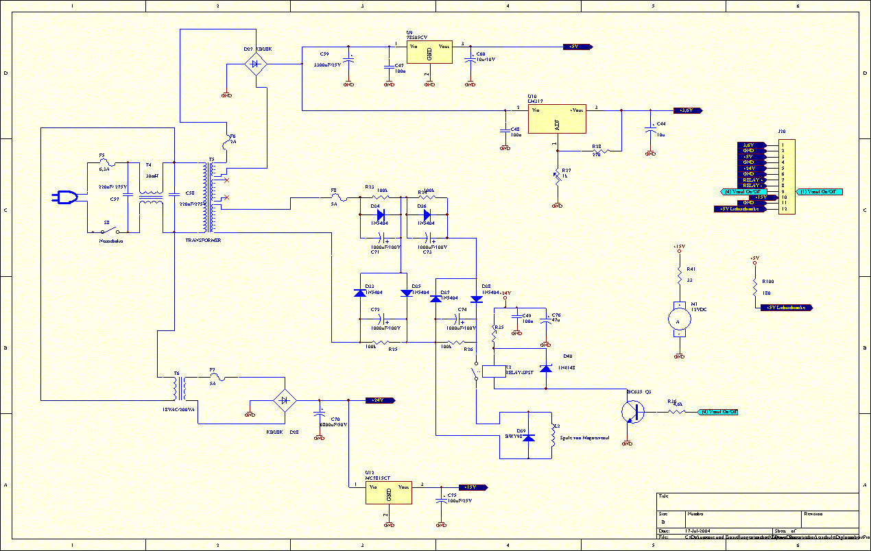

Habe noch immer das Probelm, dass der Transitor Q3 viel länger leitend
bleibt als er soll.
Wenn ich über den Mikroprozessor eingebe, dass das Relais welcher er
ansteuert 0,3 Sekunden anziehen und wieder loslassen soll, bleibt das
Relais fast eine Sekunde geschlossen.
Mit dem OSZI gemessen ist die Spannung tatsächlich für ca. 1s auf
high.
Hänge ich die ganze Transistorschaltung ab und messe dann am Prozessor,
so stimmen die 0,3 Sekunden.
Habe auch einen Versuch gemacht, in welchem ich einen Schalter an den
Basiswiderstand R36 angeschlossen habe und über diesen den 5Voltpegel
geschalten habe. Hier funktionierte das Relais tiptop, ich konnte das
Relais unter 1s ansteuern.
Habe schon ein Kondensator (10nF) parallel zu R36 gehängt, jedoch
brachte dies auch keinen Erfolg.
Habt Ihr noch Ideen?? Bitte melden....
Gruss Mike

Warum nimmst du einen normalen Transistor anstatt eines TTL-kompatiblen
MOS-Fet? Wäre ja möglich, daß die 20mA die ein Port liefern kann nicht
reichen um den Transistor voll durch zuschalten.
Dann würde dein Transistor relativ warm und würde durch die Temparatur
mehr leitend, was zu einer längeren "An-Zeit" führt. Würde auch
erklären warum es mit deinem Taster am Transistor funktioniert.

Hallo Mike,
aber dein Controller läuft schon mit dem richtigen Takt, oder ??
Ich meine wegen der Fusebits...
wenn du einen Mega benutzt, läuft der eventuell nur mit 1 MHz Takt...
kannst ja nochmal schauen....
Als Mosfet geht z.B. der BS170, aber ich glaube nicht das es daran
liegt...
Sven

hi,
deine schaltung ist schon ok so.
ich hab eine ähnliche im einsatz, allerdings mit bc546, läuft tiptop.
der basiswiderstand sollte nicht mehr als 1k betragen, dann schaltet
der transistor sofort und zuverlässig durch. ggfs von der basis noch
4k7 gegen masse, damit die ladung auf der basis zuverlässig abgebaut
wird. um ein relais zu schaltebn braucht's nun wirklich keinen fet,
ein gewöhnlicher schalttransistor macht das locker mit.
gruss, harry

die Angaben von 'harry' kann ich bestätigen.
Die Diode D40 die Parallel zum Relais eingezeichnet ist sollte auch
eine Schottky-Diode sein und keine 1N4148. Die Bipolaren Schutzdioden
die Conrad im Programm hat funktionieren auch hervorragend. Zur Not
kann auch eine 1N4007 verwendet werden. Eine 1N4148 ist keine gute
Wahl.
