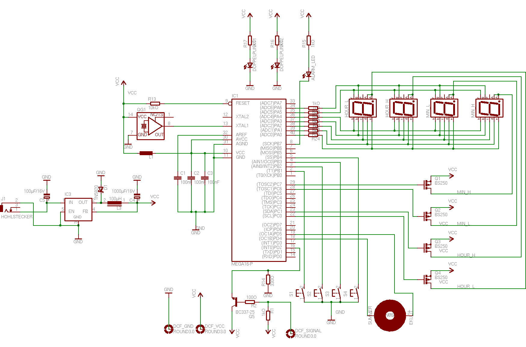

von Jonas (Gast)
vorab: ich bin blutiger Anfänger ;)
Habe jetzt aber schon mehrere Wochen hier immer fleissig mitgelesen und
kann stolz von mir behaupten, tatsächlich ein funktionierendes Projekt
(beinahe) fertiggestellt zu haben: einen DCF77-Funkwecker (jaa, ich
weiss, nichts weltbewegendes für die alten Hasen hier) ähnlich diesem
hier:
http://www.mikrocontroller.net/articles/DCF77-Funkwecker_mit_AVR
Der gesamte Wecker ist hier aufgebaut auf einem Steckbrett vor mir und
funktioniert tadellos :)
Da ich nun so weit gekommen bin, spiele ich mit dem Gedanken, eine
Platine zu entwerfen, sodass das ganze so hübsch aussieht, dass ich es
vielleicht verschenken werde.
Also hab ich mich mal in Eagle versucht und obigen Schaltplan aufgemalt
(das dicke hässliche in der Mitte ist der von mir selbst gezeichnete
Piezo-Summer).
Nun habe ich einige grundlegende Fragen (bitte nicht lachen, ich bin
eher Informatiker denn E-Techniker):
1. Ist der generelle Aufbau so einigermaßen akzeptabel? Funktionstüchtig
ist er, denn ich habe ihn zu 95% so hier stehen. Die Spule habe ich
nicht gesteckt, dies habe ich in einer Application Note von Atmel
gesehen (AVR042: Hardware Design Considerations). Ist das
ok/nötig/sinnlos so?
2. Transistoren. Ich habe viel (eigentlich sehr viel) gelesen. Bipolar,
Basiswiderstand alles mögliche. Ich hatte von Anfang an BS 250 gesteckt,
zuerst ohne Basiswiderstand, dann hab ich den Artikel im Tutorial
gelesen und schnell einen Basiswiderstand hinzugetan, erst vor kurzem
ist mir aufgefallen, dass der BS 250 ein MOS-FET ist und dieser Typ von
Transistoren keinen Widerstand braucht (Erinnerung: kein E-Techniker
;)). Im Hardware-Snippet steht jetzt allerdings doch wieder, dass ein
Widerstand durchaus angebracht sein kann und nun bin ich völlig
verwirrt. Im Moment stecken die Basiswiderstände und es funktioniert,
vorher (ohne Widerstände) hat es natürlich aber auch funktioniert). Für
mich als Laie würde die Verlustleistung am Widerstand ein Argument GEGEN
die Basiswiderstände sein. Ist das korrekt oder soll ich die drin
lassen? (Bitte mit Grund, ich will ja lernen :) )
Oder ist generell ein bipolarer Transistor (dann natürlich mit
Basiswiderstand) vorzuziehen? Im ElKo steht soweit ich weiss nicht viel
zu den Vor-/Nachteilen dieser beiden Typen, sondern nur, dass sie
unterschiedlich arbeiten.
(Jaa, ich werde mir sehr bald noch mal mein E-Technik-Skript anschauen,
sobald ich ein wenig Zeit dafür finde^^)
3. Spannungsversorgung. Dies ist das heikelste Thema, weil insgesamt
wohl seeehr komplex. Im Moment wird das Ganze über meinen ISP-Programmer
(mySmartUSB) über die USB-Buchse versorgt. Nun würde ich aber natürlich
gerne über Batterien die Spannung bereitstellen, sodass man das Ding
dann schließlich tatsächlich als Wecker benutzen kann. Ich hatte an
Knopfzellen gedacht, aber nach Lesen des Artikels "Versorgen aus einer
Zelle"
http://www.mikrocontroller.net/articles/Versorgung_aus_einer_Zelle
kommen mir Zweifel, dass das überhaupt irgendwie klappt. Wenn ich
richtig verstehe, gibt es mehrere Möglichkeiten. StepUp, StepDown,
Linearregler, 9V-Block(will ich eigentlich nicht), Mignonzellen,
Ladungspumpe. Auf gut Deutsch: Mir schwirrt der Kopf ;) Dazu sei gesagt,
dass ich irgendwie nicht so richtig abschätzen kann, wie viel Strom die
Schaltung im Moment aufnimmt. Wäre ja schon gut, wenn die Batterie ein
wenig länger als 2 Tage halten würde :)
Ich liste mal die Elemente auf, die im Moment stecken:
-Atmega16 (wird evtl. noch gegen einen Atmega8 getauscht, macht das
einen signifikanten Unterschied in der Stromaufnahme?)
-4 7-Segmentanzeigen (siehe angehängtes Datenblatt, 5mA sind zur Zeit
eingestellt, zumindest rechnerisch: 5V/1kO = 5mA)
-das DCF-Modul von Conrad (finde da leider gerade kein Datenblatt)
-3 Leds
-Piezo Summer Ekulit AL 60 P-06
(aber sieht man ja auch alles im Schaltplan oben)
Jetzt die Frage an die Experten: Ist das überhaupt machbar, möglichst
kompakt eine Spannungsversorgung sicherzustellen, die mehrere Monate das
Projekt antreiben kann? Wenn ja, wäre ich für Vorschläge äußerst dankbar
Ich hab auch schon gedacht, dass es eine kluge Idee sein könnte, nicht
mit 5V, sondern mit 3V oder 3,3V zu arbeiten. Würde das die Sache
vereinfachen (macht der mega16 das überhaupt mit, mal nachschauen)? Ich
weiss nicht, wie sich das DCF-Modul dann verhält, aber einen Versuch
könnte es wert sein, oder?
4. Sollte dann es evtl doch mit der Spannungsversorgung klappen, wäre
wohl ein Verpolungsschutz sinnvoll, oder? Da bräuchte ich dann
vermutlich auch noch ein wenig Hilfe, aber das ist erstmal nicht so
wichtig. (Habe im ElKo auch schon dazu was gelesen, sieht jetzt erstmal
nicht sooo kompliziert aus).
Also denn, sollten wider Erwarten doch einige Leute bis hierhin gelesen
haben, würde ich mich über viel (konstruktrive) Kritik freuen und vllt.
hat der ein oder andere ja ein paar Tips zu oben genannten Problemen für
mich :)
Falls gewünscht, stelle ich das ganze Projekt einschliesslich C-Code
auch online, sobald es komplett fertig ist (muss den Code noch aufräumen
und ausführlich kommentieren)
LG,
Jonas

von mp (Gast)
Kauf ein Steckernetzteil und gut ist. Die LED´s machen jede Batterie in
ein paar Tagen leer.

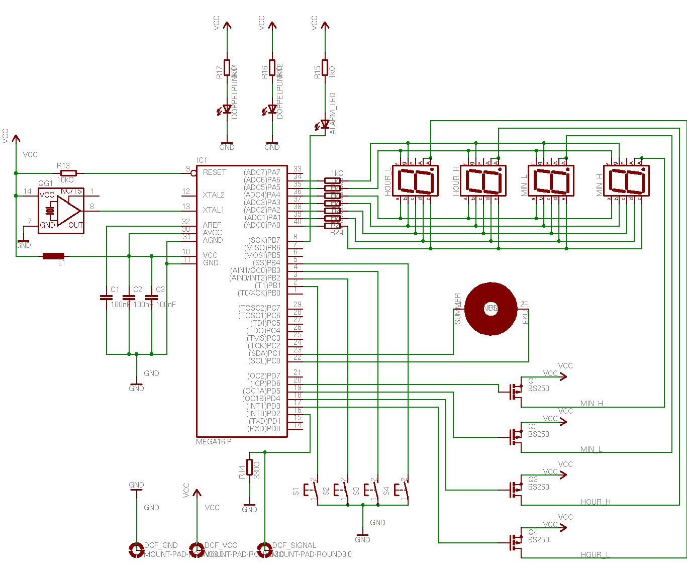

von Peter D. (peda)
Den Summer schließ besser an OC1A/B an.
Die FETs brauchen keine Vorwiderstände.
Die LED-Widerstände müssen in die Segmentleitungen, sonst leuchten sie
je nach Ziffer unterschiedlich hell.
Peter
von lightninglord (Gast)
Du hast entweder nen Fehler in deiner Verdrahtung oder im Schaltplan, im
Schaltplan sind deine 7-Seg mit einer Common Kathode gezeichnet, aber du
ziehst sie gegen Vcc, eigentlich dürften sie so nicht funktionieren.
Also schließe ich das du 7-Seg mit Common Anode haben musst, ist das
richtig, wenn ja bitte ändere deinen Schaltplan.
von oszi40 (Gast)
@MP LED und Autobatterie hält lange :-)
A)Externes Netzteil sollte günstiger sein.
B)Selbst wenn die Schaltung "schön aussieht", könnte die ANORDNUNG noch
entscheidend sein. Empfänger mögen störende Recheckimpulse weniger.
C)Software sollte Datenmüll rechtzeitig erkennen damit Deine Uhr nicht
irrtümlich 33:§a:12 anzeigt!
von Jonas (Gast)
ja, das habe ich schon befürchtet. :(
Warum? PWM oder wie?
Ja, alles klar, hab sie rausgenommen.
Danke, ist mir hier beim Aufbau noch gar nicht wirklich ausgefallen (der
Unterschied ist nicht wirklich groß, nur die "1" sticht etwas hervor)
Jaa, danke. War natürlich im Schaltplan falsch, wohl aus Versehen oder
ohne genau nachzudenken einfach die falsche ausgewählt. Ist korrigiert
Das ist mir durchaus bewusst :) Aber ich bin ja noch (lange?) nicht beim
Layout, da wende ich mich dann schon noch ans passende Forum ;)
Ich kann nur sagen, dass ich hier alles ziemlich eng aufm Steckbrett
habe direkt neben TFT und das Conrad-Modul ziemlich gut funktioniert :)
Ja, danke für den Hinweis, aber ich wage zu behaupten, dass mein Code
schon recht ausgereift ist. Unter anderem wird dieses Problem
selbstverständlich abgefangen.
Vielen Dank schonmal an alle! :)
Hier hänge ich den aktuellen Schaltplan nochmal dran. Vielleicht schaut
ja nochmal jemand drüber? :)
Vor allem das mit der Spule am mega würde ich gern so bestätigt haben,
denn das habe ich nicht aufgebaut, sondern nur "abgeschrieben".
LG,
Jonas

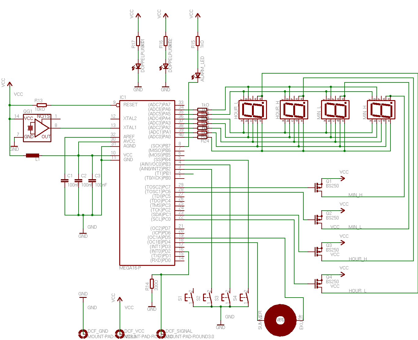

von TheMason (Gast)
was mich noch etwas verwirrt bzw wundert ... warum hast du den summer
zwischen pc0 und pc1 gehängt ? müsste es nicht eher zwischen vcc und
einem port pin geschaltet werden ?!
legst du am summer nur 5v an und der summt ? oder mußt du da ein
rechteck draufgeben ? in beiden fällen würd ich (wenn ichs richtig
verstehe) den summer eher zw. vcc und pc0 oder pc1 hängen (vcc deshalb
weil die port-pins "besser" nach masse durchschalten können)
von Jonas (Gast)
exakt so hatte ich es anfangs (und lief wunderbar, allerdings recht
leise)
nein.
>oder mußt du da ein rechteck draufgeben ?
ja.
ich hatte irgendwo gelesen, dass diese summer lauter sein sollen, wenn
beide pins "gleichzeitig" getoggelt werden:
//Summer an/aus machen
  if (alarm_active > 0) {
    PORTC ^= (1 << ALARM1);
    PORTC ^= (1 << ALARM2);
wobei ich das Gefühl habe, dass das weniger bringt, als die Frequenz
einfach zu erhöhen...
und ja, generell sollte man natürlich möglichst wenig IO-Pins verbraten,
aber in dem Fall habe ich glaube ich genug übrig, sodass ich das jetzt
vermutlich einfach lasse. Oder spricht da ein handfester Grund gegen?
peda meinte, ich solle den Summer ganz woanders hinhängen (s.o.),
allerdings ohne Begründung und solange ich nicht verstehe, warum ich das
so machen soll, lass ich es wie es ist... ;)
lg
von Sumynona (Gast)
Der Summer ist an nem OC (Output Compare) - Pin richtig. Das hat den
Vorteil dass du die Tonfrequenz per Timereinstellungen hardwareseitig
generieren lassen kannst und so mehr (Rechen-)Zeit für andere Dinge
gewinnst.
Selbstverständlich ist der Summer lauter, wenn du ihn mit zwei pins
"gegenpolig" betreibst.
Wenn du ihn zwischen Portpin und VCC (oder GND, völlig egal) betreibst,
hast du ein Delta-V (oberer Punkt der Tonschwingung - unterer Punkt) von
genau VCC.
Wenn du zwei Portpins nimmst, hast du ein Delta-V von 2*VCC, ergo

Das sieht soweit eigentlich erst einmal ganz gut aus.
Das mit den Widerständen an den 7-Segment-Anzeigen wurde ja schon
gesagt... Die FETs funktionieren so oder so problemlos, da man FETs
"leistungslos" ansteuert. Es fließt so wenig Strom, dass der Widerstand
da nicht viel ausmacht (Spannungsabfall).
Die Abblockkondensatoren an VCC, AVCC und AREF sind okay. Beachte bitte,
dass Du sie so nache wie Möglich an den AVR legst. Besser wären noch
SMD-Typen, die an der Rückseite der Platine direkt an den AVR-Pins
verlötet werden. Aber ein Leitungsweg unter 10mm ist auch okay. ;) Diese
Kondensatoren (typisch Keramiktypen) haben die Aufgabe evtl. auf der
Versorgungsspannung liegende HF gegen GND kurzzuschließen und nicht wie
üblich angedacht als "Pufferkondensatoren" zu dienen. - Das macht der
Elko nach Deinem Festspannungsregler. Fahre den Festspannungsregler
nicht an der Kotzgrenze, damit die Verlustleistung nicht so enorm ist.
Lieber einen Typ mit mehr Strom nehmen oder auf einen LM2576T-5.0
ausweichen, wenn es etwas mehr Strom sein darf. Der macht als einfacher
Schaltregler bis zu 3 Ampere bei 5 Volt bei minimalster Verlustleistung.
- Achte aber bitte auf korrektem Aufbau. Gerade die Drossel und die
Barrier-Diode sind bei dem Typ lebenswichtig! ;)
Die Spule in der Spannungsversorgung ist eine sogenannte HF-Drossel. Die
sorgt dafür, dass Deine Spannungsversorgung weitgehend frei von HF ist.
Spule und Kondensator bilden einen Tiefpass, welcher Wirksam sehr breite
Frequenzspektren unterdrückt. Ich würde eine Drossel im Bereich 33 µH
bis 100 µH mit ausreichendem Drahtquerschnitt wählen, damit der ohmsche
Widerstand gering ist. Gute Drosseln, für Deine Applikation liegen unter
0,1 Ohm Gleichstromwiderstand.
Den Summer würde ich über eine Transistorstufe vom Ausgang des AVR
entkoppeln und den Summer-Strom mit einem Widerstand begrenzen.
Ansonsten kann sich das doch sehen lassen!
>gewinnst.
>genau VCC.
>doppelte Amplitude. Allerdings lässt sich damit schlechter diese PWM /
>OC-Geschichte (s.o.) realisieren.
gut, danke für die Erklärung. Das leuchtet mir ein und wurde soeben
umgesetzt im Schaltplan (Summer an die beiden anderen Pins).
>Das geht schon. Nimm den Toggle on compare Modus, setze beide Register
>auf den gleichen Wert und mit dem Force Compare Bit einen auf die
>entgegengesetzte Polarität.
ok, das schau ich mir morgen mal im Datenblatt an :)
im Moment mach ich es genauso, nur halt per Software-ISR:
//CompareMatch von Timer2, um genau die Resonanzfrequenz vom Summer(2,4kH) zu treffen
ISR(TIMER2_COMP_vect)
    PORTD ^= (1 << ALARM1);
    PORTD ^= (1 << ALARM2);
per HW ist es natürlich eleganter, pass ich auch in der SW morgen an.
>Fahre den Festspannungsregler nicht an der Kotzgrenze, damit die >Verlustleistung
nicht so enorm ist.
ok, hier haben wir den ersten Vorschlag für einen Schaltregler, kostet
bei reichelt 1,35€
Was ist an dem jetzt so besonders toll? :)
Was spricht gegen die Schaltung im Tutorial (ist mit einem 7805 den ich
zufälligerweise hier auch liegen habe)?
http://www.mikrocontroller.net/articles/AVR-Tutorial:_Equipment
Danke für die Erklärung! :)
Warum? "Nur" um den mega vor zu hohen Ausgangsströmen zu schützen?
Fein! :)
>Der Abstand ist im angegeben Bereich durchaus ok, allerdings muß die
>Spannungszuführung zu den Kondensatpren und von da aus zum IC gehen,
>sonst verlieren sie viel von ihrer Wirkung.
Das verstehe ich gerade nicht wirklich. Welcher Abstand? Ist doch noch
gar nichts geroutet... Und auch den zweiten Teilsatz verstehe ich leider
nicht. Sollte ich was im Schaltplan ändern? Wenn ja, was?
>Von nem Schaltregler würde ich abraten, Du wirst sonst massive Probleme
>mit Störungen des DCF-Empfängers haben.
>Schaltregler störarm zu kriegen ist kein Anfängerprojekt.
Wie baue ich dann die Spannungsversorgung auf?
>Warscheinlich werden schon die Störungen der Multiplexanzeige
>ausreichen, um den Empfang zu verhindern. Ich taste deshalb die Anzeige
>gegen 3.00 Uhr aus, bis der Empfang geklappt hat und die Quarzuhr des
>AVR synchronisiert wurde.
>In jedem Fall solltest Du erstmal den DCF-Modul über ein 2m Kabel
>anschließen und weit weg legen, am besten aufs Fensterbrett.
>Eine LED an einem Portpin solltest Du auch spendieren, die erstmal nur
>die Impuse anzeigt. Der Unterschied 100ms zu 200ms ist gut zu erkennen.
Hmm, entweder war mein Eingangsposting zu lang oder ich habe mich
missverständlich ausgedrückt:
Die Schaltung ist komplett aufgebaut und funktioniert! Just in diesem
Augenblick befindet sich das DCF-Modul ca 6cm neben den 4 Anzeigen (und
15cm neben dem µC) sowie 50cm neben meinem Monitor und es
funktioniert... :)
(ich hänge auch gerne ein Beweisfoto an, falls man mir immer noch nicht
glaubt^^)
Ja, und auch die LED blinkt hier noch fröhlich mit (tatsächlich sind es
gar mehrere Kontroll-Leds)
Aber die wollte ich eigentlich nicht auf der tatsächlichen Platine
haben, deswegen sind sie nicht im Schaltplan.
Wie immer hänge ich den aktuellen Schaltplan wieder hier dran.
Die Spannungsversorgung fehlt noch, im Moment bin ich geneigt, einfach
die aus dem AVR-Tutorial zu nehmen, falls sonst niemand Einwände dagegen
hat ;)
LG und gute Nacht,
Jonas

Ich habe jetzt 2 Schaltpläne aufgebaut, einmal mit einem 7805
Linearregler (aus dem AVR-Tutorial abgeschrieben) und einmal mit deinem
besagtem LM2576-5.0 (aus dem Datenblatt abgemalt).
Ich hoffe du (oder jemand anders) schaut sich das mal an und sagt, ob
das ok so ist. Es geht also hauptsächlich "nur" noch um die
Spannungsversorgung (links neben dem mega16).
Ist die Spule richtig ausgewählt (muss ja so eine Ringkernspule sein)?
Könnte mir jemand einen Link bei Reichelt oder Conrad geben mit einer
solchen dafür geeigneten Ringkernspule? (Finde selbst leider nichts)
Wie muss die Induktivität am mega (L1) dimensioniert werden? In der
Application Note finde ich keinen Wert...
Danke!
Jonas
von Jonas (Gast)
hier noch die etwas kompliziertere Variante mit dem LM2576.
Im Moment tendiere ich noch zur Version mit dem 7805...
Bitte um Rat :)
