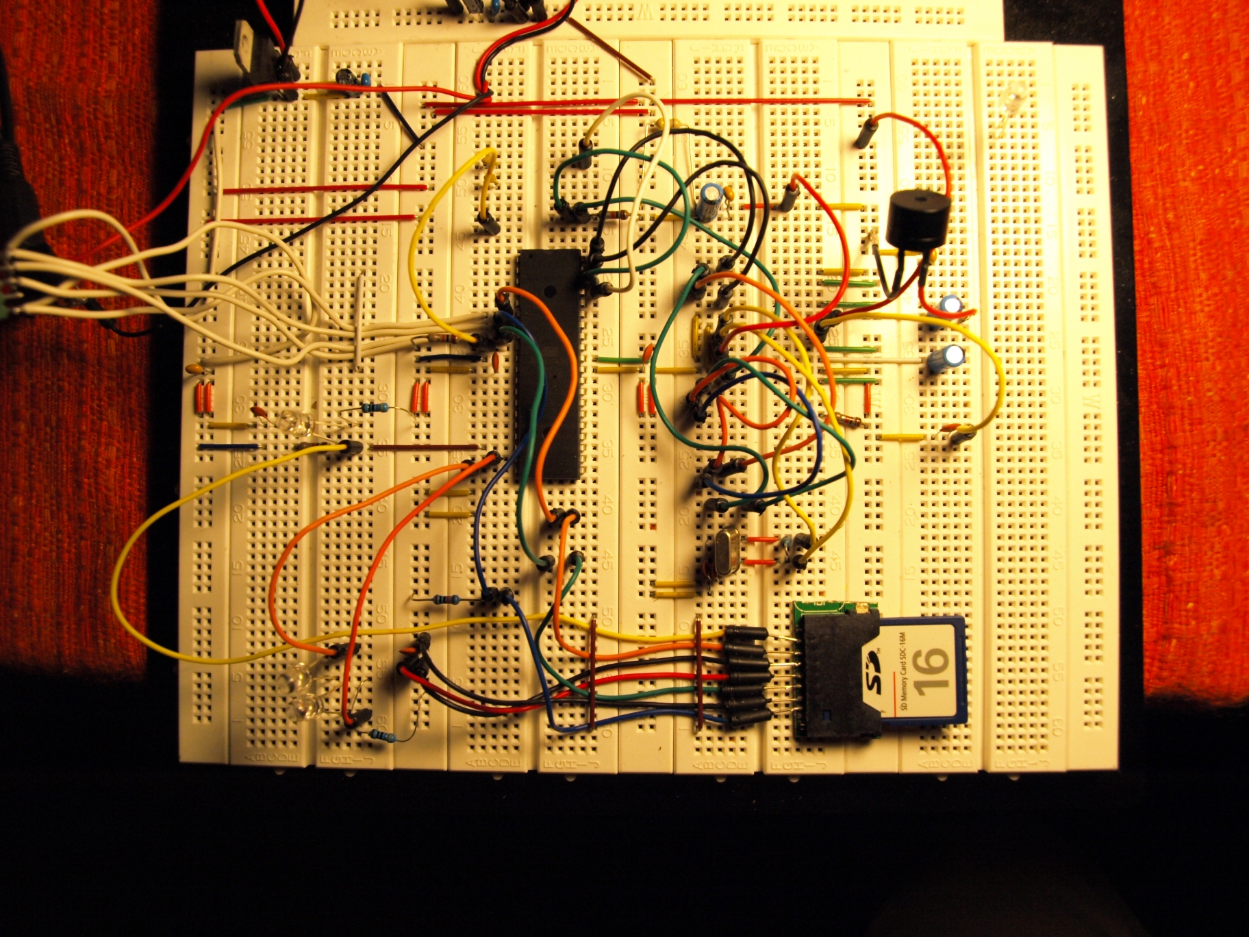

Hallo Ich bin jetzt bei Disk_initialize(). Doch irgendwie wird das CS der karte nicht auf LOW gezogen.

Da müsste ja auch mal was passieren. Hab ne LED an CS angeschlossen und die müsste ja dann mal ausgehen, wenn SELECT aktiviert ist. Ist bestimmt ein simpler Fehler, den ich nicht seh...
#1403416
>Da müsste ja auch mal was passieren. Hab ne LED an CS angeschlossen und >die müsste ja dann mal ausgehen, wenn SELECT aktiviert ist. Besorg dir ein Osci ;) Kleiner Tip: Man sieht es eher das eine LED kurz aufleuchtet als das sie kurz ausgeht.
Ok auf dem SPI tut sich überhaupt nix! Hier ist die Initialisierung, die direkt zu Beginn ausgeführt wird(Das ist aus dem fertig übernommenen Code):

Ich habe auch mal den Programmer abgeklemmt, der auch am SPI hängt, aber keine Besserung. Muss was Internes sein. Das Fusehäkchen im AVR-Studio-Programmer-Menü ist gesetzt und grau unterlegt mit nem roten Fragezeichen. Es lässt sich auch nicht entfernen. ChipSelect funktioniert.
Du musst DDRB und PORTB entsprechend anpassen, so dass MOSI, SCK und SS Ausgang sind und der Pullup an MISO an ist.
#1404596
@Johannes Du hast aber ein ziemlich schlechtes Kurzzeitgedächtnis ;) Schon vergessen was ich dir hier gesagt habe? Beitrag "DummyClocks an SPI senden"
Ich dachte die SPI-Zuweisung macht die iom32.h automatisch. Na jedenfalls siehts jetzt mit DDRB = 0b10110000; und PORTB |= (1<<PB6) | (1<<PB4); nicht anders aus... Immer noch kein Wackeln auf dem SPI.
#1404648
>Ich dachte die SPI-Zuweisung macht die iom32.h automatisch. iom32.h schaltet SPI automatisch aus ;) Resetzustand. >Na jedenfalls siehts jetzt mit DDRB = 0b10110000; > und PORTB |= (1<<PB6) | (1<<PB4); >nicht anders aus... >Immer noch kein Wackeln auf dem SPI. Dann ist der Fehler in Zeile 42.
#1404658
Woher weisst du das SPI nicht geht?
Mit dem Osci gemessen?
Aber der SPI ist doch nun über diese Zeile SPCR = 0b01010000; so initialisiert, dass es funktionieren müsste.
#1404667
>Aber der SPI ist doch nun über diese Zeile SPCR = 0b01010000; >so initialisiert, dass es funktionieren müsste. Das ist alles korrekt so, aber woher weisst du das SPI jetzt nicht geht?
weil ich mein Multimeter drangehängt habe und sich auf keiner Leitung das geringste regt. Ich weiß auch, dass meine SD-Karte funktioniert, da ich sie mit einer Software-SPI-Routine schon mal initialisiert hatte. Aber ich probier die SPI-Frequenz noch mal runter zu setzen.
#1404675
>weil ich mein Multimeter drangehängt habe und sich auf keiner Leitung >das geringste regt. Bei SPI Vollgas siehst du auf deinem Multimeter gar nichts!
#1404683
Gute Idee. Versuch das hier:
SPCR = (1<<SPE) | (1<<MSTR) | (1<<SPR1) | (1<<SPR0);
SPSR = 0;
Wie sieht eigentlich deine Schaltung aus?
So im Gegensatz zu voher ist jetzt der SPi Teiler 128 anstatt nur 2. Der uC läuft jetzt auch mit 1 MHz Da seh ich nur an der SCK-Leitung bischen was wackeln. Das krebst so bei 3mV rum. Genau die beiden Zeilen hab ich mir grade von nem Ulrich Radig-Projekt rüberkopiert.
#1404694
>So im Gegensatz zu voher ist jetzt der SPi Teiler 128 anstatt nur 2. Der >uC läuft jetzt auch mit 1 MHz >Da seh ich nur an der SCK-Leitung bischen was wackeln. Das krebst so bei >3mV rum. SCK läuft dann immer noch mit ca. 8kHz. Da siehst du nix mit dem Multimeter. Wo genau hängt das Programm jetzt? Schaltplan? Schaltplan? Schaltplan? Schaltplan?
Hier ist er endlich ;-) So die Orange Leitung hängt ist MOSI/DI, Grün ist SCK und Blau MISO/D0 Und dann noch paar Dioden, die mir zur Fehlersuche dienen. Abblockkondensatoren an den VCC-Pins des uC hab ich auch dran. Ich hatte wie gesagt die Karte schon mal initialisiert, aber da hatte ich eben Software SPI und da war die Schaltung auch auf ner Lochrasterplatine verlötet. Die Leitungslängen zur SD-Karte waren aber ähnlich lang.
#1404715
Das ist kein Schaltplan, das ist ein Vogelnest.
Läuft der uC mit 3,3V? Ich sehe keine Pegelwandler.
Jo 3,3V. Ich habe aber auf irgendeiner Homepage schon mal nen ähnlich wüsten Aufbau gesehen und dort funktionierte es auch.
Ich werde mir heute Abend mal ne Schleife bauen, die dann ständig den SPI beansprucht. Und wenn ich da das Multimeter dranstecke, stellt sich entweder ein Mittelwert irgendwo zw. 3,3 und 0V ein oder nicht. Bin sehr gespannt...
So, SPI funktioniert. SCK und MOSI haben nen Spannungsmittelwert von 1,.. Volt, wenn ich ständig sende. Nur die Initialisierung klappt immer noch nicht. habe auch die Kabel vom uC zur Karte noch so kurz wie möglich gemacht. Habe gerade den Pullup an D0 bzw. MISO der Karte nicht dran. Ist das kritisch?
Fällt euch noch was ein, wo der Fehler stecken könnte? Die Software ist ja bereits erfolgreich vom Ersteller gestestet worden, zwar an einem anderen Atmega als meinem, aber das wird's wohl nicht sein. Ich halte mal fest: SPI funktioniert und ist korrekt angeschlossen Ports auch korrekt Spannungsversorgung ist auch i.O. SD-Karte ist auch i.O. der uC funktioniert auch An der Schaltung ist bis auf die etwas längeren Kabelverbindungen auch nix verkehrt. Wenn über SPI ein Byte geschickt wird, dann wird doch bitweise auch das MISO-Register des Slave durchgeschoben oder? Also müsste man auf der Leitung ja auch ein Wackeln sehen, wenn ständig Daten über den SPI geschickt werden, gell?
Ich hab mal ne andere Frage: Wo hast du die Verbinderkabel zum senkrechten rein stecken ins Steckbrett her die "isolierten Drahtbrücken" habe ich auch aber das ist immer etwas friemelig mit dem raus suchen der passenden Länge.
Hierher: http://www.sureelectronics.net/ Die haben auch nen Shop bei Ebay. Alles supergünstig. Trotz Versand aus Fernost.
So, ich hab den Fehler gefunden. Hatte mir ne Schleife gebastelt, die die ganze Zeit CMD0 an die Karte gesendet hat. Bei Erfolg-->LED an. Gestartet. Nix passiert. Aber als ich die SD-Karte rauszog!!, da ging die LED auf einmal an. Es war also ein Kontaktproblem, aaaargh.
