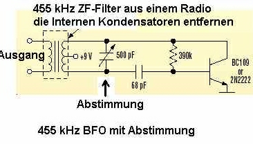

Eine unschlagbar einfache Schaltung für einen BFO mit einem ZF-Filter
455kHz aus einem "alten" Radio. Sehr gut geeignet sind alte Mini
MW-Empfänger .
Man öffnet das Filter und entfernt die beiden Parallelkondensatoren.
Dann wird mit dem 500pF Drehko abgestimmt, die andere ZF-Filter Seite
ist die Auskopplung.
Daran eine 1-2 Wdg. Koppel-Drahtschleife und in die Nähe des Empfängers
bringen. Dies genügt für die BFO-Wirkung.
455kHz Filter gibt es oft als Ersatzteil in Ebay.

@hewlett:
danke für den schaltplan, habe hier noch ein paar säcke mit
restpostenfilterspulen rumliegen
also muß im empfänger selber gar nichts mehr gelötet werden???
Gast #1342262
Richtig!
Du brauschst deinen Empfänger nicht öffnen. So ein BFO geht dann auch
für andere Empfänger ( mit der gleichen ZF ). Das Teil muß natürlich
etsprechend frequenzstabil sein, sonst hast du keine Freude beim
Empfang.

wie wäre denn folgende variante:
den minimal-oszi nach hewlett, also Figure_03a.jpg aufbauen und am
ausgang ein poti anschließen. unteres ende an masse, abgriff über einen
C mit ein paar pF an pin21 einkoppeln?
dann könnte man sozusagen ein bisschen dosierter arbeiten.
ansonsten habe ich ein multimeter mit frequenzzähler bis 5MHz oder so,
damit müsste man eigentlich die BFO-frequenz direkt nachmessen können.
der bedämpft allerdings relativ stark... das mit dem mw-radio ist auch
eine gute idee!

Gast #5796672
Michael U. schrieb:
> Für CW/SSB muß der Oszillator nicht 12kHz sondern so ca. 1kHz neben
> Deiner ZF schwingen, beim Sondkartenanschluß kommt dann das demodulierte
> CW/SSB-Signal raus Richtung Verstärker.
BFo neben RX Stellen ist ok. Er sollte +-1kHz von der Zf einstellbar
sein um das Seitenband wechseln zu können und weil die Differenz die
Mithör-Tonhöhe bestimmt.Üblich und angenehm sind 400 bis 800Hz.

Ich habe meine (damals in der DDR auf dem Weg zum Sendeamateur
obligatorische) SWL-Zeit mit einem Röhrenradio *) mit nachgerüstetem BFO
(Oszillator mit 455-kHz-Piezo-Filter) bestritten und habe dazumals
einige schöne CW-QSOs hören können. Eins der interessantesten gleich am
Anfang dieser Zeit war ein QSO von P29EJ (Papua-Neuguinea), der mir auch
tatsächlich „postwendend“ meine SWL-Karte im beigelegten Rückumschlag
mit einer QSL-Karte bestätigt hat.
Klar, bei dichter Bandbelegung im Contest-Betrieb hat man mit so einem
breiten Filter keine Chance, aber zu „normalen Zeiten“ geht das schon.
*) „Erfurt 4“
https://www.radiomuseum.org/r/stern_sonn_erfurt_4_1014970wu.html
Wirklich von Vorteil hier war für diese Nutzung die „Kurzwellen-Lupe“.
