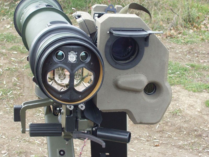

Mich würde interessieren welcher Laser bei Duellsimulatur verwendet
wird. Wird bei Östereichischen Bundesheer und auch bei der Bundeswehr
eingesetzt. (Vermutlich in vielen anderen Armeen auch)
Da beschießt man sich mit einem Infrarot Laserstrahl der über mehrere
hundert Meter Entfernung. Als Panzergrendadier wurde ich von einem
Leopard mit dem Bord MG getroffen werden (ca 500m Entfernung). Es werden
dabei auch die Identitätsnummer des Schützen, Waffen- und Munitionsart
übertragen. Danch kan man auswerten wer wenn wann, wo und womit auf
welche Entfernung getroffen hat. Jedoch muss man keine Schutzbrille oder
ähnliches tragen.
Wie funktioinieren dieses Teile? Extrem kurze Impulse? Eine gewisse
Energie muss bei diesen Entferungen ja dahinter sein...
