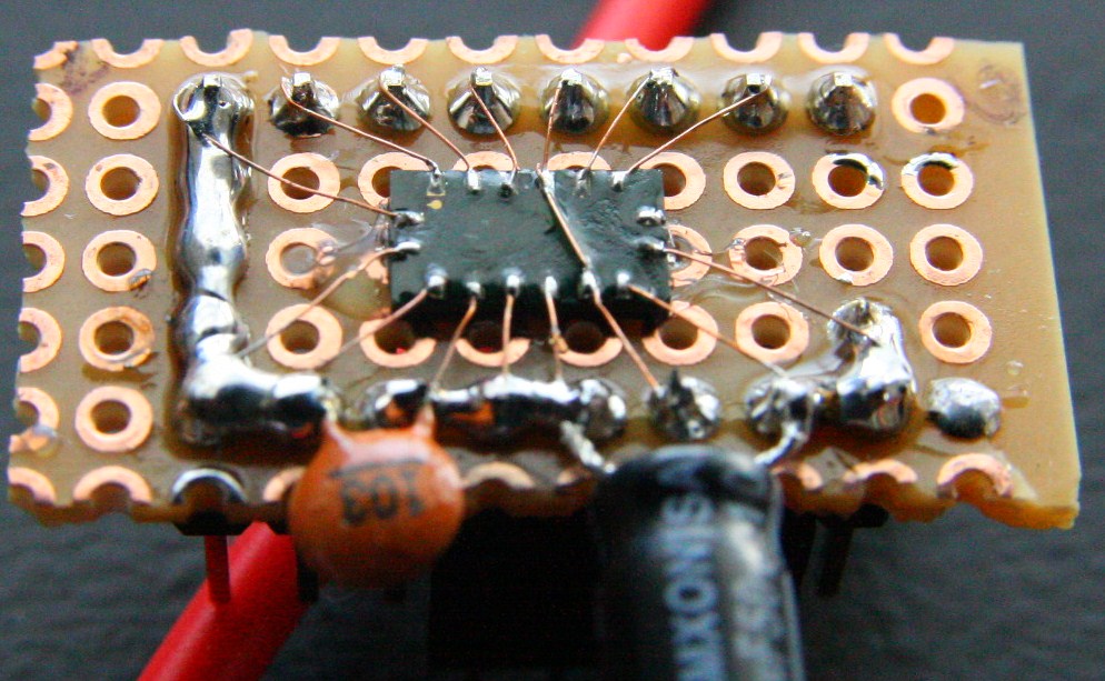

Und hier noch ein Bild vom Sensor,
Per Dead-Bug aufgelötet.
Das geht erstaunlich gut schnell und einfach und ist selbst bei
kleineren Pinabständen noch möglich (mit normalem Lötkolben und
ausreichend Flussmittel wohlgemerkt)
