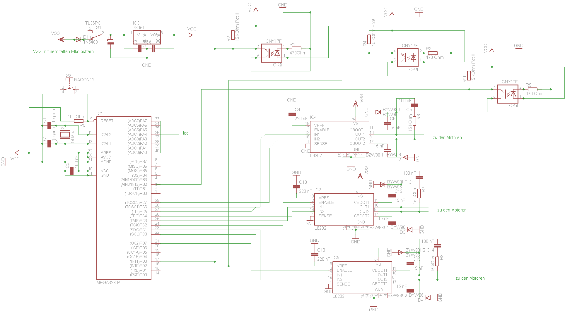

Nun zum eigentlichen Thema: Ich moechten 3 Optoreflexkoppler vom Typ
CNY70 auslesen um daraus auf die zurueckgelegte Wegstrecke von 3 Rädern
zu schließen. Der Schaltplan ist oben sichtbar. Ich habe die CNY70 an
die Interrupt Pins des Atmega32 angeschlossen und bin mir bei dieser
Sache schon nicht wirklich sicher.
1.) Ich habe schon einen kleinen Test mit einer blinkenden LED gemacht,
die aufleuchdet, wenn der Sensor Kontakt hat und aus ist wenn er keinen
hat. Das funktionierte soweit ganz gut. Allerdings habe ich, wie man
sehr gut sehen kann, keinen Schmitt Trigger eingebaut und bin mir
deshalb nicht sicher, inwiefern das die Messergebnisse beeinflussen
koennte.
2.) Wenn ich die 3 CNY an die Interrupt Pins anschließe, koennte das ja
unter Umstaenden eine sehr hohe CPU-Auslastung zur Folge haben, wie ich
in dem Artikel "Drehgeber" auf dieser Seite nachgelesen habe. Außerdem
war mit INT2 irgendwas besonderes, das weis ich aber nicht mehr genau.
Ist es vielleicht sinnvoll die Sensoren an einen anderen Pin
anzuschließen?
3.) Die Frage ist vielleicht wirklich idiotisch, aber ich bin relativ
neu in diesem Geschaeft. Ich nehme mal an, dass ich keinen Timer
brauche, wenn ich die Sensoren direkt an die Interrupt Pins anschliesse?
Ist es vielleicht nicht sinnvoller auf einen Atmega128 umzusteigen und
dann einen Sensor jeweils an einen Timer Pin anzuschließen, um somit die
Zählung mithilfe eines Timers vorzunehmen?
>koennte.
 Ein Schmitttrigger vor dem Eingang wuerde die Stoerscherheit deutlich
erhoehen. Eventuell noch mit einem kleinen RC-Filter.
Um wieviele Impulse / Sekunde reden wir hier ? Nur um mal kurz einen
Zaehler hochzuzaehlen da wurde ich sagen da schaut die CPU fast den
ganzen Tag zum Fenster raus. Da geht dir die CPU vor Langeweile ein.
Gruss Helmi

Da es mehrere moeglichkeiten gibt waere das ein davon. Bei 13 Hz kannst
du das ganze aber auch per Polling der IO Pins machen in einer
Timerinterrupt routine. Aber mach das mal per INT 0 ..
Aber denk daran das du ein sauberes Signal auf die Pins gibst. Also
RC-Filter -> Schmitttrigger -> Eingang.

von STK500-Besitzer (Gast)
Wozu braucht man denn einen externen Schmitt-Trigger, wenn der AVR schon
an jedem Pin einen eingebauten hat?
Bei 200U/min dauert eine Umdrehung 0,3 Sekunden (60 Sekunden/200
Umdrehungen) das ist eine halbe Ewigkeit für einen Mikrocontroller.
Die Abtastrate ergibt sich dann noch aus der Teilung (10 Striche pro
Umdrehung benötigen eine höhere Abtastrate als 5...)
Bei einer Viertelteilung ergibt sich also alle 0,075 Sekunden (75ms) ein
"Tick".
Das sollte sich per Timer-Interrupt und Polling erreichen lassen...
Zum Vergleich: Ein 16Bit-Timer mit 1MHz betrieben braucht für einen
Überlauf 65,536ms...
Wie kommt Helmut eigentlich auf ca. 13Hz? Das wären nach meiner
Rechznung ~800 Umdrehungen/Min.

>Oder brauche ich sonst noch Extrateile?
Ausser Huehnerfutter wie R und C nicht.
Kannst aber auch einen 74HC14 verwenden. Dann haste sogar 6 Mann drin.
Denk daran das die Teile das Signale invertieren.

Nun noch eine Frage wegen dem Schmitt Trigger: Der CNY70 liefert doch
nur analoge Signale, die eigentlich digitalisiert werden muessten, oder?
Natuerlich kann man das per Software machen, aber wenns mit nem kleinen
IC geht waere mir das wesentlich lieber. Habt ihr da ne Idee?
Gruß,
Daniel
von Helmut L. (helmi1)
Der wird dir keine TTL Pegel liefern. Meistens kommt da was Sinusartiges
beir raus. Um das auf einen vernüftigen Pegel zu bekommen kannst du
einen Komparator ala LM339/LM393  dazwischen schalten.

ich sag, der is student... hoffentlich googlet dein betreuer fleißig.
die transistoren im cny70 sind verqeuer angeschlossen.
viel spaß
von holger (Gast)
Und der Snubber bringt auch nichts mit 15k Widerstand.
von spess53 (Gast)
Hi
Vorsicht, darauf bin ich auch schon einmal hereingefallen. Es gibt
verschiedene Datenblätter von dem Teil, die sich genau darin
unterscheiden.
Wenn er schon Tests gemacht hat wird die Belegung schon stimmen.
MfG Spess

@Helmut: Ist das mit dem Komperator nicht dasselbe wie ein Schmitt
Trigger, nur das ein Schmitt Trigger ein Komperator mit Hysterese ist?
Ich lasse mich da gerne korrigieren. Ich habe eigentlich sehr
zuverlaessige Signale, da ich das mal mit nem Papierstreifen getestet
habe: Immer wenn der von weiß auf Schwarz wechselt hat die LED
geschaltet. Also brauch ich solche Dinge nun, oder kann ich das auch
erstmal ohne probieren?
Das mit der variablen sollte doch gehen, wenn man die global als
volatile bezeichnet, oder? Dann sollte der Wert ja auch von anderen
Funktionen übernommen werden können.

zu deinen vorigen fragen: der interrupt-pin ist genau der richtige. es
würde genau genommen einer langen. dazu einfach alle leitungen von den
komparatoren an ein ODER gatter und dessen ausgang an eine
interrup-leitung deiner wahl. zusätzliche jeden komparator-ausgang auch
an einen portpin.
im interrupt kannst dann den portpin abfragen und feststellen, von
welchem komparator der int ausgelöst wurde.
was aber noch immer nichts daran ändert, dass du die transistoren
vermutlich falsch angeschlossen hast.
oder ist die schaltung gar nicht nach dem schaltplan aufgebaut?
15k find ich übrigens auch zu klein. sind immerhin potis...

aber es sind tatsächlich 2 übereinander gelegt. erkennt man an den
überlappenden namen und den junctions an jedem bein.

Zu den Transistoren: Ich hab die nicht falsch angeschlossen, glaube ich
jedenfalls. Es gibt 2 Arten von den CNY70, die aeußerlich genau gleich
aussehen, sich aber eben in der Beschaltung unterscheiden.
Um es genau zu sagen: Es gibt 2 Firmen, die diesen kleinen Sensor
herstellen. Temi Semiconductors und Vishay. Beide unterscheiden sich in
der Beschaltung des Phototransistors. Wieso es da nicht sowas wie eine
DIN Norm gibt, oder die wenigstens sagen, dass einer CNY70 und der
andere CNY71 heist weis ich auch nicht.
Zu den ODER-Gattern: Hab ich das jetzt richtig verstanden, dass ich die
CNY70 Sensoren jeweils an einen Schmitt-Trigger anschliesse und jeden
Schmitt-Trigger der jeweiligen Sensoren dann an das ODER-Gatter und den
Ausgang des ODER-Gatters dann z.b an INT0 ? Wenn das so ginge waere das
ja eine sehr pfiffige Methode um Pinne zu sparen.

INT2 beim ATmega32 kann im Gegensatz zu INT0/1 nur auf Flanken
reagieren. Ist in der Funktionalität also etwas eingeschränkt.
>Schmitt-Trigger der jeweiligen Sensoren dann an das ODER-Gatter und den...
Kannst du dir sparen. Taste einfach die Eingänge in einem Timerinterrupt
ab und vergleiche das Ergebnis mit dem vorherigen Zustand (Ex-Oder).
MfG Spess

also durch die Beschaltung an den externen Interrupts wollt ich mir
eigentlich die Timer freihalten. Allerdings weis ich jetzt auch nicht so
genau, was ich glauben soll, denn jemand dem ich eigentlich sehr
vertraue in diesen Dingen hat den CNY70 mit Schmitt Trigger an den
Microcontroller angeschlossen. Allerdings sagen einige ja, dass der
Atmega32 sowas schon intus hat. Wenn ich es so machen wuerde, wie ich
oben beschrieben habe ginge es doch auch, oder nich?
von spess53 (Gast)
Hi
Mit zusätzlichen Schmitt-Triggern machst du nichts verkehrt. Relativ
entscheidend ist auch die Wahl deines Scheibenmaterials. Ich empfinde
die Teile eigentlich (nach einigen Tests) als grottenschlecht. Die
besten Ergebnisse hatte ich mit einer CD.
MfG Spess
In etwa schon, aber bei einem Komparator kannst du Hysterese und
Triggerpunkt besser einstellen. Bei den Schmitttrigern (4093,74HC14) ist
Umschaltpunkt und Hysterese fest vom Hersteller vorgegeben. Somit hast
du mit einem Komparator (LM393) etwas mehr Einstellmöglichkeiten zur
Anpassung an deine Koppler.
Wozu?
Einen Timer brauchst du sowieso. Denn irgendwo musst du ja eine Uhr
realisieren, damit du feststellen kannst, wieviel Zeit zwischen 2
Flanken vergangen ist.
Da du den Timer sowieso als Uhr brauchst, kannst du auch gleich in der
Timer ISR die Eingänge pollen.

Zum Schmitt-Trigger: Alle Schaltungen, die ich bis jetzt dazu gesehn
hab, haben einen Schmitt-Trigger verwendet. Ist es denn noetig, den
Komperator zu nehmen, denn es waere ja einfacher (wenn auch nicht so
elegant) wenn ich als Anfänger erstmal das nachbaue, was wirklich schon
getestet ist.
Also die Beschaltung muss eigentlich stimmen, dann ich hab das Programm,
was oben im Anhang ist schon zum laufen gekriegt.
