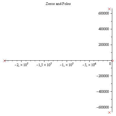

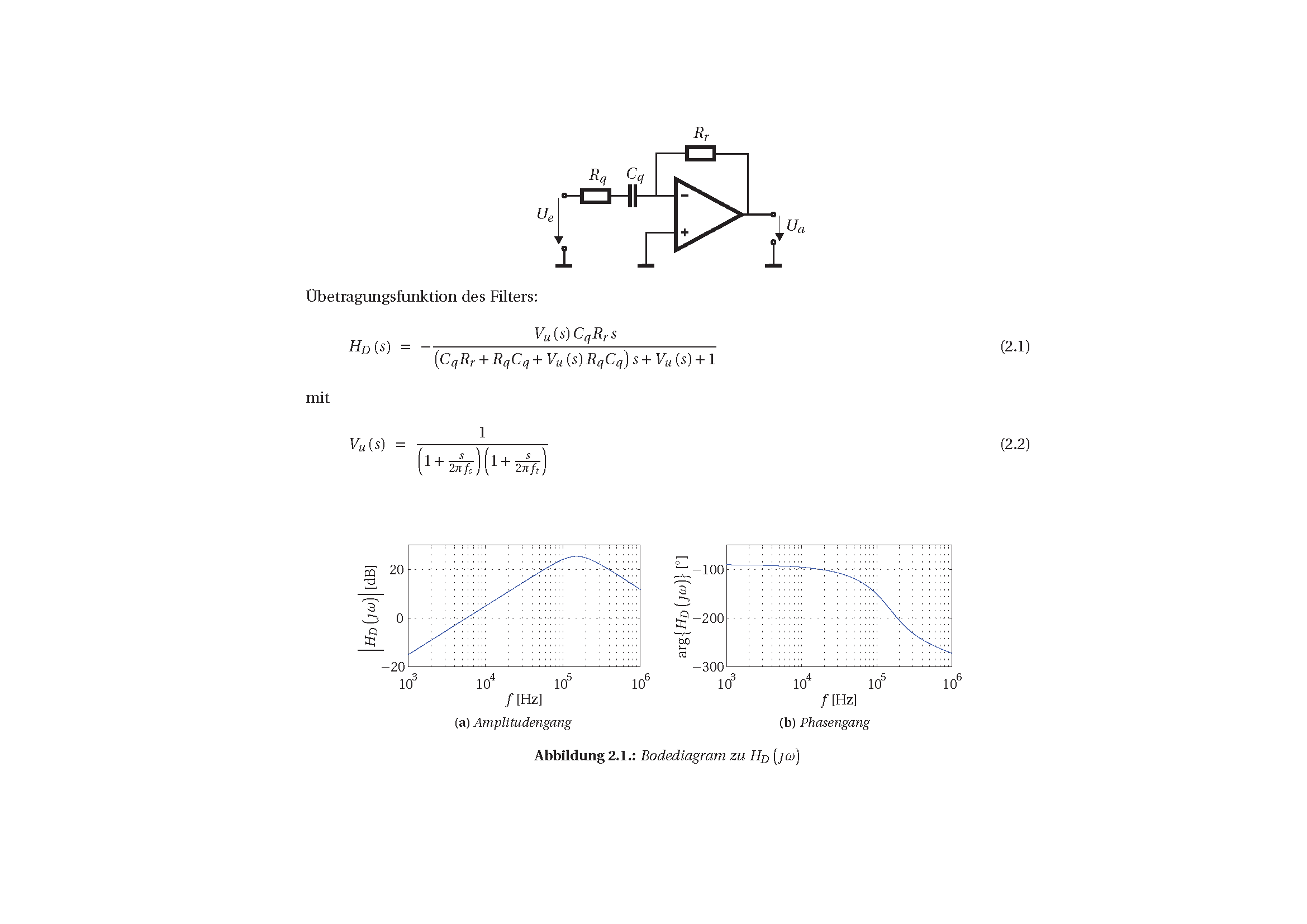

Ich habe einen Differenzierer mit einem OPV aufgebaut habe die
Systemfunktion bestimmt. Im Anhang befindet sich nun das
Pol-NST-Diagramm. Was die Nullstelle und der reelle Pol bedeuten ist mir
klar. Die komplexen Pole sagen mir nun, dass das System schwingt bzw
gedämpft schwing. Und weiter?  Ich habe ja hier einen Differenzierer und
ich habe als Einganssignale keine Spannungssprünge.
Deshalb kann ich mit der Betrachtung der Springantwort gerade nicht so
viel anfangen...
Bei mir ist die Systemtheorie schon etwas länger her (leider).
Was sagen mir das Diagramm nun über mein System? Schwingt das immer
irgendwie oder bei bestimmten Frequenzen?
Ich hoffe ich habe keine dummen Fragen gestellt. In Büchern habe ich
auch recherchiert, aber da wird eben immer die Sprungantwort betrachtet.
Vielen Dank schon mal.

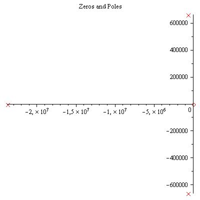

vielen Dank für eure Antworten. Die Stabilität kann ich doch direkt aus
dem Pol-NST-Diagramm ablesen, wenn ich das richtig sehe. Die Pole haben
alle einen Realteil kleiner null.
Mir geht es um die bedeuten der komplexen Pole in der
Übertragungsfunktion. Wenn ich das richtig verstanden habe, haben die
doch eine Auswirkung auf die Dämpfung bzw. Güte. Anhand der
Sprungantwort kann man sowas doch sehen.
Ich habe mal die Sprungantwort für zwei Übertragungfunktionen angehängt.
Bild links: mit einem reelen Pol und einem komplex-kojugierten Pol-Paar
Bild rechts: ein reeler Pol
Alle mit Realteil kleiner 0.
Wie man sehen kann, steigt das System links viel langsamer an und
schwingt dann gegen 0.
Kann man also anhand der Lage der komplexen Pole eine Aussage über das
Verhalten des Systems im Zeitbereich machen?

Es gibt Bücher über Schwingungslehre/Regelungstechnik dort wird es sehr
breit behandelt.
Komplexe Polstellen:
Stichwort Einschwingverhalten.
Das System schwingt bei Sprungantwort. Je nach "Dämpfung" sogar relativ
lange bzw viele Schwingungen, bei dir ist die Dämpfung relativ schlecht.
Aus dem "Winkel" zwischen Polstelle und Re Achse lässt sich das
(relative) Schwingvrehalten bestimmen, also wieviele Perioden das System
schwingt. (z.B. ab wann es sich nicht mehr als 5% vom Endwert entfernt)
Nullstellen:
Stichwort
-relativer Grad
Wie glatt die Sprungantwort bei t=0 sich verhält.
-Minimalphasigkeit
Falls Nullstellen mit Re>0: "Inverse Response Behavior"
Im Frequenzbereich:
Komplexe Pole: i.d.R. ein Resonanzverhalten
(Komplexe) Nullstellen "Antiresonanz"
