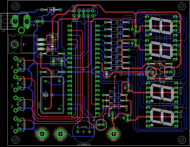

ich bin gerade dabei meine erste Platine in Eagle zu layouten und würde
mich freuen, wenn jemand sich kritisch über meinen ersten "Entwurf"
(rund 3 - 4 Stunden Arbeitszeit bis jetzt) äußert.
Ich habe folgendes im Eagle eingestellt (nach Lesen diverser Sites und
Tutorials bzgl PCB-Layout):
Clearance: alle Werte auf 12mil
Distance: Copper/Dimension = 25mil, Drill/Hole = 12mil
Sizes: Minimum Width = 12mil, Minimum Drill = 32mil
Diese Werte sind, wenn ich richtig verstanden habe, für das Selberätzen
geeignet. Ich möchte jedoch die Platine professionell fertigen lassen
(soll ein Geschenk werden), deswegen denke ich, dass ich getrost auch
auf kleinere Werte (Clearance zb auf 10mil oder gar 8mil) runtergehen
kann, oder?
Ich würde gerne jetzt wissen, ob ich noch weitere 3 Stunden an dem Board
layouten soll, oder ihr sagt, das ist bereits jetzt schon alles Murks
und ich solle neu anfangen, dann aber bitte mit
Begründung/Verbesserungsvorschlägen :)
Konkret habe ich noch folgende Fragen:
1. Spannungsversorgung (oben links)
Die Leiterbahnen sind dort mit 86mil geroutet, wie im Wiki empfohlen.
Heisst das jetzt, ich solle versuchen mit dieser Leiterbahnbreite weiter
zu den einzelnen Pins (zb zu den 100nF-Kerkos) zu gehen? Oder kann ich
da wieder auf kleinere Breiten gehen? Wie mach ich da generell weiter?
Leg ich mir eine Bahn mehr oder weniger ins Zentrum des Boards und
"verteile" von dort aus sternförmig GND und VCC zu den einzelnen Pins?
2. 7-Segment-Anzeigen (rechts vom MCU)
Ist das ok so? Ist es eine gute Idee, die Leiterbahnbreite der
Common-Kathoden zu verbreitern (wie im Moment eingezeichnent, die dicken
roten geraden Bahnen) oder ist das von mir ersponnener Unsinn? :)
Die Leiterbahnbreite bei den Anzeigen ist 24mil. Die sonstigen
Leiterbahnen (zb zum MCU) sind 32mil. Ist das sinnvoll oder lieber alles
gleich breit (abgesehen von Spannungsversorgung)?
Die Taster, die 3 runden Löcher und die Alarm-Led sowie der ISP-Stecker
werden wohl nicht da bleiben, wo sie gerade sind, nur, dass sich darüber
bitte niemand beschwert :)
Die Schaltung selber hatte ich hier zur Diskussion gegeben:
Beitrag "Problemchen DCF-Wecker"
Danke schon mal im Voraus :)
LG,
Jonas

@  Jonas (Gast)
>geeignet.
Ja.
>kann, oder?
Ja.
Hast du mal den DRC laufen lassen? Die Leitungen zschen den AVR-Pins
sind garantiert zu dick.
Wieviele Ampere soll denn das Ding ziehen? Viel zu dick! 20mil reichen
locker.
Siehe oben.
Kann man machen, ist hier aber eher unkritisch.
Ja. Ist aber auch SEHR reichlich dimensioniert. Siehe
Leiterbahnbreite
Die Hälfte reicht.
> Die sonstigen
Kommst du aus der Starkstromecke?
MFG
Falk

Die Breite der Leiterbahnen hängt davon ab, wie hoch du die maximale
Stromdichte ansetzt. Du musst dir vorher ausrechnen wieviel Strom über
welchen Pfad fließt, dann weißt du auch wie breit du die Leiterbahnen
machst. Abzweigungen die einen geringeren Strom führen können auch
dünner sein. (Beachte, ein Strom fließt hin zum Bauelement und auch
wieder zurück.)
Wie man das mit der Masse macht hängt stark von der Anwendung ab. Da hab
ich zu wenig Erfahrung um dir Tipps zu geben.
P.S. Ich halte es nicht unbedingt für Günstig die Durchkontaktierungen
genau auf die Bauelemente-Pads zu legen. Das könnte schwierig beim Löten
werden. (Ich geh mal davon aus du machst deine Durchkontaktierungen per
Handlöten machst.)

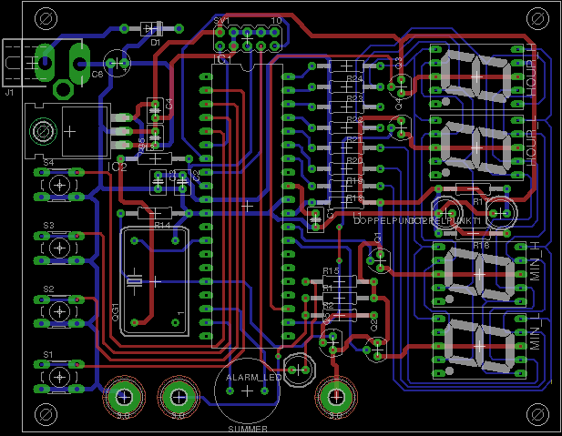

- C5 näher an IC2, so ähnlich wie C4
- Quartz-Oszillator um 180 Grad drehen
- es gibt kleinere Quartz-Oszillatoren (ähnlich DIP8)
- q5 ist eingequetscht, hätte bei Q2 mehr Platz
- Stiftleiste SV1 an den Kopf des Prozessors
- J1 richtig orientiert ? S1 bis S4 zeigen nach links, könnte J1 auch

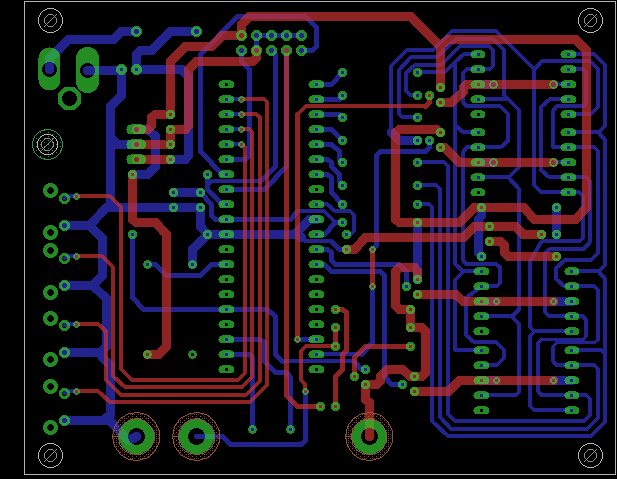

So,
ich habe die Platine soweit fertig geroutet. Wäre nett, wenn jemand noch
mal draufschaut, denn ich wollte sie demnächst in die Fertigung geben.
Ich habe die Verbesserungsvorschläge von oben eingebaut.
Der DRC-Check läuft mit folgenden Einstellungen fehlerfrei durch:
Clearance: alle Werte auf 12mil, außer Wire to Wire: 8mil
Wenn ich Wire to Wire auch auf 12mil stelle, meckert er die zwei
Leitungen an, die zwischen den unteren beiden 7-Segment-Anzeigen (MIN_H
und MIN_L) durchlaufen. Ich denke, das sollte aber kein Problem
darstellen, oder?
Die Kabel sind jetzt alle entweder 56mil, 32mil oder 24mil, nur die 2
besagten Kabel zwischen den Anzeigen sind nur 16mil.
Ansonsten muss ich nur noch die GND-Plane machen. Ich denke die mache
ich auf beiden Layern, also TOP und BOTTOM, oder?
Danke und LG,
Jonas

@  Jonas (Gast)
>darstellen, oder?
Im Prinzip nein, ist aber dennoch Unsinn. Mach die LEITUNGEN (Kabel sind
was anderes) 12mil und gut. Und da es sowieso eine zweilagige Platine
ist, kannst du eine Leitung oben, die ander unten hinlegen.
Immer noch Starkstrom. :-0
Jaja, der übliche Schnickschnack. Früher (tm) hab ich so ne Platine mal
einseitig mit einer Handvoll Drahtbrücken gemacht. Nette Layoutübung.
Heute am besten in 4mil Multilayer-Feinstleitertecknik ;-)
MfG
Falk

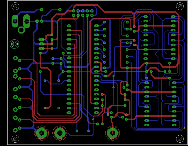

Gast #1351315
Generell sieht deine Leiterbahnführung eigentlich schon richtig schön
aus, grad unter den Siebensegmenten, das gefällt mir. Hier und da paar
Kleinigkeiten, aber dein 'System' ist schon nicht verkehrt.
Allerdings könntest du Probleme kriegen, die Taster nachher zu
bedienen...
Ein Via 2mm vor nem Pin von nem bedrahteten Bauteil (Prozessor) ist auch
nich nötig, der Pin kommt ja sowieso auf beiden Platinenseiten vorbei,
also kannste da auch auf allen Layern direkt anbauen.

@ Falk
Ok, ich habe verstanden, dass meine LEITUNGEN ;) etwas überdimensioniert
sind :) Allerdings steht
http://www.mikrocontroller.net/articles/Eagle_im_Hobbybereich in der
Tabelle dort, dass 36mil Standardbreite sei, wenn genügend Platz ist.
Daran habe ich mich orientiert...
Nunja, ich glaube nicht, dass ich jetzt alle Leitungen nochmal kleiner
mache, obwohl...^^
>Ist die Platine mit dem Autorouter erstellt ?
Nein.
>Da lassen sich noch jede Menge VIAs einsparen.
Magst du mir ein wenig konkreter sagen, welche VIAs du meinst? Bin
(trotzdem ich sie fertigen lassen will) an einer Platine mit minimaler
VIA-Anzahl interessiert ;)
Danke. :) Habe aber auch bestimmt vorher 3 Stunden nur gelesen, wie man
was machen sollte und was nicht ;)
Gibt ja eine Menge Threads hier wo die erste Antwort sinngemäß "Schmeiss
alles weg, mach nochmal neu" ist...
Welche Kleinigkeiten könnte ich denn noch verbessern (wird garantiert
nicht meine einzige Platine bleiben)?
Hmm, ich will den Prozessor sockeln, habe erzählt bekommen, dass man an
ICs generell besser nur von "unten" rangehen soll, alles andere ist
unschön (schlechte Lötstelle, geschmortes Plastik des Sockels usw)
Oder verstehe ich dich da gerade falsch? :)

'Miniaturtaster' oder 'Leiterbahntaster' nehmen.
Wieso meinst du, würde ich Probleme bekommen?
LG
#1351454
@  Jonas (Gast)
>http://www.mikrocontroller.net/articles/Eagle_im_H... in der
Naja, Die Tabelle ist nciht wirklich sinnvoll.
>mache, obwohl...^^
Das geht mit wenigen Mausclicks. GROUP, die Leitungen markieren, CHANGE
-> WIDTH, rechte Maustaste
Das gilt nur für zweilagige Platinen die man selber ätzt. Profesionelle
sind durchkontaktiert, sprich in den Löchern ist Kupfer. Da kann man das
auch von unten löten.
Die Taster zeigen zum AVR, nicht nach aussen!
MFG
Falk

Gast #1351529
Alle Durchkontaktierungen um mit der Leiterbahn von unten an den Sockel
zu kommen sind horrender Blödsinn, laß Dir so was nicht erzählen. Weg
damit und mit der Leitung oben an die Pins. Durchkontaktierungen an den
Bauteilen würde ich generell von unten löten. Nur wer keine
Durchkontaktierungen hat, da Heimarbeit, muß die Leiterbahn da am
Bauteil löten, wo sie gerade liegt.
Schau Dir mal zum Studium vernünftige Platinen in gekauften Geräten an,
nicht die billigen, schrottigen, sondern aus guten Geräten.
Die Widerstände R18 bis R24 hätte ich weiter oben plaziert, da um den
Prozessorpin 31 alles recht eng wird. Nur der Optik wegen, funktionieren
wird es schon.
Zwischen Prozessorpin 21 und 22 geht eine Leiterbahn durch, die könntest
Du auch rechts vorbei legen. Sieht hübscher aus.
Würde immer noch den Quartz-Oszillator drehen, auch das ist
Geschmacksache.
Zu den Befestigungsschrauben: Der Durchmesser der Schraubenköpfe oder
der darunterliegenden Teile kommt nicht in Konflikt mit dem Stecker J1
oder den Leiterbahnen ? Zeichne mal um die Bohrungen einen Kreis mit dem
Durchmesser des Schraubenkopfs und etwas Zugabe als Tolerant.
Die untere LED des Doppelpunkts würde ich auch drehen, dann sind alle
gleich orientiert. Bei den Transistoren hast Du es ja auch gemacht. Ist
beim Bestücken immer schöner.
Bei den Strömen die zu erwarten sind, tun es sicher auch
Leiterbahnbreiten von 12 mil. Die Versorgungsspannung und GND 20 bis 30
mil und gut.
Bei einem vernünftigen Leiterplatten-Hersteller kosten
Durchkontaktierungen und schmale Leiterbahnen nichts extra. Also nur
kein falscher Geiz. Bei selbst hergestellten Leiterplatten sind die
Bahnbreiten und die Anzahl der Kontaktierungen sicher entscheidend.
Aber, das trifft bei Dir ja nicht zu.

Hi
>habe mal schnell einpaar Stellen markiert die noch zu ändern sind,
>Verbindungen zwischen Leiterbahnen.
Und überprüfe mal die Footprints der Widerstände. Einen Widerstand,
Bauform 0207, hat ein Rastermaß von 400mil. Und für den Abstand zwischen
2 Widerständen reichen 100mil. Gleiches Raster wie die IC-Pins.
MfG Spess
Gast #1353708
Soo,
habe jetzt doch die Leiterbahnbreite angepasst (7-Segment-Anzeigen:
12mil, Versorgung: 32mil, alles andere: 16mil)
Ok, habe alle Vias entfernt wo es ging.
das passt!
done.
>Ich würde allgemein die Leiterbahnen zwischen den µC-Pins verkleinern,
>genauso bei den 7-Segment Anzeigen
done.
>mil und gut.
done.
Sry, ich weiss leider einfach gerade nicht was du meinst, bzw. was ich
tun soll^^
Sind die Widerstände nicht ok?
Einziges "Problem" jetzt noch:
Die Taster. Ich möchte diese kleinen Miniaturtaster, die man so auf die
Platine lötet und dann von oben draufdrückt. Zum Beispiel sowas hier:
http://search.digikey.com/scripts/DkSearch/dksus.dll?Detail&name=SW417-ND
Welchen Taster muss ich denn dafür in Eagle nehmen?
Hat noch jemand (konstruktive) Kritik zu meiner Platine? :)

#1353986
Jonas schrieb:
> wie immer... ;)
Wenn du die Platine selber machen willst und/oder keinen Lötstopp drauf
hast könntest du ein Problem mit manchen Leitungen haben die unter
Bauteilen verlaufen.
Metallische Gehäuse könnten Kurzschlüsse mit den Leiterbahnen
verursachen, z.B. das TO220, Schalter oder der Taktgenerator.
Was ich dir noch empfehlen würd, ein 6 Pin ISP Header, viele benutzen 10
Pin aber 6 Pin ist besser und Standard(tm) ;-)
Mfg,
Peter

Gast #1354441
@ peter, simon, spess53
alles klar, habe ich verstanden. :)
Ich habe allerdings einen 10-poligen ISP und deswegen bleibt das nu so
wie es ist (soll ja keine 1000er serie werden oder so^^)
Habe die Taster jetzt noch getauscht, ich hoffe, dies ist das letzte
Mal, dass ich Bilder von diesem Layout posten muss :)
Wenn niemand ganz laut STOP schreit, gebe ich das nämlich dann die
nächsten Tage mal in Auftrag... :)
Kann man einen Leiterplattenhersteller empfehlen (Bilex nicht, die haben
gerade Urlaub)? Habe schon einmal was bei PCB-Pool, war ich eigentlich
recht zufrieden mit...
LG,
Jonas

#1354601
@  Jonas (Gast)
Kann es ein, dass die oberen Anzeigen mit den unteren NICHT vertikal
ausgerichtet sind?
Die sind gut, wenn gleich nicht ganz so billig.
MFG
Falk

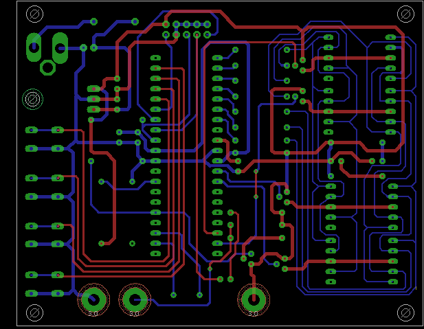

Gast #1355678
>ausgerichtet sind?
Jop, danke, ist korrigiert.
Habe jetzt mal 2 GND-Planes angelegt. Abgesehen davon, dass dieser
Schnickschnack ja wahrscheinlich bei diesem Layout eh unnötig ist,
möchte ich trotzdem gerne wissen, ob das so ok ist. :)
Ich habe mal mehr oder weniger willkürlich Vias gesetzt. Ich nehme doch
an, dass es wünschenswert ist,
a) eine pinke Farbe zu erhalten (= unten und oben GND) und
b) möglichst wenig dieser Inseln (Orphans?) zu haben ?
Gibt es irgendetwas beim Platzieren der Vias zu beachten?
Ansonsten danke an alle, die mir hier geholfen haben, die Platine geht
dann wohl nächste Woche in die Fertigung :)
LG,
Jonas
#1355733
Wenn du ein sehr "dichtes" Layout hast, wird deine Massefläche auf
beiden Layern ziemlich zerpflückt. Es entstehen zahlreiche "Halbinseln",
die nur noch über kleine Fitzelchen mit dem Punkt der Schaltung
verbunden sind, den du als deine Masse definiert hast.
Oft neigen Layout-Anfänger intuitiv dazu, die Anbindung eines Pins an
die Massefläche als nahezu perfekte Verbindung zur Schaltungsmasse
anzusehen - in der Praxis ist aber sehr oft das Gegenteil der Fall. Die
komplexen Strukturen, die durch das Zerpflücken der Massefläche mit
Leiterbahnen entstehen, kann man sich als ein Netzwerk aus parasitären
