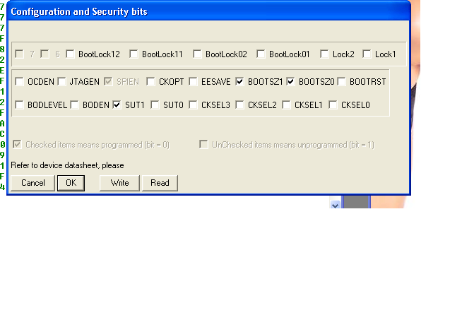

hallo, hab mal ne Frage und zwar benutze ich einen Atmega16 oder eher
gesagt 2, um mit den rfm12 modulen eine 8 kanal fernsteuerung zu machen.
ich habe PortD als eingang der taster und PortC als Ausgang, hab da
einfach Leds dran.
Jetzt verhält sich der PortC aber an machen Pins nicht so, wie er soll.
Hab gehört das das auch mit den Fuse Bits zusammenhängen kann. Sind die
so richtig eingestellt???
Also habe einen externen Quarz mit 10MHz dran
gruß stefan

Gast #1348786
When the JTAGEN fuse is unprogrammed, these four TAP pins are normal
port pins and the TAP controller is in reset.
Und bei Pony Prog bedeutet ein Häckchen unprogrammed (siehe Bild).
Gast #1348920
also ich benutze folgenden code und der soll, soweit er das auch beim
Atmega8 gemacht hat, die PortD als Eingang und PortC als Ausgang
benutzen, also am Sender drückt man PortD und beim Empfänger wird dann
eben PortC ausgegeben. Bei PD0 und PD1 is alles ok aber dann gehts los
PD2 da blinkt die Led an PC2 nur kurz und mit PD3 jedoch macht man led
an PC2 an bzw aus.
also irgendwas passt da nich ich poste mal den code.
