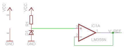

Hallo geehrtes Forum,
um Potentiometer präzise auszulesen, will ich diese aus einer
Referenzspannungsquelle speisen.
Ich hab jetzt an einen LM285 Z-1.2 gedacht, der an einen LM358
angeschlossen ist. Der OP soll als Impedanzwandler eingesetzt werden.
Wie belastbar ist dann die Referenz (in mA), weil im Datenblatt stehen
mehrere Werte.
Ich habe vor das ganze nach dem Schaltplan im Anhang aufzubauen.
R1 = 100k D1 = LM285
MfG
Lefney
Eigentlich benötigst Du keine "Hochpräzise" Referenz um ein
Potentiomenter auszulesen.
Schließe Dein Poti zwischen Referenz und Masse an und messe mit dem ADC.
Dabei ist die absolute Genauigkeit und die Strombelastbarbeit deiner
Referenz eigentlich egal, da dein Poti ja einen relativen Wert zur
Referenz am Mittelabgriff erzeugt und der ADC einen relativen
Wandlungswert zur Referenz aufnimmt.
Probleme bekämst Du erst, wenn Poti-Versorgung und ADC-Ref von
unterschiedlichen Quellen kämen oder die Eingangsimpedanz deines ADC zu
niedrig ist.
Da hast du recht. Ich benötige ja gar keine Referenz, wenn ich die Potis
und den ADC aus VCC speiße...
Spannungsschwankungen, werden ja gar nicht registriert, weil der ADC ja
nur relativ misst. Wieder was gelernt!
