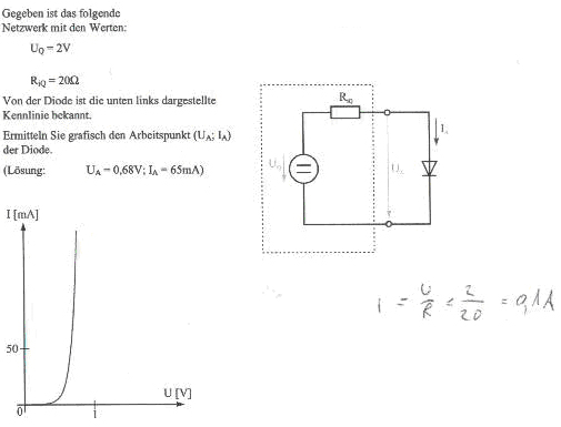

ich möchte den Arbeitspunkt einer Diode grafisch bestimmen (siehe Bild).
Nun, wie mache ich das?
Ich würde so vorgehen das ich den Strom ausrechne und dann im
Kennlinienfeld UA ablese. Aber falls das richtig wäre, wie komme ich
dann auf IA?
Danke!
Viele Grüße Stefan

>> U_A = U_Q - (R_iQ * I_A)
> Wenn ich die genannte Formel verwende, habe ich doch 2 Unbekannte in der
> Gleichung. Wie soll das gehn?
Es gibt noch eine Zweite Gleichung, die die Spannung über der Diode
beschreibt. Diese ist hier nur graphisch gegeben, weshalb die Lösung
auch nur graphisch ist.
Man kann die Gleichung natürlich aus der Kennlinie bestimmen und dann
das Gleichungssystem lösen.

Machs wie im 1. oder 2. Semester: Bau dir eine Ersatzzweipolquelle mit
Innenwiderstand. Ist doch alles Linear! Die Widerstände werden zu einem
Innenwiderstand einer Spannungsquelle mit anderer Spannung.
Dazu das System natürlich erstmal ohne Diode betrachten.
Dann wie hier schon beschrieben die Gerade von U_leerlauf bis
I_kurzschluss einzeichnen.
mfg mf
Gast #2282383
1 Volt und 20 Ohm gibt 50mA. Also ziehe die negative Widerstandsgerade
von 50mA bis 1 Volt. Eine Parallele dazu, die bei 2 V auf 100 mA geht,
schneidet die Diode. Der Schnittpunkt ist der Arbeitspunkt.
