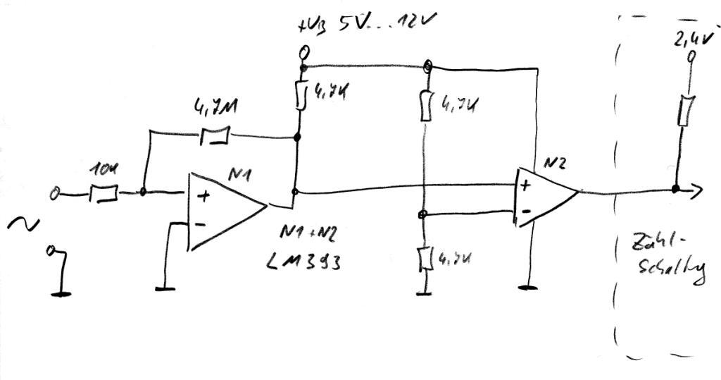

Schon mal unter Schmitt-Trigger nachgeschaut? Ich würde es mit einem OP als ST und einer nachge- schalteten Transistorstufe machen. Der Transistor schaltet dann in deinem Logikpegel.

Den 74*14 muss du mit 5V betreiben. Dann hast Du Probleme mit dem Logikpegel der Zählschaltung. >Kann mir jemand sagen, wie >man die Sinusspannung am Eingang begrenzt? Mit einem Spannungsteiler aus zwei Widerständen. Siehe: http://de.wikipedia.org/wiki/Spannungsteiler Ich würde es mal mit der Schaltung im Anhang versuchen.

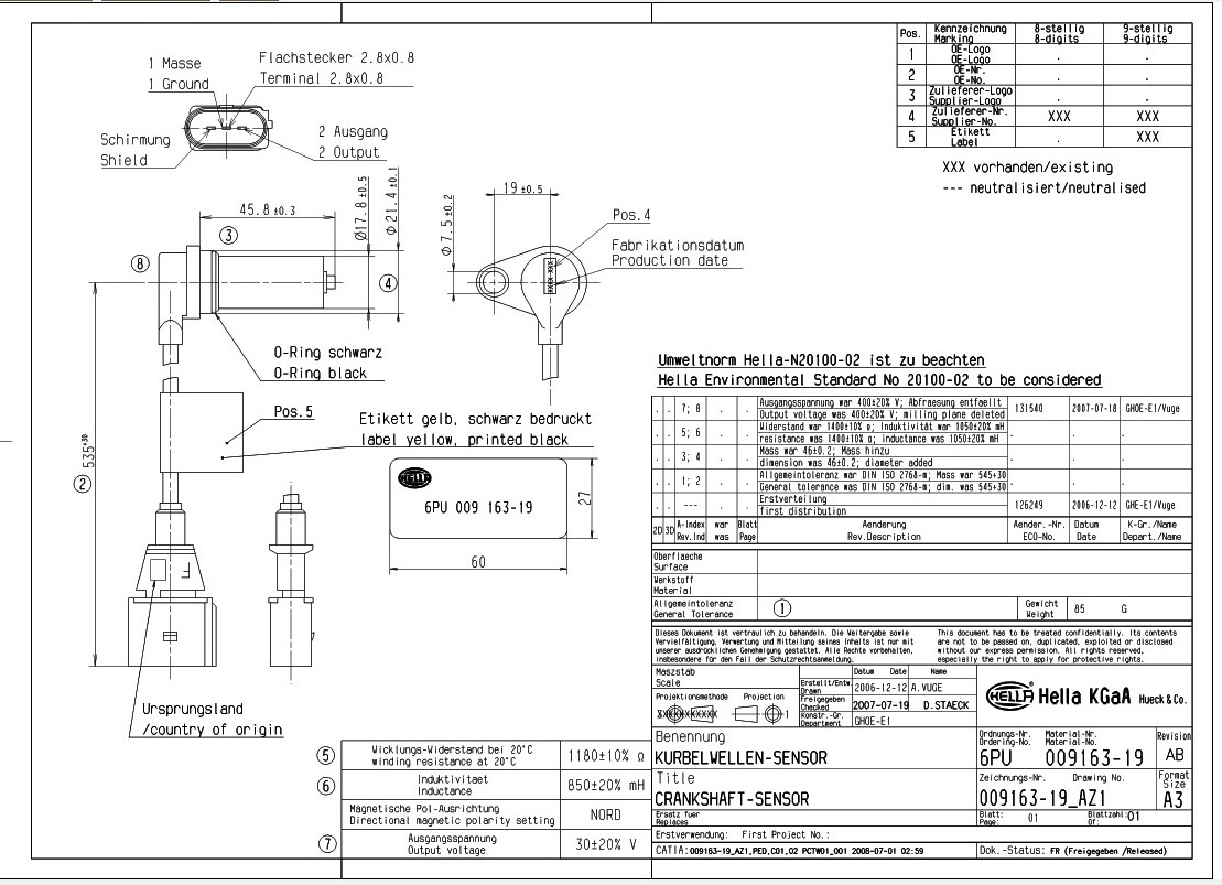

Hast Du ein Datenblatt von dem "Induktiven Sensor" für uns? Es gibt in der Industrie mehrere Möglichkeiten der Drehzahlmessung. z.B. 1. Tachogenerator - ein Synchronmotor auf der Welle, dessen Ausgangsspannung proportional zur Drehzahl ist (könnte bei Dir auch klappen: AD-Wandler und direkt die Spannung messen) 2. Resolver - Sinus/Cosinus Signale werden von zwei gegeneinander versetzten Spulen erzeugt. Mit einem speziellen Auswertechip lassen sich sehr genau die Geschwindigkeit und relativ genau die Position ermitteln. Vorteil der Sensorchips: AGC und Entstörung der Eingangssignale, feinere Auflösung der Sin/Cos Signale. 3. alle möglichen Drehencoder Nicht klar ist, was für einen Encodertyp du hast. Du sprichst nicht von Sinus/Cosinus Signalen, aber von +/-15V was eher zu hoch wäre, dafür aber von 200kHz was darauf hindeutet, dass du mehrere Pulse pro Umdrehung erhältst. Kann natürlich auch sein, dass Dein Motor mit 12 Mio Umdrehungen / Minute läuft - ist aber unwahrscheinlich :).
Hallo zusammen, erstmal vielen Dank für Eure Antworten. Anbei hab ich Euch das Datenblatt hochgeladen. Ich werd aus dem Datenblatt net wirklich schlau. Gruß gundolf
#1355022
Na, Automobilindustrie? Ich würde mal sagen, dass ist eine Maßzeichnung und kein Datenblatt.. Hast Du noch mehr. Kannst Du einen Kollegen fragen der sich damit auskennt?
Mehr an Daten habe ich leider nicht.
#1355042
Mehr Hilfe kann ich leider nicht geben :-/
#1355275
Hallo woher hast du den Wert 200kHz? Halt ich für einen Kurbelwellensensor für sehr hoch.
Da hast Du allerdings recht! Danke für den Einwand. Weiß nicht, was ich gestern gerechnet habe. Maximale Drehzahl von 4000 1/min ergibt 66,67 1/s (bzw. Hz) Das Geberrad hat 54 Zähnen (60-2-2), also pro Zahn+Nut = 1 Periode eines Sinussignals Maximale Frequenz = 54 * 66,67 Hz = 3,6 kHz Bei einer Umdrehung von 50 1/min = 833 mHz Minimale Frequenz = 54 * 833mHz = 45Hz Müsste aber jetzt doch in Ordnung gehen oder habe ich einen Denkfehler in der Rechnung? Gruß gundolf

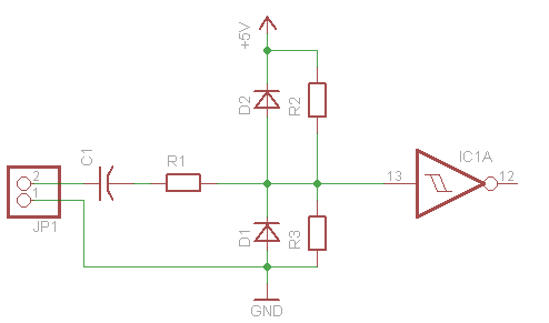

Hallo sieht schon besser aus. Ich würde in Reihe mit dem Signal eine Reihenschaltung aus RC nehmen. Vor den 74x14 ( ich würde 74HC14 nehmen ) einen Spannungsteiler z.B. 10k:10k an die Versorgung und GND. Parallel zu den Widerständen jeweils eine Diode z.B. 1N4148 in Sperrrichtung gegen GND und +5V. Der Spannungsteiler legt den Eingang vom 74xx14 auf Ub/2. Die Dioden klemmen das Signal auf GND - ca. 0,65V und 5V + ca. 0,65V. Die RC-Kombi im Signalzweig in Reihe müßte man dann probieren.
Hallo Karadur, kannst Du mir Dein Schaltprinzip kurz aufzeichnen, ich verstehe Dein Vorschlag nicht genau. Gruß gundolf
#1358250
Hallo könnte z.B. so aussehen
