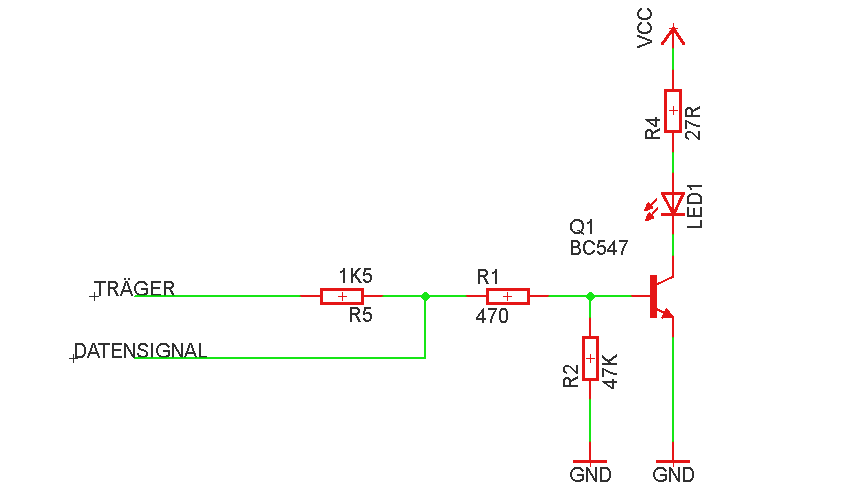

eine Frage hätte ich noch.
Das nun erzeugte Signal ist die Trägerfrequenz für ein IR-LED. Wie kann
ich nun das eigentliche Datensignal mit der Trägerfrequenz koppeln bzw
modulieren? Nimmt man da dioden um die Signale zusammenzuführen? Derzeit
habe ich ein Widerstand zwischen den beiden Portpins, aber irgendwie
noch ein Fehlverhalten drin. Vielleicht weiss das jemand?

>Wie kann ich nun das eigentliche Datensignal mit der Trägerfrequenz koppeln
Und-Verknüpfung.
Falscher Controller. Der ATTiny28 ist für so etwas gemacht.

Hallo Johannes,
für IR ist deine Frequenz etwas seltsamm. 36 oder 38 kHz
ist üblicher.
Zum Senden die IR-Diode mit Widerstand an OCx-Pin anschliessen.
Entweder nach GND oder VCC, dann Logik beachten.
Für die Impulse den Timer starten, für Pause stoppen und
Pin auf High oder Low setzen (kein Strom durch IR-Diode).
Mehr ist nicht nötig.
gruß avr

Danke für die Info,
wäre das so machbar? oder brauche ich da einen pnp und dann den
Widerstand von der Basis gegen GND weglassen und alle daten in der
software negieren??? oder kann ich nach wie vor ein npn benutzen. Vorher
war das halt möglich, weil ich da nicht den Pullupwiderstand und die
dioden hatte sondern nur eine npn treiberstufe. Stört der Pullup, den
Tansistor irgendwie??
Gruß Jo

Ich müsste quasi, das high vom datensignal modulieren. Also wenn das
Datenbit high ist, soll der träger bzw der Timer losklappern und mein
pin zusätzlich mit 38khz toggeln. Ist mein Datenbit low, wird der Timer
gestoppt für die zeit. Klingt erstmal logisch und einfach, aber ich tu
mich da softwaremäßig noch ziemlich schwer...

Hallo Johannes,
bei der Schaltung gibt es Probleme mit Träger und Daten.
Das ist unnötig.
Wenn du den Träger mit dem Timer erzeugst und entsprechend
den Daten den Timer startest oder stoppst (dann PIN auf low)
brauchst du keine extra Datenleitung.
Dann nur normal die IR-Diode mit Transistor und Basiswiderstand
an diesen Signalpin.
Beispiele für die Berechnung hier im Forum:
http://www.mikrocontroller.net/articles/Basiswiderstand
gruß avr
