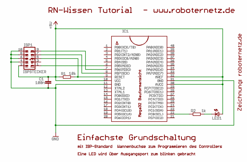

Möin Leute!
Mein erstes Programm Läuft jetzt auf meinem Atmega32L :D.
Ich habe laut dieses Schaltplanes meine Schlatung aufgebaut;
http://www.rn-wissen.de/images/thumb/f/f8/Avrtutorial_grundschaltung_mitled.gif/800px-Avrtutorial_grundschaltung_mitled.gif
Außer das ich anstatt 1k Widerstand vor der LED 10k benutze ist nichts
anders. Leider blinkt die LED bei 1k garnicht sondern leuchtet dauernd.
Soweit ich gehört habe, darf ein Pin vom mega nur ca. 20mA "tragen".
1. Frage;
Wie müsste ich das ausrechnen, dass mein Widerstand groß/klein genug ist
damit die LED mit vollen 20mA betrieben wird?
2.Frage;
Könnte anstatt der LED einen Transistor ansteuern, der mir dann gleich
mehrere LEDs an/ausschält?
Bin wie immer froh über euere Beiträge ;D
Marvin K.

von Karl H. (kbuchegg)
Marvin K. schrieb:
> ahh, danke dir!
> Ich betreibe (bisher) meinen µC mit ungefähr 3V. (ist ja en L-Type).
> das heißt (3V-1,2V)/0,020A=90 Ohm??
> dann müsste da ja noch weniger was blinken.
Ich komme zwar an das Bild aus dem Roboternetz nicht ran, ich kann mir
aber nicht wirklich vorstellen, dass die Blinkfrequenz mit dem
Widerstand geregelt wird. Dazu müsste der Widerstand Teil eines
Spannungsteilers sein, der an einem ADC hängt.
Häng doch das Schaltbild bitte hier mal als Attachment drann, damit alle
nicht RN-angemeldeten auch wissen, wovon wir eigentlich sprechen

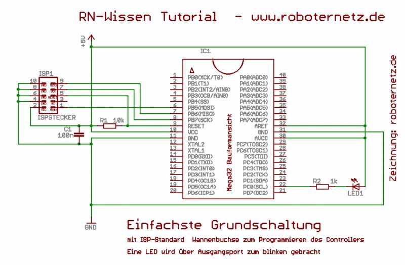

von Marvin K. (Firma: hab keine) (multi_bouncer)
Vielen Dank für die hilfreichen Antowrten!!!
also Schaltplan ist im Anhang ;D.
Das heißt da der Transistor dann ungefähr 100mA durchschalten kann,
könnte ich 5 LEDs hinhängen. Was mir gerade so einfällt =P;
ICh kann doch eigendlich acuh einen Transistor mit PWM ansteuern, oder??
Doch, eigendlcih war das schon ernst gemeint. Ich versuchs nochmal, aber
ich glaube Bilder mit Copyright von anderen Websites werden gleich
wieder gelöscht.. also hier nochmal im Anhang ;D
Welchen Transistor sollte ich da (10-20LEDs) benutzen?
Gruß Marvin
Marvin K. schrieb:
> Naja zumindest funktionierts nicht. Hier noch ein letzter Versuch..
Wenn du R2 auf 10k setzt, ist es ein Wunder, wenn du an der LED
überhaupt noch etwas siehst.
> ... Leider blinkt die LED bei 1k garnicht sondern leuchtet dauernd.
Auf jeden Fall hat dieser Widerstand nichts mit einer Blinkfrequenz zu
tun
von spess53 (Gast)
Hi
Da weiss man doch endlich mal, woher die ständig fehlenden
Abblockkondensatoren kommen.
MfG Spess

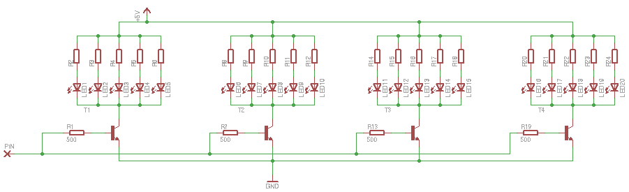

Beim Überfliegen der Datenblätter habe ich gesehen, dass der BC548 100mA
maximalen Kollektorstrom hat, also solltest du da, wenn du die LED
parallel schaltest, mindestens vier Transistoren parallel schalten. Da
bei einer Verstärkung von 100 jeder nur 1mA braucht, um die 100mA für
fünf LED zu schalten, kannst du die Transistoren an einem Pin parallel
schalten. Aber jeden mit einem eigenen Basisvorwiderstand. Auch da
braucht jede LED dann noch einen eigenen Vorwiderstand.
Hey danke!
FAlls du gerade Zeit hast, könntest du mir dann in einem Schaltplan
deine Antwort verdeutlichen? Ich habs nicht so wirklich verstanden :(.
Gruß Marvin
von Dussel (Gast)
So, hier der Schaltplan. Statt 4*5 LED geht auch 5*4 mit entsprechend
angepassten Werten.
Die Widerstände vor den Transistoren würde ich auf 2500 Ohm setzen bei
3V am Pin und die Widerstände vor den Dioden je nach Versorgungsspannung
(im Schaltplan 5V) und Durchbruchspannung der LED. Die 500 Ohm sind auf
jedem Fall falsch.
