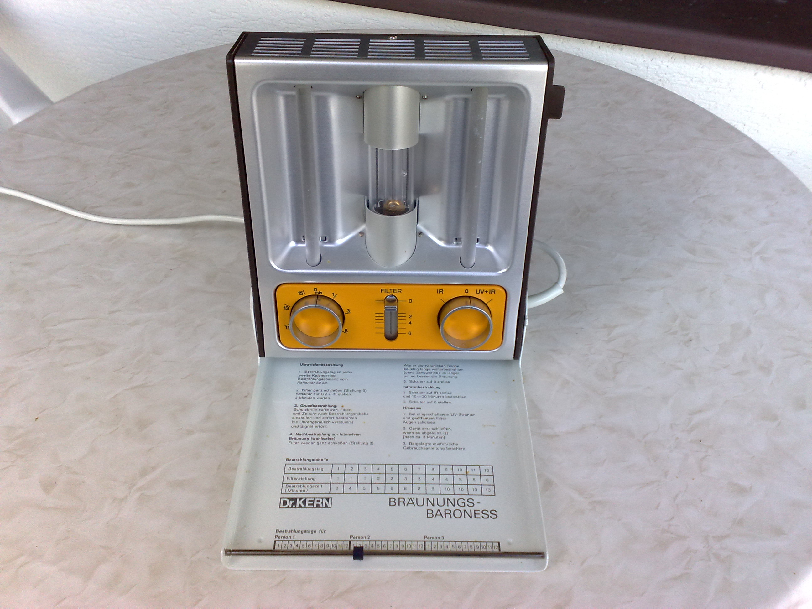

zunächst mal die materialien, die ich zur verfügung habe:
- halogen baustrahler 500W von brennenstuhl
- gesichtsbräuner bzw. höhensonne "bräunungs baroness" (aus den 70er
jahren, siehe foto im anhang)

1. baustrahler oder höhensonne verwenden? bei der höhensonne handelt es
sich um so ein teil mit links und rechts einem IR-strahler und in der
mitte eine quecksilberdampfleuchte. da hies es in einigen threads die
alten (quarz?) lampen seien nicht zum belichten geeignet. stimmt das?
weil bei der höhensonne war sogar ne uv-shutzbrille dabei. kann da
jemand was zu diesen alten geräten sagen?
Wenn du die IR-Strahler abschalten kannst, könnte das Teil ganz
gut gehen.  Allerdings musst du einigen Abstand halten, damit die
durch unterschiedliche Abstände der Platine (außen <-> innen) zur
Quelle entstehenden Lichtstärkeunterschiede nicht so stark ins
Gewicht fallen.
Die 500-W-Heizung würde ich nur als Notlösung ansehen.

Leider lässt sich IR nicht abschalten. :-( Das ist ärgerlich. Es gibt
nur die Schalterstellungen "IR" und "UV+IR". In der Anleitung fand ich
folgende Leistungsangaben:
UV+IR: 420W
IR: 350W
möchte ungern den photolack backen ;-) ob da wohl ein kleiner
PC-Lüfterzur Kühlung reicht....
FÜR die Höhensonne spricht sicher die deutlich kürzere Belichtungszeit
wegen dem hohen UV-Anteil. Dagegen wieder die enorme Wärmeentwicklung.

OP #1360420
Jörg Wunsch schrieb:
> Falk Brunner schrieb:
>> Beitrag "Quecksilberdampflampe ohne Vorwiderstand betreiben"
> Ach so, die haben die IR-Stäbe als Vorwiderstand missbraucht.
> Dann würde ich das Ding allerdings nicht nehmen, dann kann man ja
> auch gleich die 500-W-Heizung benutzen.  Da wäre es ja schon fast
> lohnenswerter, ein UV-LED-Grab zu bauen.
Danke für den Link. Problem ist, die Höhensonne wird noch benutzt, da
kann ich leider nix dran umbauen. :-(
Aber ich glaube Baustrahler und Höhensonne geben sich beide nix in der
Temperatur.
Hmm...sehe da ist ja auch noch ein Neigungsschalter drinne... tendiere
doch wieder eher zum Baustrahler

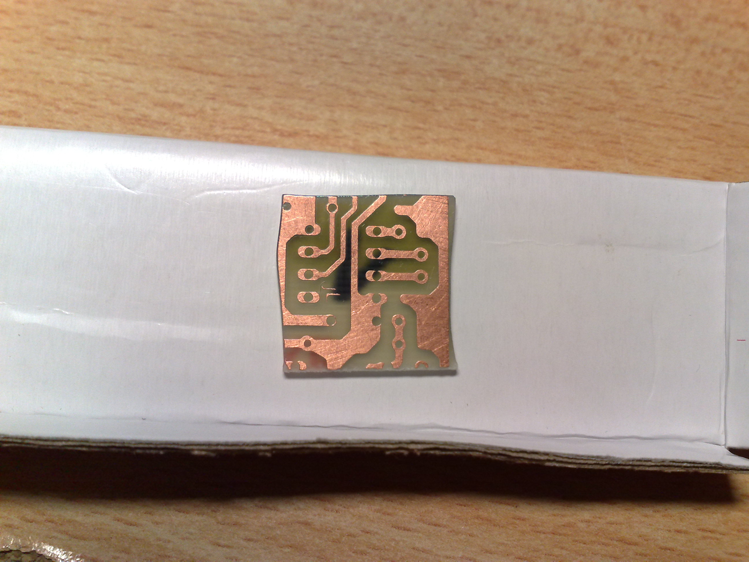

So, habe durch einige Belichtungsversuche schon zufriedenstellende
Ergebnisse bekommen. Lediglich sehr feine Strukturen machen noch
Probleme (siehe Probeexemplar der Belichtungsreihe im Anhang).
Die Vorlage schließe ich als Fehlerquelle mal aus. Sind 2 Folien
übereinander und WIRKLICH lichtdicht. :-)
An welcher Optimierungs-Schraube sollte ich drehen?
1. Abstand vergrößern beim Belichten bei gleicher Belichtungszeit?
2. Abstand vergrößern und Belichtungszeit verlängern?
3. Gleicher abstand bei verkürzter Belichtungszeit?
Moderator Persönliche Seite #1362658
Kann es sein, dass du mächtige Unterstrahlungen hast?  Der Nachteil
dieser Lampe ist ja, dass sie sehr unterschiedliche Ausdehnung der
Lichtquelle in X- und Y-Richtung hat, damit hast du unterschiedliche
Unterstrahlung in beiden Richtungen.  Wenn du nun noch den Abstand
zwischen Schablone und Lackschicht zu groß hast, kann das ziemlich
nervig werden.

OP #1362880
Danke für den Tipp Jörg.
Habe mal weiter experimentiert....bin jetzt bei folgendem Setup:
- Schreibtischlampe v. Waldmann (11W Energiespar)
- Abstand Leuchtmittel Glasscheibe: 5 cm
- Belichtungszeit: 5 Minuten
Dachte nicht dass ich mit der Schriebtischlampe bessere Ergebnisse
erziele als mit der uralten Höhensonne.
was sagt ihr zu dem Ergebnis? (natürlich die Randbereiche ausgenommen,
da sich dort beim schneiden schon die folie ein bischen gelöst hat)
#1362907
Hm, sorry, aber das ist beim besten Willen absoluter Murx... Wenn du
solche Ergebnisse als zufriedenstellend ansiehst, wäre doe
Tonertransfermethode das Richtige für dich...
Soll jetzt nicht böse gemeint sein, aber das sieht schon recht gruselig
aus... Kauf dir bei Ebay einen Gesichtsbräuner, nimm ein altes
Scannergehäuse und bastel das zusammen...
Noch ne Frage: Hast du das Layout richtig rum gedruckt? Sprich ist das
bedruckte direkt auf der Platine? Und ist die Vorlage richtig fest auf
der Platine? Vllt. verbessert das deine Ergebnisse...
Gast #1362931
Das Ergebnis sieht eigentlich ganz gut aus, die Leiterbahnen sind nicht
zerfressen oder löchrig.
Daß die Schreibtischlampe mehr bringt als die Höhensonne, wundert mich
nicht: Die filterlose, aus Quarzglas bestehende Quecksilberdampflampe
ist ein UV-B-Strahler. Für so hartes UV ist der Fotolack gar nicht
ausgelegt, der wird allenfalls mit UV-A belichtet, ich schätze mal so
zwischen 380 und 400 nm. Umgekehrt wird das UV-B durch das Glas des
Belichtungsrahmens stark absorbiert.
Eine Energiesparlampe, mit Farbstoffen, die auch im blauen Bereich
emittieren, hat da mehr Wirkung.
Übrigens habe ich in der Vergangenheit oft mit dem Baustrahler
belichtet. Etwa 24 Minuten aus knapp einem Meter Entfernung. Gute
Reproduzierbarkeit, aber Energieverschwendung. Heute nutze ich oft
Sonnenlicht. Das ist naturgemäß vom Strahlengang recht parallel (große
Entfernug zur Lichtquelle!), hat reichlich von dem benötigten UV-Anteil
und ist unschlagbar umweltfreundlich, haha. Aber ganz im Ernst,
Bungard-Material ist so belichtungstolerant, daß man mit einer anständig
dichten Vorlage auch mit fast 10 Minuten Nachmittagssonne nichts
zerstört. Man muß eben bloß die Sonnenintensität schätzen und etwas nach
Gefühl gehen. Der Belichtungsrahmen sollte so stehen, daß das
Sonnenlicht senkrecht einfällt.
Ein integrierend arbeitender Belichtungsmesser wäre hier eine tolle
Sache, aber man bräuchte eine Photodiode mit dem Leiterplattenmaterial
entsprechender Spektralempfindlichkeit.
OP #1362995
@nietzsche
wie gesagt, dass der Randbereich vermurkst ist, weiss ich. Da war bei
meinen ersten Sägeversuchen die Folie abgelöst worden. Aber die Mittel
meinen kleinen Test-Platinenstückchens sieht doch brauchbar aus finde
ich
