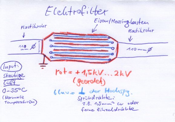

Hallo!
Ich hab vor, einfach mal aus Spaß an der Freude nen kleinen
Elektrofilter zu basteln. Oder wenigstens mit dem Gedanken ein bisschen
zu experimentieren.
Ich weiß, die Dinger kann man auch für teures Geld kaufen, aber
selberbauen ist halt was besonderes!
Okay, also der Input ist einfach staubige Luft, der Filter soll in ne
Luftleitung bei mir daheim "reingeschleift" werden. Da drin kommt
Frischluft von draußen durch, die wird mit nem ~15 Watt-Lüfter
durchgesaugt.
Die Luft ist halt doch recht staubig (Straße, Blütenstaub, etc.) dass
man das Zeug doch gleich rausfiltern kann, bevor es in den Bastelkeller
kommt.
Gut, also der Filter wär doch mit ner Box aus Blech oder ner Holzkiste
mit Alufolie etc. gut gebaut. Abreinigen erledige ich selber alle paar
Monate.
Nur mit der Spannungserzeugung komm ich etwas durcheinander.
Wieviel kV braucht man, wenn der Abstand zwischen Sprüfdraht und
Abscheideplatten so "pi*Daumen" 1cm oder 2cm ist?
Geht das mit ner kleinen zwostufigen Villard-Kaskade (1N4007 +
0,22nF/630V) an nem 230V~-Trenntrafo? (~1,2kV)
Ist ja nur ein Gedankenspiel, aber nen Versuch wert irgendwann mal
loszubasteln!
Was meint ihr?

Deine Frage kann ich Dir nicht beantworten, aber was ich empfehlenwürde,
ist eine Vorfilterung. Irgendein Polyestervlies oder sowas. Sonst dürfte
das Ding allzuschnell verdrecken. Die Reinigung ist ne ordentliche
Sauerei, das will man nicht oft machen.
von HariboHunter (Gast)
wir nutzen diesen Typ Filter zum entrussen von Abluft. Funktioniert ganz
gut.
Das System ist wie folgt aufgebaut(In Luftrichtung):
Grobfilter aus Edelstahlwolle ungeladen.
Vorstufe mit Draehten im recht grossen Abstand so etwa 3 cm. Diese
setzen auch gerne eine dicke Schicht Schmodder an. Dann der
Plattenfilter. Abstand der Platten ist etwa 7mm,Laenge x Breite etwa
300mm, Anzahl: Viele. Je eine Platte Spannung und Masse im Wechsel. Die
Spannung ist einstellbar, wenn ein Lichtbogen fliegt ists zuviel. Das
Geraet probiert beim Einschalten 2-3x die Spannung zu stabilisieren dann
gehts auf Stoerung. Gelegentlicher Lichtbogen um Dreckkluempchen oder
Feuchtigkeit wegzusprengen wird toleriert. Laestig ist die Reinigung
alle 2 Monate.
