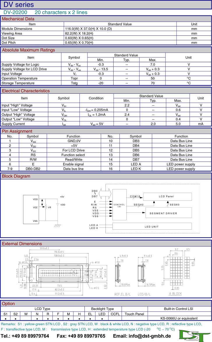

Wie bei vielen anderen Beiträgen hier will ich auch weg vom delay und
zwar vollständig. So ist die Frage ob ich bei der Initialisierung des
LC-Displays auch mit dem Busy Flag statt mit einem Delay arbeiten kann.
Da ja für die Initialisierung Enable auch in bestimmten Zyklen an und
wieder abgeschalten wird, wie ja auch bei der Abfrage des busy bits.
Es kommen auch in der lcd_enable() Funktion einige Delays vor diese kann
ich ja sicherlich auch nicht durch das abwarten von busy ersetzen. Was
gibt es noch für Möglichkeiten?

von Benedikt K. (benedikt)
Schau mal ins Datenblatt von dem verwendeten LCD Controller (oder in ein
HD44780 Datenblatt), da sollte das ausdrücklich stehen ab wann man das
Busy verwenden darf. Das Busy ist nämlich erst nach der grundlegenden
Init abfragbar.
von Thomas Frosch (Gast)
Das ist alles was ich dazu habe. Im Web hab ich nicht mehr dazu
gefunden. Hat jemand was vergleichbares?
http://www.allspectrum.com/store/product_info.php?cPath=54&products_id=967&osCsid=c2b1aff1e026edf5a725cb7053918299&sdesc=20x2+character+LCD+display+with+LED+backlight%2C+Data+Vision+Model+%23+DV-20208
www.aeontekasia.com/pdf/DV-20200.pdf
Ok hab was gefunden. Geht erst nach dem dreimaligen senden am Anfang.
Aber trotzdem. Was gibt es für Möglichkeiten bei einer lcd_enable()
funktion? Könnte mein Quarzoszilator natürlich kleiner wählen (läuft mit
16MHz) aber das möchte ich erstmal nicht.
