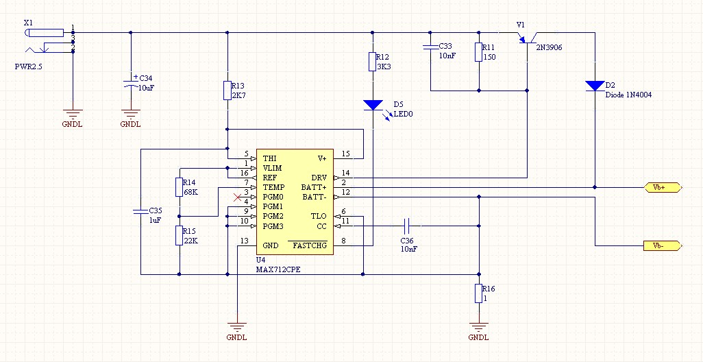

Ich bin beim bauen eines MP3 Players mit Akku und möchte diesen mit
einem Akku betreiben!
Nun wenn der Akku geladen wird mit einem Netzteil möchte ich
gleichzeitig auch das Gerät verwenden können!
gibt es hier gute Schaltungen dafür?

Zur Frage: Für das anzusteckende Steckernetzteil KEINE Schaltbuchse
verwenden und fertig. Der Akku begrenzt die Spannung für den Player.
MfG Dirk

weil ich dachte mir ich verwende einen LTC 4412 der automatisch erkennt
wenn ein Netzteil angesteckt wird und den Betrieb aufs Netzteil
umschaltet...nur muss ich die Musterschaltung im Datenblatt noch
erweiter, sodass er nicht nur die Versorgung aufs NEtzteil umschaltet
sonder auch dabei den Akku lädt.

von Frank B. (f-baer)
Das Netzteil zusätzlich über Begrenzungswiderstand + niederohmigen FET
auf den Akku schleifen, fertig.
Ist aber umständlich, weil du da noch die unterschiedlichen Pegel
beachten musst. Einfacher wärs, wenn du das Netzteil über Schottkydiode
und Begrenzungswiderstand reinschleifst, denn die Netzteilspannung ist
ja sowieso höher als die Akkuspannung.

Wenn du es einfach haben willst, dann nimm das Beispiel in Bild 3 des
LTC4412 und ersetze den Block Battery-Charger durch einen geeigneten
Widerstand. Die Eingangsspannung (wall adapter input) darf aber nicht
größer sein, als deine Schaltung verträgt.
Die Schaltung mit dem LTC4412 ist ja nichts anders als eine Diode mit
fast Null Volt Durchlassspannung. Man könnte sie auch durch eine
einfache Schottky-Diode ersetzten - hat dann aber beim Akkubetrieb rund
400mV Spannungsabfall.
Wenn es schön kompliziert sein soll, dann ersetze (Fig. 3) die Diode
durch einen Spannungsregler und den Charger-Block durch eine
µP-gesteuerte High-Tech-Ladeschaltung. Die Ausgangsspannung des
Spannungsreglers muss aber etwas höher sein, als die
Akku-Ladeschlußspannung.
Man kann auch ein kleines Relais von der Netzteilspannung schalten
lassen, und den Akku damit abtrennen und über irgendeine Ladeschaltung
laden.
Ich hatte mal einen Akkupack, da hat das Relais auch noch die Akkus in
zwei Teilketten aufgetrennt, die unabhängig voneinander geladen wurden,
damit eine niedrigere externe Spannung ausreichte.

Powerpathcontroller LTC4089 und dahinter einen LTC1878 für die 3V3.
Nur ein Beispiel - gibt sicher noch andere Kombinationen :-)

Mein problem ist nur beim LTC4412 ist im Datenblatt der Akku auf Masse
geschalten.Bei meiner Ladeschaltung habe ich ein Batt + und ein Batt -
und keine Masse das ich anschließe!
kann das stören?oder ist Batt - wie Masse?
lg

Täusche ich mich, oder ist der TPS6211x nicht ein Stepdown?
Wie willst du denn aus einer Lithium-Zelle mit 3-3,6V und einem Stepdown
3,3V machen?
Bastel dir da vielleicht besser eine SEPIC-Schaltung mit LM2321, dann
kannst du auch 2 Li-Zellen in Reihe schalten, oder, falls es wirklich
nur eine Zelle sein soll, TPS61130 SEPIC bzw. TPS63000 BuckBoost.
von fW (Gast)
ich möchte Nicke Cadmium oder wie auch immer man das schreibt Zellen
verwenden!8 Stück mal 1,2V!

von fW (Gast)
im Anhang die bisherige Ladeschaltung...vll findet ja wer Fehler =)
also das ganze soll mit einem Blackfin BF537e realisiert werde!
mittels einer SD Karte sollen MP3s abgespielt werden können!
als Interface sind vorgesehen: Ethernet,WLAN, JTAG (zum programmieren),
SD Slot, Touchscreen
der MP3 Player soll neben seiner ganz normalen Player funktion auch noch
im Stande sein über WLAN bzw. Ethernet Internetradio zu hören =)
also und meine Aufgabe ist es die ganze Hardware zu bauen...Software
versucht ein Kollege von mir zu schreiben!
lg

aber würde die Schaltung im Anhang funktionieren?
lg

Zur Schaltung:
Ich habe jetzt nicht zu jedem das Datenblatt aufgemacht.
Aber es sieht soweit ok aus.
Was ich noch machen würde:
Vor deine(n/m) Spannungsreglern würde ich eine PowerOnOff-Schaltung mit
integrieren.
Damit hast du die Möglichkeit, dass du deinen Player an- und ausschalten
kannst, z.B. per Taster.
Es gibt von Maxim Step-Up-Regler, die haben einen Dual-Output,
habe ich aber grad net im Kopf, denke die liefern aber die
Logic-Spannung und Display-Spannung ?
ansonsten weiterer kleiner Step-Up...
Mein Vorschlag:
Schreib alle Kompenenten auf und schaue was die an Core- , -Logic, ...
-Spannungen brauchen + wichtiger Aspekt! Welche Leistungsaufnahme haben
deine Komponenten !!
DANACH überlege dir im Detail wie du dir dein Power-Managment
vorstellst.
