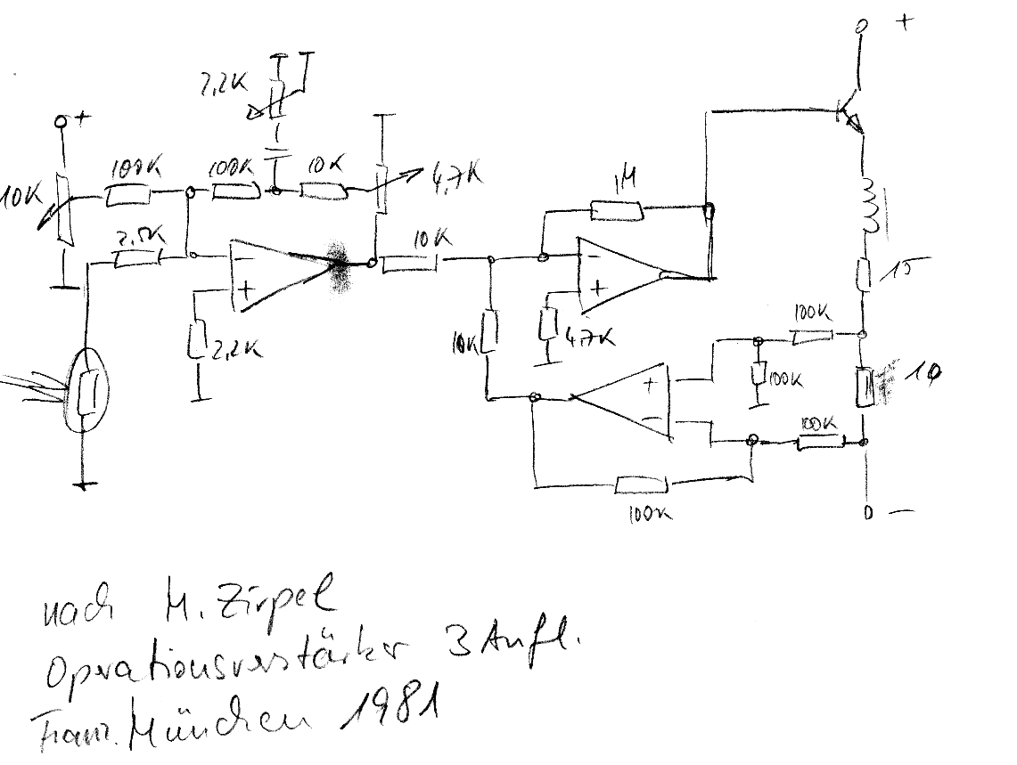

ich hatte für mir so eine "schwebende Kugel", wie sie hier oft
diskutiert wurde nachzubauen (sozusagen als Einsteigerprojekt).
Hab in der Suchfunktion leider keine konkrete Hilfe gefunden (wenn ich
es übersehen habe tut es mir leid), deshalb habe ich diesen Thread
aufgemacht.
Einen Elektromagneten hab ich mir schon gebaut, was auch kein Problem
war, jedoch würde ich noch einen Schaltplan benötigen um den
Elektromagneten mit Hilfe einer Photozelle und einer Lampe/LED zu
steuern.
Da ich selber nicht wirklich in der Lage bin so einen Schaltplan selbst
zu entwerfen, würde es mich sehr freuen, hier ein paar Vorschläge zu
bekommen.
Ich hoffe jemand nimmt sich meiner Probleme an ;)

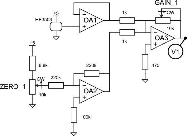

Ich hab nun eigentlich alle Teile eingekauft (d.h OPVs, Widerstände) die
man für die obere Schaltung braucht, habe sie auch nachgebaut und
rumprobiert, da sie im Grunde für 2 Hallsensoren ausgelegt ist nicht für
einen Fotowiderstand, dennoch funktioniert sie nicht richtig...z.b. der
Nullabgleich kam nie zustande.
Die Beleuchtung ist auch kein Problem, brauche "nur" einen Schaltplan
für die analoge Steuerung der Spule (Elektromagnet) mit HIlfe des
Fotowiderstands...
Gibt es nicht eine Schaltung die wirklich für einen Fotowiderstand (habe
den LDR 07)ausgelegt ist?
Oder was für Schlatelemente benötige ich denn nacheinander um eine
funktioniernde Schaltung zubekommen?
D.h. Für den Zweig des Fotowiderstandes einen Follower, für einen
zweiten Zweig einen invertierenden Verstärker und dann einen Addierer
für die beiden Zweige zum Nullpunktsabgleich?
Bin um jede Hilfe froh und bedanke mich auch herzlich für die bisherigen
Antworten, aber leider sind diese entweder mit digitalen Elementen oder
mit Hallsensoren bestückt...

Hallo thepod
...Schaltungen für für die schwebende Kugel findest Du hier....
http://staff.ltam.lu/feljc/school/asser/SchwebendeKugel1.pdf
Geeignete Reglerschaltungen und Erläuterungen zur Funktion findest Du
hier:..
http://www.rn-wissen.de/index.php/Regelungstechnik
... ich würde Dir einen PD Regler empfehlen......
Zu beachten ist bei der Dimensionierung Tv= Kp/Kd und Kd=R*C
Die in der PDF angegebene Reglereinstellung:
"Der Regler wurde als PD-Regler mit KP = 0,7 und Tv = 50ms betrieben."
kann mit R=1MOhm und C=0,1 Mikrofarad realisiert werden, wobei der
Widerstand als Poti von Vorteil währe. (Gegenkopplungswiderstand des PD
Reglers 500 KOhm
mfg
Peter
