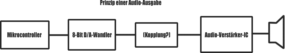

Hallo!
Ich möchte ganz gerne mal einige Töne mit einem Mikrocontroller
erzeugen.
Für den Anfang reicht mir wohl 8bit / 8kHz Mono als Qualität.
Jetzt geht es mir um's Grundprinzip:
Reicht dafür das im Anhang dargestellte Schema?
Kann ich (quasi) einen beliebigen 8bit D/A-Wandler dafür benutzen?
An den D/A-Wandler würde ich vermutlich einen Audio-Verstärker, z.B. aus
der "TDA"-Serie anschließen. Z.B. so einen single-supply-KFZ-Typ...
funktioniert das und kann ich den Verstärker direkt an den Ausgang des
D/A-Wandlers anschließen, oder muss da noch eine Art "Kopplung"
zwischen?
(Vielleicht ein Kondensator?)
Über Tipps und Hinweise würde ich mich sehr freuen, da mir in dieser
Richtung jegliche Erfahrung und der theoretische Hintergrund fehlt...
Danke & schöne Grüße!
Alex
Admin Persönliche Seite #1366961
Im Grunde funktioniert das schon so. Ob du zwischen dem Ausgang und dem
Verstärker noch etwas brauchst hängt davon ab wie das Ausgangssignal vom
DA-Wandler aussieht und was der Verstärker erwartet. Du brauchst
mindestens ein Tiefpassfilter, um Signalanteile oberhalb der halben
Abtastfrequenz zu unterdrücken, einen Spannungsteiler oder ein Poti zur
Pegelanpassung, danach einen Kondensator in Reihe um den
Gleichspannungsanteil zu entfernen, und das ganze get dann an den
Verstärker mit Beschaltung laut Datenblatt. Als DA-Wandler könntest du
ein Widerstandsnetzwerk verwenden (siehe DA-Wandler), ggf. mit einem
nachgeschalteten Operationsverstärker als Impedanzwandler
(http://www.mikrocontroller.net/wikifiles/1/10/Op-spannungsfolger2.png).

OP (Firma: Ucore Fotografie www.ucore.de) Persönliche Seite #1366998
Vielen Dank bisher für die Antworten.
Habe ich die Auslegung der "Kopplung" zwischen D/A-Wandler und
Verstärker-IC richtig verstanden (siehe Anhang)?

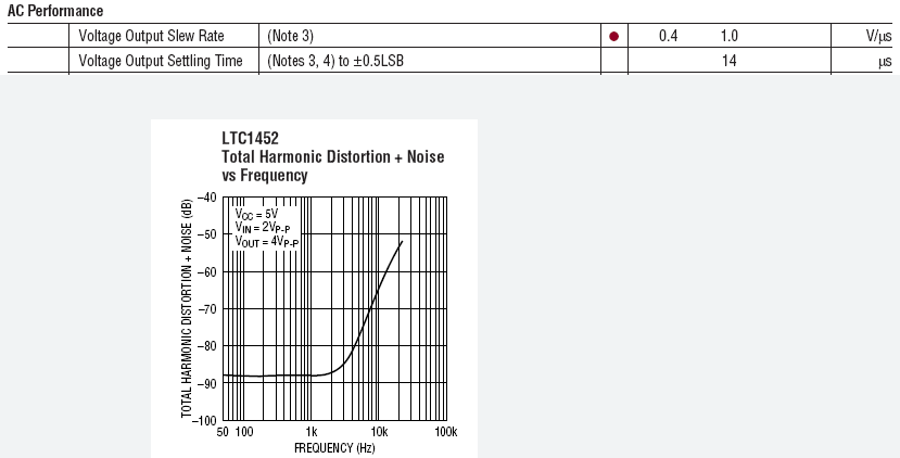

OP (Firma: Ucore Fotografie www.ucore.de) Persönliche Seite #1367037
Andreas Schwarz schrieb:
> I2C-Wandler sind für Audio nicht geeignet, die sind eher für die
> Erzeugung von sich langsam ändernden Spannungen mit hoher Auflösung
> gedacht.
Hmm, in den Datenblättern steht bei diesen "einfachen" D/A-Wandlern auch
in der Regel sowas wie "process control", "audio" steht da entsprechend
nie drin...
Aus welchem Grund sind die denn für Audio nicht geeignet?
Liegt es an den Faktoren im Anhang?
Gut, dann sollte ich demnach entweder nach einem Audio DAC schauen (die,
die ich mir bisher angeschaut habe, hatten aber alle 16bit oder so und
waren recht teuer) oder eben wirklich Class-D oder R2R-Netzwerk...
