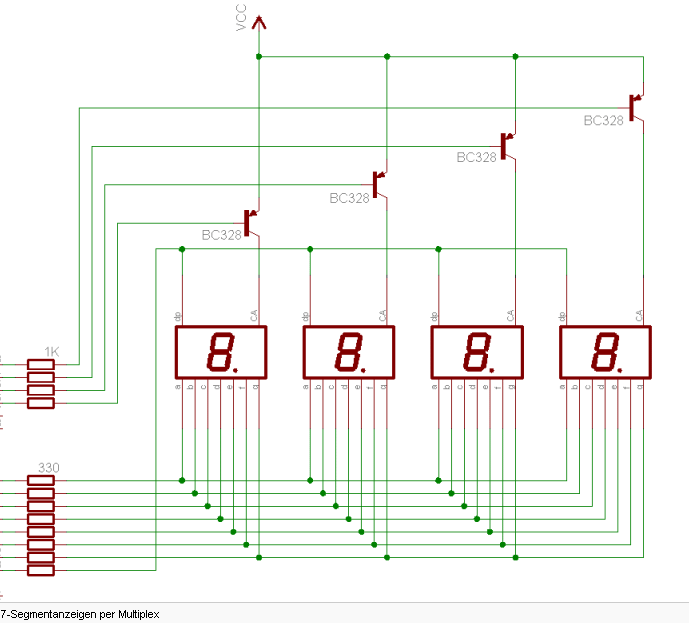

Bei meinem Atmega88 verhält sich PORTB anders als PORTC.
Mit dem PORTC steuer ich die Schaltung einer 4-stelligen
7-Segment-LED-Anzeige an. Die Schaltung mit gemeinsamer Anode wie hier
auf den Seiten im Tutoral abgebildetet ist.
Sobald ich die Segmente auf dem PORTB umlege und dann PORTB wie PORTC
ansteuere, passiert nichts mehr.
Alle PORTs habe ich als Ausgänge und gleich initialisiert.

Mit PORTB bekomme ich kein vernünftiges LOW-Signal hin, High-Pegel sind
in Ordnung nur die Low-Pegel liegen irgendwo dazwischen.

Irgendwie seltsam!
Kein STK500, sondern eigenständige Schaltung (Controller und
Steckanschlüße, also nackt) in mehrfacher und getesteter Ausführung.
Schaltungsaufbau auch schon mehrmals geprüft, alles in Ordnung.
Funktionstest immer ohne Programmieradapter. Programmieradapter ist eine
steckbare Version und kein Board wie das STK500.
Problem ist eigentlich, das ich PORTB noch nie als Ausgang wie PORTC
oder PORTD betreiben konnte und früher daher diesen als Eingang genutzt
habe.
Egal welche Schaltung ich verwende, über PORTB leuchten einfache
LED-Ansteuerungen (LED und Widerstand) nur Schwach. Sind aber
Grundsätzlich steuerbar (Ein, Aus), also das PORTB reagiert schon auf
die Befehle wie cbi und sbi. An den anderen PORTs leuchten die einfachen
LED-Ansteuerungen sehr hell.

Habe den Fehler gefunden, nach ein paar Überlegungen über Hardware und
Pull-Up Widerstände bin ich auf die Vermutung gestoßen, das eventuell
eine falsche Adresse beschrieben wird. Darauf hin habe ich mir meine
"m88def.inc" überprüft, und mußte feststellen,das ein Wert in der
Zuweisung nicht in Ordnung war.
Habe den Wert korrigiert und jetzt läuft alles wie gewollt. Warum dort
ein falscher Wert stand ist mir Rätselhaft. Kleine Ursache große
Wirkung.

Hallo John,
benutze folgende Schaltung um ein leichtes Leuchten der nicht
angesteuerten Segmente (siehe Bild) zu unterdrücken. Wahrscheinlich hast
Du HDSP5551 rot eingesetzt. Habe für die Segmente 220er genommen.
