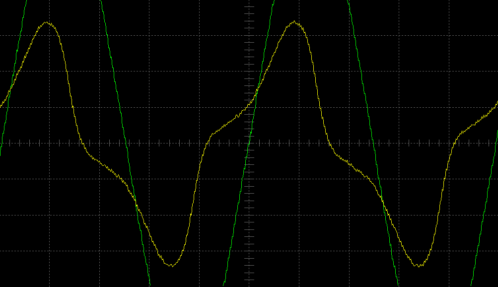

also das müsst ihr mir jetzt mal erklären: Bis jetzt nahm ich immer an,
dass die Ausgangsspannung eines Trafos bei sinusförmiger
Eingangsspannung auch sinusförmig ist, zwar phasenverschoben, aber
sinusförmig.
Mit dem Oszilloskop hab ich nun das angehängte Bild aufgezeichnet. Die
gleiche Form ergibt sich sowohl beim belasteten, als auch beim
unbelasteten Trafo (dann mit geringerer Amplitude).
Eingangsspannung: 230V~ (im Bild grün, vertikal 50V/div)
Verwendeter Trafo:
http://www.reichelt.de/?;ACTION=3;LA=2;GROUP=C521;GROUPID=3312;ARTICLE=27433;START=32;SORT=artnr;OFFSET=16
Ausgangsspannung des unbelasteten Trafos im Bild gelb, vertikal 5V/div
Horizontal: 4ms/div
Meine Vermutung: Es liegt daran, dass der Kern in jeder Halbwelle erst
ummagnetisiert wird, dadurch ein größerer Strom fließen muss und somit
die Spannung in dieser Zeit "eingedrückt" wird. Stimmt das und wenn ja:
Sieht man das bei allen leistungsschwachen Trafos so deutlich, oder ist
das nur ein besonders billiger?
Vielen Dank
Randy

#1375173
Ausgelegt ist relativ: Da der Trafo so klein ist, ist der Draht extrem
dünn und somit Widerstand der Wicklung extrem hoch (irgendwas im 10kOhm
Bereich). Daher macht sich der Spannungsabfall schon im Leerlauf
bemerkbar. Und da die Stromaufnahme eines Trafos aufgrund der
beginnenden Sättigung des Trafokerns nicht ganz sinusförmig ist,
verzerrt der Strom aufgrund des hohen Widerstands auch die Spannung. Bei
einem größeren Trafo passt die Kurvenform allerdings, da der
Drahtwiderstand zumindest im Leerlauf vernachlässigbar klein ist.
Mit steigender Belastung sollte die Kurvenform auch besser werden, denn
durch den zusätzlichen Strom entsteht ein noch größerer Spannungsabfall
an der Wicklung, wodurch die Spannung die die Spule sieht, kleiner wird
und daher weniger stark in die Sättigung geht.

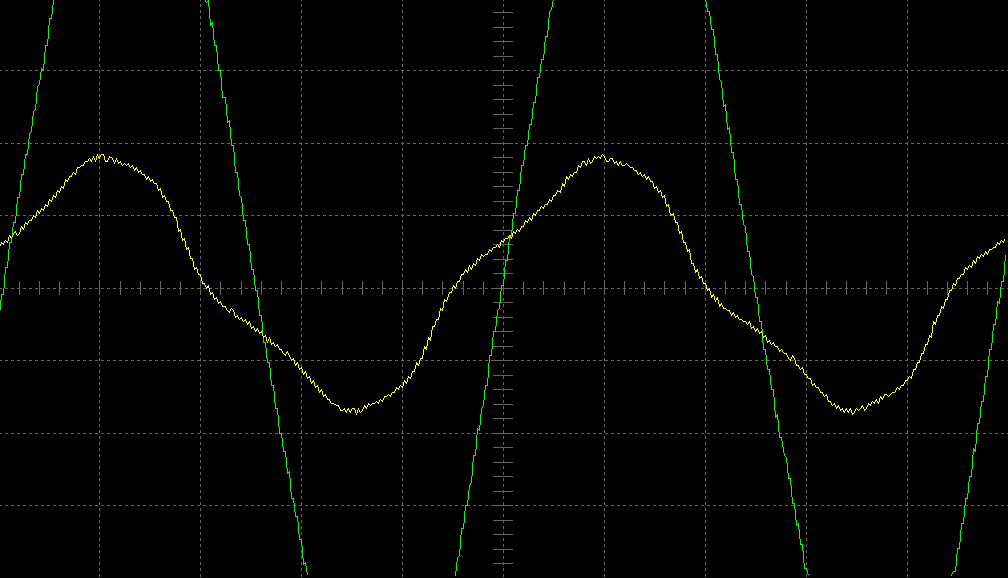

OP #1375378
Ich hab den Trafo mal mit 100 Ohm belastet und es ergibt sich das
angehängte Bild. Besser ist die Kurvenform, aber sinusförmig ist was
anderes.
Was ist bei einem kurzschlussfesten Trafo eigentlich anders?
Ich hab mal die ohmschen Widerstände der Wiklungen gemessen:
Primär: 16 kOhm
Sekundär: 45 Ohm
Könnte der Trafo auch kaputt sein? Mir ist nämlich gerade aufgefallen,
dass der sowohl im Leerlauf, als auch belastet sehr heiß wird. Aber wie
kann denn ein Trafo kaputt gehen und dann auch noch diese Spannungsform
ausgeben? Das ist doch am Ende nur aufgewickelter Draht!?
#1375385
Der Innenwiderstand des Trafos ist derart hoch, dass im Kurzschlussfall
der Strom ausreichend begrenzt ist, so dass nichts zerstört wird.
Eher nicht. Das ist bei so kleinen Trafos normal: Der Wirkungsgrad liegt
oft bei um die 25%.

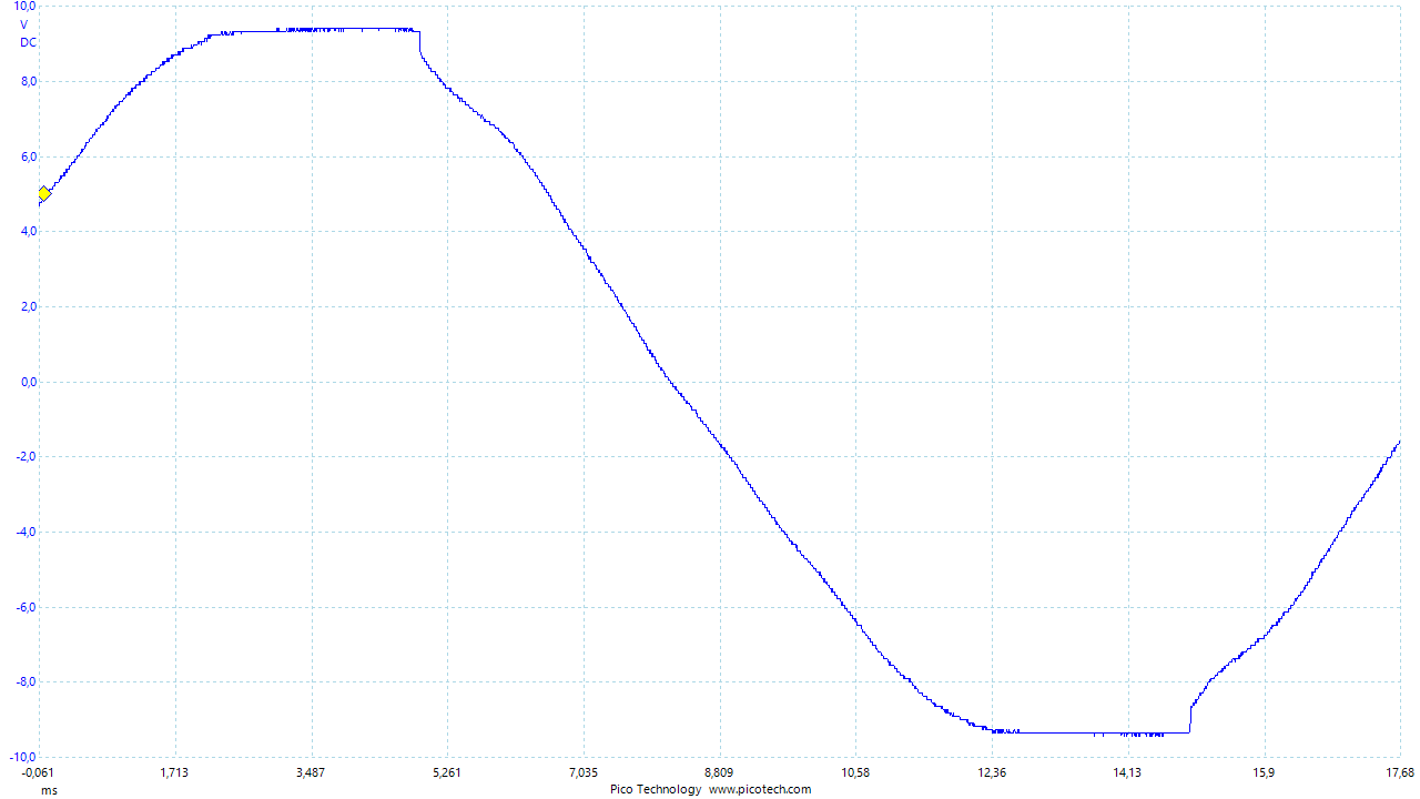

Hallo Zusammen,
ich habe zu meinem folgenden Problem hier im Forum keine Themen gefunden
außer diesem hier, ist aber auch etwas anders gelagert.
Ich habe an einem 100W Trafo am 6V Abgriff der Sekundärwicklung (mit
vier Anzapfungen, 6V, 12V, 24V, 33V) das Ausgangssignal im unbelasteten
Fall gemessen. Siehe Anhang.
An der 33V Anzapfung des Trafos hängt noch ein lineares regelbares
Netzgerät, sprich ein Brückengleichrichter mit Siebelkos.
Dabei sehe ich diesen unerwarteten Spannungsverlauf. Die Spitzen des
Sinussignals scheinen zu sättigen. Nach durchlaufen der Spitzen kommt es
zu einem steilen Abfall, was m.E. die Sättigungsüberlegung stützt.
Ich verstehe allerdings nicht, warum im Leerlauf bereits
Sättigungseffekte zu beobachten sind. Ich habe das Ganze mit einem
zweiten Oszilloskop eines anderen Herstellers überprüft, sehe jedoch
dasselbe Verhalten.
Kann das jemand erklären?
Vielen Dank und viele Grüße
Werner

Die Annahme ist ja auch falsch: Die Sättigung hängt nur von der
Spannungs-Zeitfläche der angelegten Spannung ab und hat (fast) nichts
mit Leerlauf oder Last zu tun.
Zu "fast": unter Last ist die Sättigung sogar etwas geringer, da durch
den Spannungabfall am ohmschen Widerstand der Primärwicklung die
Spannung kleiner wird.
Gast #5677511
Das was Werner M. in sein Bild zeigt, ist kein
Sättigungsefekt und auch keine Hysterese wie
Nananana schreibt, sondern Ergebnis der Belastung
wenn ein Kondensator aufgeladen wird. Das was ganz
oben am Anfang gezeigt wird ist auch keine Hysterese,
sondern das typische Bild wenn der Eisenkern in
Sättigung gegangen ist. Die Kurve wird noch spitzer
je weiter der Kern in Sättigung getrieben wird.
Soetwas kann man auch bei Ferritringkernen beobachten,
wenn sie sättigen.

#5678120
Vielen Dank an Mawin,  Günter Lenz und Dietrich L. für die sachlichen
Beiträge!
@Dietrich L.: Ich dachte immer dass Sättigung eintritt wenn alle
Elementarmagnete im Eisen ausgerichtet sind. Und der magnetische Fluss
im Eisen wird doch vom Wicklungsstrom und der Windungszahl beeinflusst
und nicht von der Spannung, oder?
Die Thematik ist bei mir allerdings schon ziemlich lang her, zumal ich
auch Nachrichtentechniker bin, da waren Sättigungseffekte nur ein
Randthema.
@Mawin und Günter, ich werde den Gleichrichter/Elko mal abklemmen und
schauen, wie sich die Spannungsform ändert.
Viele Grüße
Werner
