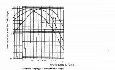

Hallo, ich weiß, dass dieses Forum nicht dafür ist, aber glaube hier
sind viele die das können! Ich habe eine Aufgabe aus der
Nachrichtentechnik die dringend für Klausur gelöst werden soll (Diagramm
mit Ortsfrequenzgang ist im Anhang):
Ein vertikales Streifenmuster aus hell-dunklen Linienpaaren (Y) von 1/12
m Breite ist von Ihnen 100m entfernt, dabei können Sie die einzelnen
Linien gerade noch getrennt wahrnehmen. Die hell-dunklen Linienpaare
werden nun durch farbige (R-Y) Linienpaare desselben normierten
Kontrastes ausgetauscht. Wie viel näher müssen Sie an diese Linien
herangehen, um gerade deren Farbigkeit (R-Y) auseinander halten zu
können? Rechnen Sie mit pi=3, geben Sie den Rechenweg an!
Meine Lösung ist außerhalb des Diagramms, deshalb meine ich, rechne ich
was falsch!

die S/W-Linien haben einen Abstand von grob 0.05° (1/12/100*180/pi),
also 20 Linienpaaren/°. Das ist doch in dem Diagramm noch da, dürfte der
echte Rand sein (ist offensichtlich logarithmischer Maßstab, aber etwas
ungewöhnlich eingeteilt). Jetzt waagerecht zur R-Y-Linie und
Ortsfrequenz dort ablesen In dem Verhältnis, wie die dort kleiner ist,
muß man näher herangehen...

#2808781
genau so ist es. Mit der Formel rechne ich aus, unter welchem Winkel in
Grad ein Linienpaar erscheint. Linienpaarabstand durch
Betrachtungsabstand ergibt den Winkel in Bogenmaß, mit 180/PI
multipliziert ergibt das den Winkel in Grad. Mit der Näherung PI=3
ergibt das einen Faktor 60 und insgesamt einen Winkel von 0.05 Grad. Das
sind dann 20 Linienpaare pro Grad, die man dann auf dem Diagramm ablesen
kann. So wie das aussieht, ist das ganz rechts am Bildrand. Die Y-Kurve
gibt den Kontrast an. Für R-Y wird der gleiche Kontrast angenommen, also
geht man waagerecht nach links, bis man die R-Y Kurve scheidet, dazu
gehört eine andere, kleinere Ortsfrequenz. Der Betrachtungsabstand wird
um den gleichen Faktor kleiner, mit dem auch die Ortsfrequenz kleiner
wurde, ist jetzt nur noch ein kleiner Dreisatz ;-)
