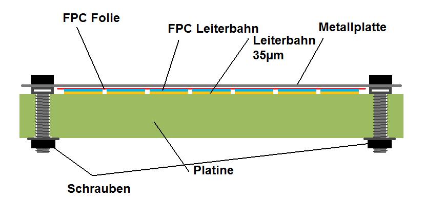

Das von Dir "gefundene" Display ließe sich IMHO auch so ansteuern, hat
aber den Nachteil, das Du die ganzen LCD-Teilspannungen noch selber
extern erzeugen mußt.
Und Folieleiter im 0,5mm-Raster kontakten - buhhh :-(
Sieh Dir die Dokus von Pollin an, da steht einiges darüber drin.

OP (Firma: Germany) #1377915
Also mit meiner Technik hab ich keine Probleme mit FPC Folienanschluss
Der Aufbau ist ganz einfach, die Metallplatte drückt den FPC stecker an
die Platine. Ich baue in meinen selbst gebauten Platine Prüfpunke ein
für den Durchgang. Links, Rechts und i wo in der mitte Prüfe ich dann
den Durchgang.
.... zwar schwer anzuschließen aber wenn FPC erstaml richtig sitzt dann
geht das ganz gut...
gut für leute die zu ungeschickt sind FPC Stecker anzulöten....
bisher hab ich nur 0,5 mm und 1 mm Probiert.
Hab somit ein anderes Display an LPT Port angeschlossen. Display
funtioniert wie nix .... ;)
