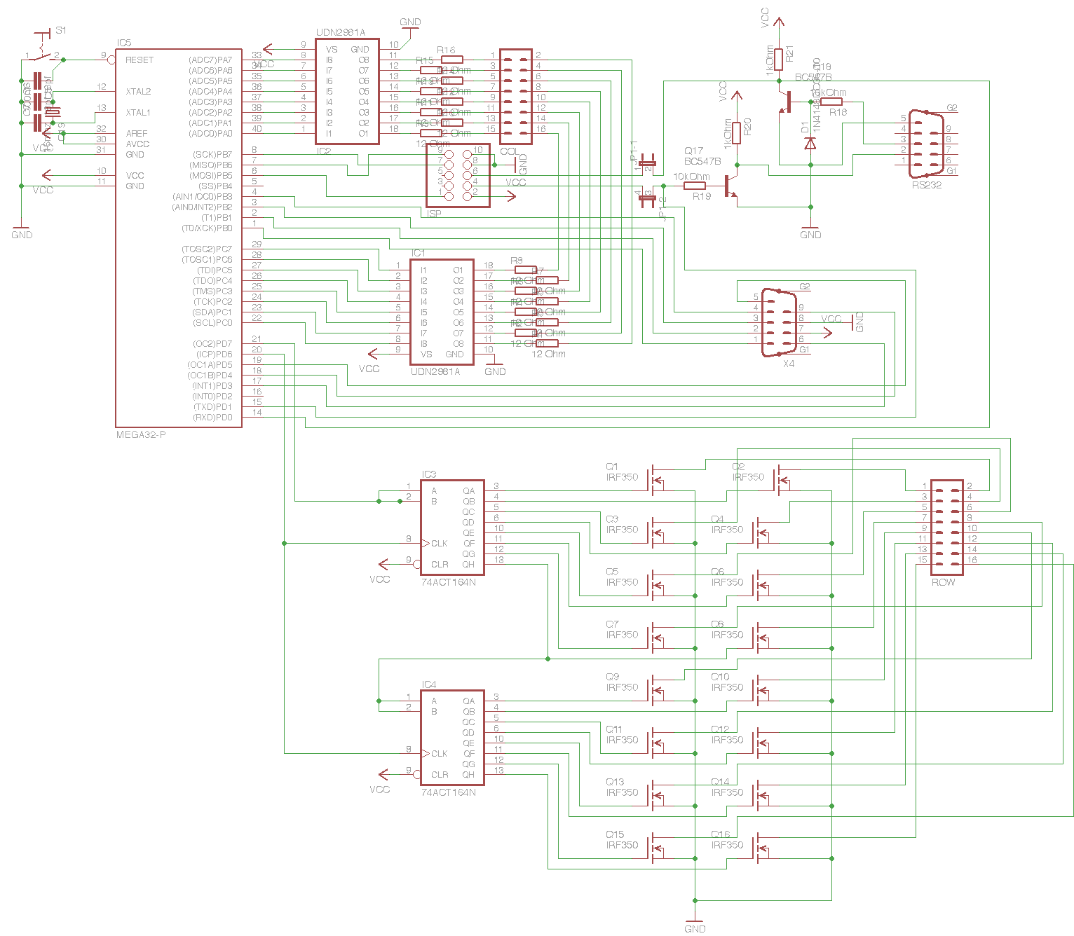

ich bin ein Anfänger was Mikrocontroller/Elektronik angeht. Ich möchte
ein 16x16 Pixel display bauen und habe das hier im netz gefunden, was so
ziemlich genau das ist, was ich basteln will:
http://hansmi.ch/hardware/borg16
Leider ist da kein PlatinenLayout dabei, und ich weis somit nicht so
wirklich wie man das alles zusammenlöten müsste. Kann man aus soeinem
schematic
(http://hansmi.ch/download/hardware/borg16/borg16-schematic.png) ein
Platinenlayout relativ unkompliziert herstellen?!
Und nun noch ein paar spezielle fragen zu dem plan:
1. Warum sind an manchen anschlüssen solche "Kugeln" und an manchen
nicht?! siehe pin 9 (reset) und zum vgl. dazu: zum Beispiel Pin 12…
2. das ist ein schaltplan für 256 LEDs --> wo sind die?! (verbirgen die
sich nicht aufgezeichnet hinter row/col?) bestimmt oder?
3. und nun vorläuftig das letzte Problem: Wenn ich die Leitung vom
IC2/Pin 11 verfolge, dann komme ich durch R16. und was passiert dann!?
Woher weis ich wo das Kabel lang geht, wenn das so zusammengefasst
ist?!!?

von Düsendieb (Gast)
Au ha,
die Frage nach den Kugeln outet Dich als absoluten Nichtelektroniker.
1. Das sich negierte Eingänge
2. Jo, die LED´s sind als Matrix bestehend aus Zeilen und Reihen an
row/col angeschlossen.
3.  kriegt man im richtigen Eagel Schaltplan über die Signalbezeichnung
raus.
Axel

von Florian K. (Gast)
Ich glaube das Problem ist eher, die Schaltung zu bauen! Code ist ja
scheinbar vorhanden aber kein Layout.
Willst du die Platine selbst herstellen oder irgendwo machen lassen? In
beiden Fällen musst du dich aber wohl mit Eagle oder KiCad rumschlagen.
Zum Üben würde ich ein Projekt mit weniger Bauteilen empfehlen. Bei
Hobby-Maßstäben (also selbst gemachter Platine) dürfts schon fast knapp
werden auf ner Europlatine.
von Karl H. (kbuchegg)
Hannes schrieb:
> Nochmal zu dem Layout: Gibt es eine Möglichkeit, aus dem png eine
> PlatinenLayout zu machen?
Aus dem PNG direkt nicht.
Wenn du auf der verlinkten Seite ein *.SCH File findest, dann ist das
der Schaltplan im Format wie ihn Eagle (Ein Schaltplan und
Platinenlayout Programm) benutzt. Damit kann man dann das Layout
erzeugen.
Zur Not müsste man den Schaltplan aus dem PNG in Eagle abzeichnen.

Und wenn man sich den Schaltplan mal genauer ansieht, dann finden sich
da so einige Punkte, die die meisten hier im Forum anders machen würden.
von MaWin (Gast)
> Kann man aus soeinem schematic ein Platinenlayout relativ unkompliziert
herstellen?!
Man kann aus so eienm Schematic ein Platnenlayout herstellen,
aber relativ unkompliziert ist relativ.
Du baust 1 Objekt?
Dann vergiss die Platine.
Das erstellen eines Layouts wäre mehr Arbeit, als wenn du den Prototypen
direkt aufbaust.
Nimm eine Lochrasterplatine und verdrahte die Bauteile mit Fädeldraht
(0.2mm Kupferlackdraht), bis auf die Stromzufuhr, da nimmst du den Weg
der Lochrasterpunkte.
Die sind logisch invertiert. Das interessiert dich nicht. Es heisst,
dass RESET aktiv ist wenn man es auf Masse legt, nicht auf Plus.
Hiter den Steckern ROW und COL.
> Wenn ich die Leitung vom IC2/Pin 11 verfolge, dann komme ich durch R16. und was
passiert dann!?
Es geht in den Bus, die dicke Sammelleitung, und von dort zum Stecker
COL, wobei du dir selbst aussuchen darfst, welche Leitung welchen
Steckerkontakt nutzt. Du musst die LED-Platine ja auch bauen.
Die Schaltung geht in Ordnung, aber unterschätze die Stromaufnahme
nicht. Dicke Leitungen zu den Treibern (UDN2981 und IRF014) an denen
nicht noch was empfindliches hängt (wie der uC) sondern ab dem Netzteil
getrennt.
Hannes schrieb:
> @Karl heinz Buchegger:
> was meinst du genau damit!? "Viele Wege führen nach Rom"? Aber das wäre
> doch einer oder^^?
Jeder hat so seine Vorlieben. Schon wahr.
Aber auf die Blockkondensatoren am Mega32 zu verzichten ....
Und ob man bei einem Einzelstück nicht doch einen MAX232 nimmt anstelle
der verkrüppelten RSR232-Treiber ...
> Tcha so in der Art hatte ich das auch vor, nur habe ich immernoch das
> Problem, das ich nicht weis, wo zum Beispiel zwischen dem Mega32 und dem
> ISP und dem IC6 Passiert. Die Kabel kann ich ja nicht einfach frei nach
> Schnauze zusammenlöten ;)
ISP nicht.
Aber dort sind die Pins ja eh beschriftet.
An den ROW und COL Steckern kannst du kreativ werden.
Obwohl es natürlich sinnvoll sein wird, die einfach in aufsteigender
Nummerierung zu vegeben.
> Najaaa, sooo viel ist da ja nun auch nicht verbaut. Das mit der
> Europlatine war schon etwas übertrieben oder?^^
Es sind nicht nur die Bauteile, die auf eine geätzte Platine passen
müssen. Die Leitungen müssen auch wohin.
Und ausserdem stellt sich die Frage mit der freien Eagle Version gar
nicht. Die kann nur halbe Europakarte :-)

Naja. was ist mit den Pins 14,15 und 16 am IC6? Wo gehen die hin? Der
rest ist wirklich beschriftet.
Grüße
Dazu gleich mal die Frage:
Brauchst du überhaupt einen Anschluss an einen CAN-Bus? IC6 und IC7

von Hannes (Gast)
Tatataaa, danke für die Frage: Nein ich brauche ihn natürlich nicht^^.
damit hätte sich das auch erledigt ;).
Dann ist mir der Schaltplan nun glaube ich komplett klar.
> Danke nochmal für die Antworten! Die nächsten fragen werden spätestens
> kommen, wenn ich die ganzen Teile dafür da habe^^.
Wenn du die Teile dafür da hast, nimm dir den Mega32, setz ihn in einen
Sockel auf einer Lochrasterplatine und krieg den erst mal ohne den
ganzen LED-Ansteuerungskram zum laufen.
Mega
Quarz samt Rundumbeschaltung
Reset-Taster
ISP Anschluss
Stromversorungung
noch ein paar LED an einige der Ausgänge und ab geht die Schose.
Dann kannst du weitermachen mit der RS232

Ich habe jetzt den Plan in eagle abgepinselt (Anhang...)
Sollte doch erstmal so stimmen oder?!
Liebe Grüße,
H.

nun habe ich noch die Fehler beseitigt, die mir Eagle angezeigt hat
(Anhang). Nur bekomme ich eine Warnung, das ich AVCC mit VCC verbunden
habe. Muss ich mich da weiter drum kümmern?!
Grüße,
H.

PS.: Das einzige was meiner meinung nach nicht Stimmt sind die
Transistoren. Ich habe einfach die IRFD014 nicht gefunden. Oder habe ich
falsch gesucht!?
von Hannes H. (hannesf)
Oh, falsches Bild...
hier nochmal das richtige: (Anhang)
von Axel D. (axel_jeromin) Benutzerseite
Der 100nF Kondensator an Vcc direkt am Controller fehlt.
Pin 5 von ISP gehört an Reset
Es fehlt noch die 5V Stabilisierung komplett
Der Teil mit der RS 232 sieht noch seltsam aus. Lass den erst mal weg.

was meinst du mit: "Der Teil mit der RS 232 sieht noch seltsam aus."
was ist falsch bzw. seltsam?
Wo soll denn ein 100nF Kondensator hin? Den habe ich nirgends gefunden
in den Howtos hier auf der Seite!
Was die 5 Volt angeht: Stimmt. Aber ich habe eine Stabile 5V Quelle
hier.
Danke für die anderen Antworten!
Grüße
Hannes Häppi schrieb:
> Danke, mach dir nicht die Mühe mich davon abzuhalten... ... hat auch
> nichts gebracht ;)
> @Axel Düsendieb
Der ganze Teil ist seltsam.
Eine RS232 Teriberstufe baut man am einfachsten mit einem MAX-232 auf.
So wie hier:
http://www.mikrocontroller.net/articles/AVR-Tutorial:_UART
Bei dir ist eine Transistortreiberstufe verbaut. Die wird zwar auch
funktionieren, weil es im Grunde nur Inverter sind. Allerdings hat die
einen Nachteil. RS232 spezifiziert Spannungspegel von +12V und -12V auf
den Leitungen. Klar ist da noch Spielraum vorgesehen. Mit einer MAX232
Lösung bewegt man sich locker in diesem Spielraum. Deine Treiberstufe
ist allerdings ausserhalb dieses Spielraums. Klar, wo soll sie auch -12V
hernehmen.
Wie gesagt: Funktionieren wird sie wahrscheinlich an den meisten
Geräten. Aber du bewegst dich damit ausserhalb der RS232-Spec.
Völlig unnötig, wie ich meine. Ein MAX232 kostet nicht die Welt, die 5
Kondensatoren die noch notwendig sind ebenfalls nicht, und mit wenig
Aufwand und Kosten kann man eine RS232 Treiberstufe bauen, die sauber
funktioniert.
Möglichst dicht an die Vcc und GND Pins. Seine Aufgabe ist es Störungen
vom/zum Mega32 auf der Versorgungsspannungen abzufangen und
auszugleichen. Jedes Digital-IC verursacht kleine Spikes auf der
Versorgungsspannung. Diese 100nF Kondensatoren bügeln sie wieder aus.
Jedes Vcc/GND Paar (dein Mega32 hat 2 davon) benötigt so einen Kondi.
Ganz ehrlich: vergiss die Seite.
Nimm die Schaltung als Anregung, wie man so etwas ungefähr machen kann
und denk lieber über die Schaltung nach, anstatt sie 1:1 einfach so zu
übernehmen.
Lies lieber das Tutorial hier. Da gibt es auch viel wissenwertes über
die Hardware.
http://www.mikrocontroller.net/articles/AVR-Tutorial:_Equipment
von M. M. (miszou)
Karl heinz Buchegger schrieb:
> Ach ja.
> Und den AREF schliesst du NICHT an Vcc an.
> Diese Verbindung kann man auch per Software schalten. Man kann aber auch
> per Software den AREF ganz anders schalten. Und dann ist eine externe
> Verbindung mit Vcc mehr als kontraproduktiv.
Und jetzt schau mal in deinen Plan ;-)
10k Pull-Up beim Reset fehlt noch.
Ich mache immer an alle VCC und GND Pärchen einen 100n Kondensator. Auch
an AVCC und GND.
Zweite Seite im AVR-Tutorial findest du dieses hübsche Bild.
http://www.mikrocontroller.net/wikifiles/f/f6/Mega8_Tutorial.png
Gruß MISZOU
von Suschman (Gast)
Hi
Spannend, was sich fuer eine Diskussion um den Borg16 entwickelt hat :).
Hannes, haettest du uns eine Mail geschrieben waeren einige Fragen
schnell beantwortet gewesen. Schliesslich ist unsere Seite
http://www.das-labor.org/wiki/Borg16 doch bei HansMi verlinkt.
Wir machen immer mal wieder Platinen, die man auch bekommen kann.
Trotzdem war das zeichnen in Eagle fuer dich bestimmt Lehrreich. Wie ist
denn der Status?
Ueber einige Punkte der Schaltung kann man natuerlich sprechen, ueber
den Hinweis zum AREF Pin ich z.B dankbar. Einige Details wie der
Pegelkonverter fuer die serielle Schnitstelle sind aber den
Rahmenbedingungen geschuldet, wie "muss auf halbe Eurokarte passen" und
"darf nur bedrahtete Bauteile enthalten". Die Pegel sind sicher nicht
Normgerecht, haben aber immer funktioniert. Platz fuer einen MAX232 mit
krams drumrum war nun wirklich nicht mehr. Beim Prototypen ist der auch
verbaut, die Platinen waren aber eben kein Einzelstueck, sondern
Serie.
Die Stuetzcondensatoren sind ausreichend, wegen spikes und leichtem
ripple ist der Controller noch nie ausgestiegen. AVCC braucht man nicht
extra Puffern wenn man die Wandler sowiso nicht benutzt. C2 ist nahe am
AVR und wirkt auch fuer diesen mit, wer eine Software zur
Capazitaetsberechnung auf Versorgungsleiterbahnen hat oder mich eines
besseren belehrt, darf das gerne tun. Reset haelt der AVR mit seinen
internen Pullup hoch, eben gerade ein schoenes Feature gegenueber
aelteren Chips wie dem 8051(?). Da alles fuer den Betrieb an einem
stabilisierten 5V-Steckeretzteil gedacht ist, findet man keine
Spannungsregler. Getrennte Versorgung fuer Treiber und Controller ist
sicher schoen, aber in diesem Fall auch meist uebertrieben und fiel mit
den Spannungsreglern wegen der Boardgroesse raus.
Der Max232 ist nicht allein seligmachend, Ersatzschaltungen auch mit
negativer Hilfsspannung gibt es deren viele.
hxxp://chaokhun.kmitl.ac.th/~kswichit/ap275/ap275.htm
hxxp://dave.fraildream.net/micro/periph/232-ttl.html
hxxp://www.8051projects.info/blogs/post/Replacing-Max232-IC-with-transis
tors.aspx
hxxp://www.scienceprog.com/alternatives-of-max232-in-low-budget-projects
Manches kann man anders machen, dazu lernt man auch, aber mehr als 50
gebaute Boards spaeter hat sich das ganze als sehr Praktikabel erwiesen.
Die Eagledaten werde ich die Tage dann doch mal ins SVN einchecken,
mitlerweile gibt es auch Version 2 mit RFM12 :).
Als Schleichwerbung noch der Hinweis auf die Labortage, es sind noch
Plaetze frei ;). http://www.das-labor.org/labortage/?s=6
MfG
