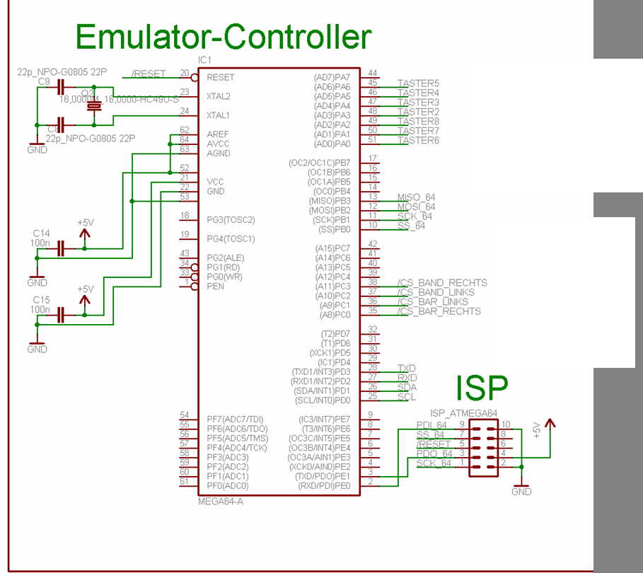

Hallo, ich habe einen ATmega64 und betreibe einen spi-bus damit. Zu testzwecken hab ich im SPI-Control-Register CPOL auf high gesetzt. Seit dem kann ich jedoch mit ISP keine verbindung herstellen. Kann das an diesem Register liegen? Wenn ja, gibt es dazu eine Lösung? Viele Grüße Alex

Hallo, hier ist ein Bild von der Schaltung. Die Treiber die ich genannt habe, sind jetzt getrennt. Sowohl Spannungsversorgung als auch vom SCK. Trotzdem lässt sich der avr nicht programmieren. viele Grüße Alex
Woher stammt das Pinout vom ISP Anschluss? Von Atmel nicht, das ist mal sicher. Den versprochenden LED-Treiber kann ich nicht erkennen. Immerhin geht es auch darum, wo Konflikte entstehen können.
Hallo Magnus, bin mir nicht sicher was du meinst, jedoch sind alle benannten Netze verbunden. D.h. auch /Reset am ISP mit /Reset am Controller. Hardwarebedrahtung muss stimmen weil ich bereits programmiert hab. alex
Ok, das Rätsel des ISP-Steckers ist geklärt. Das Pinout stammt doch von Atmel, gehört allerdings zum JTAG Anschluss. So wird das aber nichts.
Die LED-Treiber habe ich ausgelötet, da ich diese als Problem ausschließen wollte. Der Schaltplan ist somit komplett.
Hallo, Alex schrieb: > Hallo Magnus, > > bin mir nicht sicher was du meinst, jedoch sind alle benannten Netze > verbunden. D.h. auch /Reset am ISP mit /Reset am Controller. Er meinte nur: es gibt 2 Varianten der ISP-Beschaltung, einmal die mit 6Pin (2x3) und einmal die mit 10Pin (2x5). Üblicherweise benutzt man eine der beiden, weil dann ein einfaches 1:1 Kabel zum ISP-Programmer passt. Die benutzen die üblicherweise ja auch. Deine Beschaltung passt nicht zum 10Pin-Standard, das kannst Du zwar machen, es irritiert aber eben etwas, weil Du da ja dann ein Spezialkabel gebaut haben mußt. Gruß aus Berlin Michael
Hallo A.K. Bei dem Programmieradapter handelt es sich um eine Eigenentwicklung meiner Hochschule. Und Funktioniert. Pinkompatibilität zu JTAG ist absicht. Nochmal: Das Programmieren des Controllers hat funktioniert, bis ich das Bit CPOL im SPI-CONTROL-REGISTER auf high gesetzt hab.
Dann wirst du wohl mit den Entwicklern des ISP-Programmers deiner Hochschule klären müssen, warum der Pegel von SCK ausserhalb vom Reset-Zustand diesen Programmer derart aus der Fassung bringt. Denn dieser Programmer funktioniert - wie du selber festgestellt hast - eben nur wenn SCK ausserhalb vom Reset-Zustand einen bestimmten Pegel aufweist. CPOL dreht diesen Pegel um und der Programmer streicht die Segel. Mit einem normalen Programmer sollte es funktionieren, vom Pinout mal abgesehen.

Hallo A.K., in den Fuses sind ich als start-up-time 64ms eingestellt und CPOL wird erst nach ca. 10 Zeilen initialisierung gesetzt. Ein delay kann ich im Moment nicht einbauen da ich ja nicht darauf zugreifen kann. zu Thomas: darf ich mal auf den Artikel verweisen: http://www.mikrocontroller.net/articles/AVR_Checkliste#Besonderheiten_bei_ATmega128_und_seinen_Derivaten_im_64-Pin-Geh.C3.A4use Besonderheiten bei TQFP64 Gehäusen PDI PDO usw. Frohe Botschaft an diesem Abend ist wohl das ich morgen ein JTAG-ICE bekomme und dann sehen wir mal weiter. viele grüße
