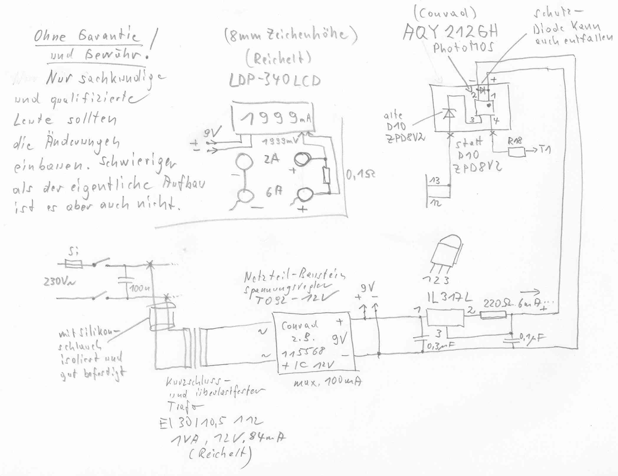

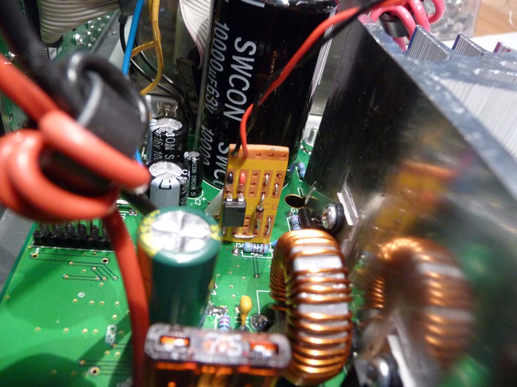

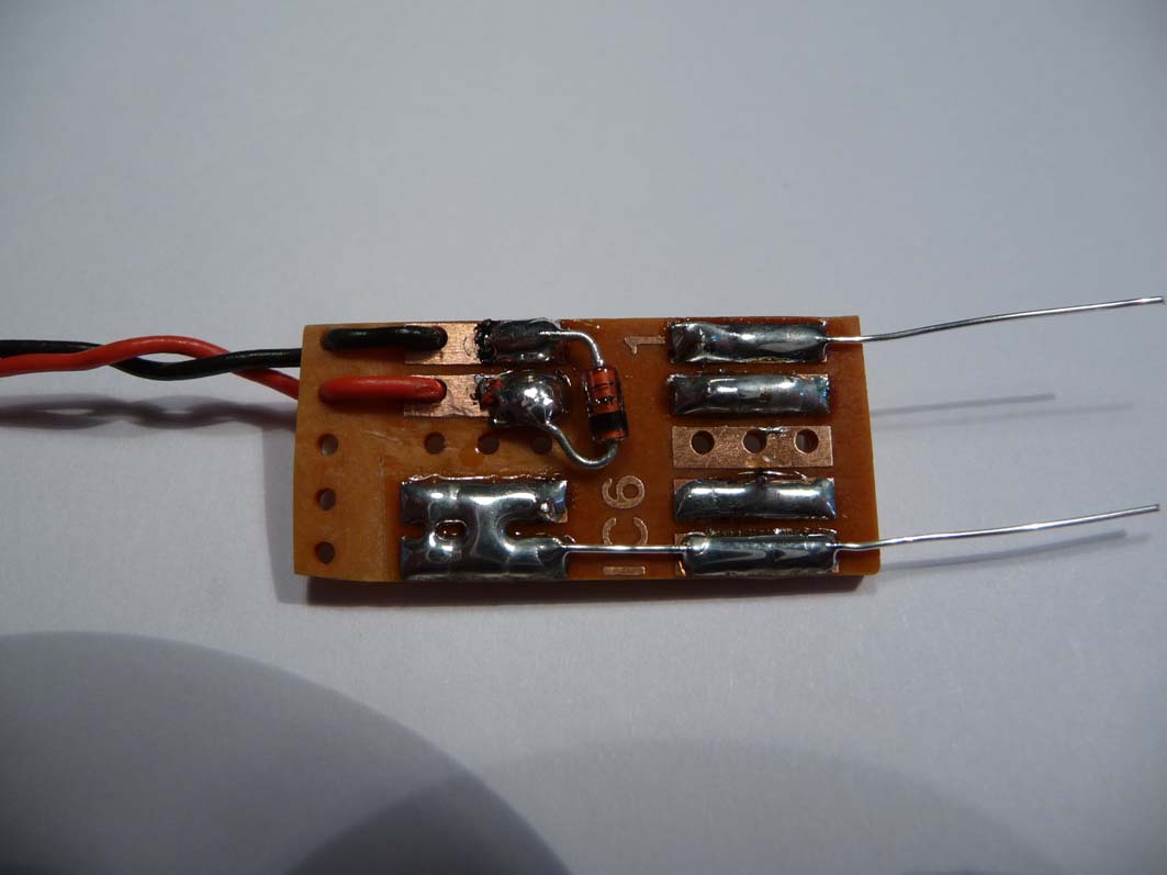

von Gast 2 (Gast)
Hallo, damit das Gerät doch noch ohne Gefahr für die angeschlossenen
Schaltungen verwendet werden kann, habe ich folgende Änderungen und
Erweiterungen vorgenommen:

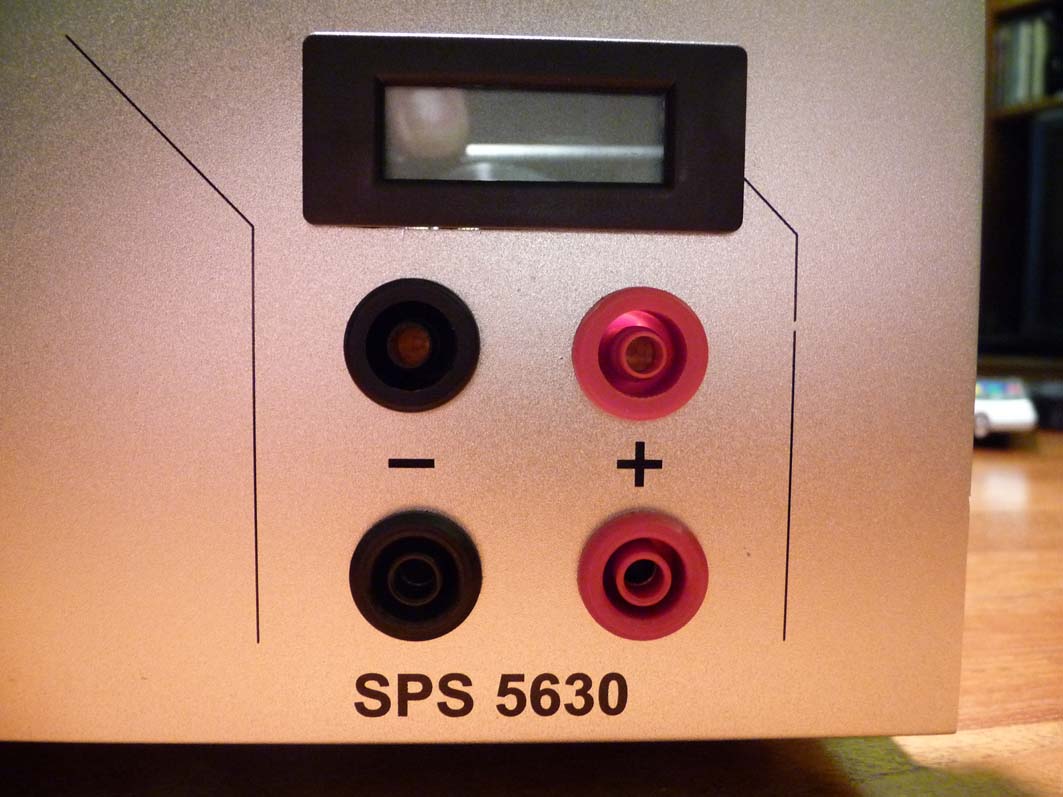

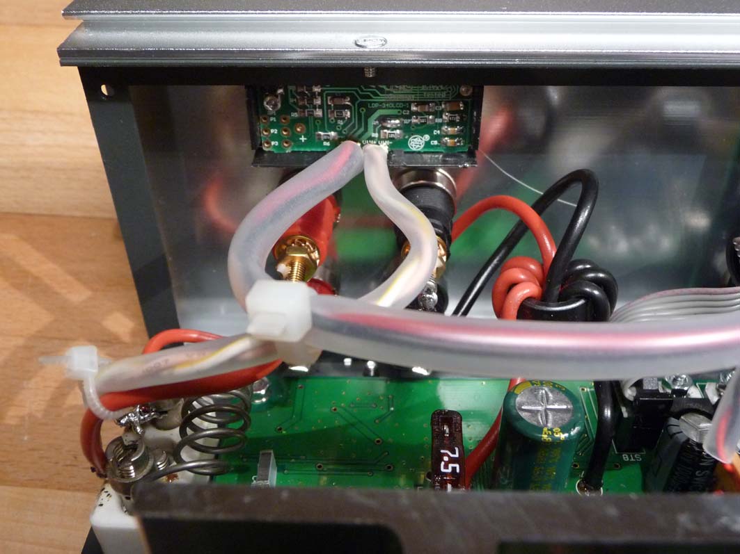

Die Stromanzeige wurde durch Einbau eines 0,1 Ohm Widerstandes von der
gegenwärtigen +-Buchse zu einer zusätzlich eingebauten +-Buchse für
2000 mA erweitert.
Dafür verwendet wurde ein LDP-340 LCD Voltmeter-Modul  für 199,9 mV
Anzeige, der 1999mA entsprechen. Ströme unter 100 mA werden jetzt
angezeigt. Versorgt wird der Anzeigemodul von einem zusätzlichen
kleinen Netzteil, das die 30 mA für die 9V-Versorgung aufbringt und den
Strom für den PhotoMOS. Die galvanische Trennung ist hier sehr wichtig
für die Spannungsversorgung.
Die Buchsen und das Instrument wurden oberhalb der vorhandenen Buchsen
eingebaut.

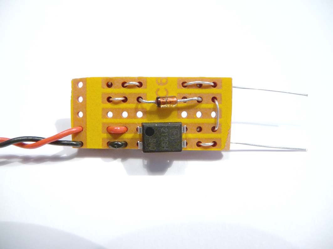

Jetzt sollte nur noch der Spannungsstoß (bei mir im Gerät: 34 V!) am
Ausgang
3 s nach dem Power-Aus unterdrückt werden.
Da ich in die Schaltung möglichst wenig eingreifen wollte und das
Programm nicht  kenne, habe ich über  ein PhotoMOS AQY212GH (Conrad) die
Ansteuerung des  T1 sofort nach Power-Aus unterbunden bevor der Strom
und Spannungsimpuls kommt. Den  Innenwiderstand wollte ich nicht durch
einen  Relaiskontakt im Ausgangskreis verschlechtern.
D10 (Z-Diode 8,2 V) wurde ausgebaut und in Reihe mit dem Ausgang des
PhotMOS auf einer kleinen Leiterplatte wieder eingelötet. Da ein AC-Typ
des PhotoMOS verwendet wird, sind die Anschlüsse am Ausgang
vertauschbar.
Der Steuerkreis braucht so ungefähr 5 mA und ist galvanisch (optisch)
getrennt vom Ausgang.
Der verwendete PhotMOS hat einen Durchgangswiderstand bei Ansteuerung
von ungefähr 0,6 Ohm und beeinflusst die Wirkungsweise der Schaltung
nicht. 330 Ohm liegen hier sogar in Reihe.
Den Strom habe ich über eine kleine Konstantstromquelle mit L78L00 oder
IL317L und einem vorhandenen Widerstand von  220 Ohm erzeugt (Am Eingang
0,3 uF und am Ausgang noch 0,1 uF eingelötet). Die fließenden 6 mA sind
immer noch weit unter den zulässigen 50 mA und schalten prima durch.
Wenn ich jetzt das Labornetzgerät, das sollte es ja schon immer sein,
einschalte,
wird sofort der PhotoMOS durchgeschaltet bevor das Programm überhaupt
merkt, dass es loslaufen soll. Störungen der Schaltung sind nicht zu
erwarten. Wenn das Gerät über Power ausgeschaltet wird, muss nur die 9 V
schnell genug
absinken (wird vom Lade-Elko beeinflusst), damit die Ansteuerung des T1
über den PhotoMOS gesperrt wird.
R17  270R  sorgt  bei gesperrtem PhotoMOS für den gesperrten T1.
Bei mir funktioniert alles gut.
Wahrscheinlich reicht es sogar aus, wenn der PhotoMOS seine 5 mA über
eine
extra Gleichrichterbrücke (muss sein!) mit C 100 uF  und  8 kOhm
Vorwiderstand erhält Der Anschluss kann nach der Sicherung am 32 V
Trafoausgang liegen, da der PhotoMOS galvanisch sehr gut trennt
oder auch über eine Konstqantstromquell angeschlossen
am Trafo bei 9 V Wechselspannung nach einer extra Gleichrichtung.
Getestet habe ich das allerdings nicht.
Meine gewählte Ansteuerung ist besser, fast brummfrei.
Ohne Garantie und Gewähr sollten das auch nur  meine Ergebnisse mit dem
etwas missglücktem Laborgerät sein
Viel Erfolg

von Franz R. (einsteiger)
@ Gast 2 (Gast)
Deine Lösung hört sich recht interessant an, aber ich komme nicht ganz
mit, wie du das ganze genau angeschlossen hast. Könntest du eine kurze
Schaltskizze machen. Ich wäre dir sehr dankbar.
Gruß Franz
von Gast 2 (Gast)
Hallo Franz,
ich habe im Anhang die gewünschte Skizze. Sie ist nicht sehr schön, aber
es reicht hoffentlich als Ergänzung.
Mit diesen Änderungen ist das Schaltnetzteil für mich gut verwendbar
geworden. 0 bis 100mA kann ich anzeigen und beim Netzausfall oder
Power-Ausschaltung wird eine angeschlossene Schaltung nicht zerstört.
Immerhin kann das Gerät auch 6 A liefern und die Einstellung der Werte
geht schnell und sicher.
Damit ist zwar nicht alles gut - aber etwas besser ist das Gerät für
mich jetzt.
Viele Grüße
Gast 2
von Gast 2 (Gast)
Hallo Franz und andere, die es interessiert,
in der Anlage sind die Bilder vom Umbau
des Netzteils.
Gast 2
