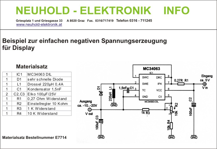

Ich hab eine recht Komplexe Schaltung mit Grafikdisplay einem ATMEGA32
einem TPS5430 Schaltregler der mir aus 12V am Eingang 5V macht und zu
guter letzt einen MC34063 als Kontrastspannungserzeuger für das Display
(-5V). Ohne den MC34063 hat die Schaltung eine Stromaufnahme von ca.
13mA bei 12V ohne Angeschlossenes Display (mit Display 45mA). Sobald ich
den MC34063 an die Schaltung hänge hab ich eine Stromaufnahme von ca.
150mA ohne Last an dessen Ausgang! Der MC34063 liefert schon brav die
-12V an seinem Ausgang die dann über einen Einfachen Spannungsteiler die
Kontrastspannung für das Display von ca. -5V ergeben, jedoch wird dabei
der Schaltregler und die angeschlossene Induktivität 220mH/100mA sehr
heiß. Ich hab nun den Fehler gesucht, denn ich hab einen Kurzschluss
irgendwo auf der Platine vermutet. In meinen Bemühungen den Fehler zu
finden, hab ich auch den Kondensator am Ausgang ausgelötet und siehe da
die Schaltung brauch nur mehr 45mA. D.H. wenn man die 13mA
Grundverbrauch wegrechnet also nur mehr 32mA, was ja ganz ordentlich
ist. Sobald der Kondensator wieder eingelötet ist, steigt der Verbrauch
wieder auf über 150mA an. Ich verwende einen niederohmigen Tantalelko
mit 100uF und 16V.
Die Schaltung hab ich nach dem Schaltplan des Elektronikhändlers (im
Anhang) nachgebaut, der den Materialsatz anbietet. Hier konnte ich auch
nichts auffälliges Entdecken, da der Schaltplan im Prinzip genau der
Schaltung im Datenblatt entspricht.
Hat jemand eine Idee wie ich den Stromverbrauch des MC34063 drosseln
könnte. Es wäre nämlich vorteilhaft, da die Schaltung in einem mobilen
Gerät anwendung finden sollte.

Gregor R. schrieb:
> hab ich eine Stromaufnahme von ca. 150mA ohne Last an dessen Ausgang!
150mA klingt nach einer falsch dimensionierten Spule.
Das ist klar, ohne den Kondensator bekommt das IC keine Betriebsspannung
und startet nicht.
Die Spule ist mit 100mA auch viel zu schwach, bzw. der 0,27Ohm
Widerstand viel zu klein.
> könnte.
Schau mal hier: MC34063

von (prx) A. K. (prx)
Probier erst einmal, R1 so zu dimensionieren, dass die Spule nicht in
Sättigung kommt. Bei einer 100mA Spule also 3,3 Ohm. Ist einfacher als
eine Monsterspule für 1A. Vielleicht reicht das schon - wenn dann die
Spannung nicht mehr reicht, dann könnte es helfen, C1 zu reduzieren, auf
1nF oder darunter.
Im Materialsatz steht übrigens 400mA. Aber auch das passt nicht, denn R1
ist auf über 1A dimensioniert. Dieser R1 ist nicht bloss ein
Kurzschlussschutz, der sollte an die Spule angepasst sein.
von Gregor R. (Gast)
Hallo
Hab wie A.K. vorgeschlagen hat einen größeren Widerstandswert verwendet.
Da ich keinen 3,3Ohm bei mir rumliegen hatte hab ich einen 4,7Ohm
Widerstand verwendet. Die Schaltung funktioniert einwandfrei. Der
MC34063 braucht jetzt auch nur mehr 12mA anstatt 150 am Anfang.
Vielen Dank, ihr habt mir sehr geholfen!

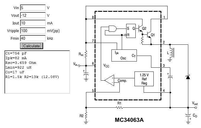

von Ingolf O. (headshotzombie)
Hier mal die durchgerechnete Schaltung mit den Werten für einen Strom
von 10mA bei 12V Eingangs- und 5V Ausgangsspg.! Schaltreglerfrequenz:
40kHz

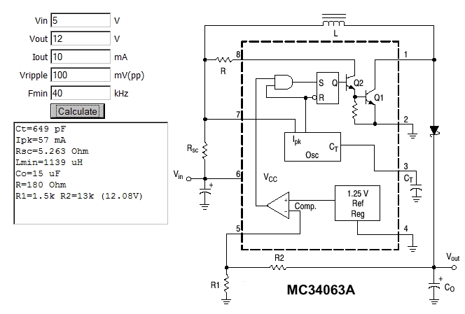

von Benedikt K. (benedikt)
Das hat mit obiger Schaltung aber wenig gemeinsam, denn obige Schaltung
macht 5V -> -12V...
Für eine korrekte Dimensionierung bei derart niedrigem Strom ist die
Induktivität von L unweigerlich viel zu klein, folglich ist der
Stromanstieg viel zu gross. Das ist aber nicht zwangsläufig ein Problem,
weil er bei korrekter Dimensionierung von Rsc (R1) dann in jedem Zyklus
gegen dessen Limit läuft und weit früher abschaltet. Folglich liegt die
Frequenz effektiv weit höher als dimensioniert und es funktioniert
möglicherweise trotzdem, solange die effektive Frequenz im zulässigen
Rahmen liegt. Letztlich kann dann noch die durch Ct (C1) fest
vorgegebene Abschaltzeit eine Rolle spielen.
von Ollz (Gast)
> Der MC34063 liefert schon brav die -12V an seinem Ausgang die dann über
> einen Einfachen Spannungsteiler die Kontrastspannung für das Display von
> ca. -5V ergeben,
Und im Spannungsteiler gehen weitere mA verloren. Berechne das Ding
direkt für -5V.
Soll heissen: R4 drastisch verkleinern, auf 1K oder 2K2 oder so. Dann
sind die -5V mit dem Poti direkt einstellbar.
Das ich das mit den Daten falsch herausgelesen habe, ist mein Fehler,
denn ich mit dieser Berechnung wieder gutmachen möchte!
